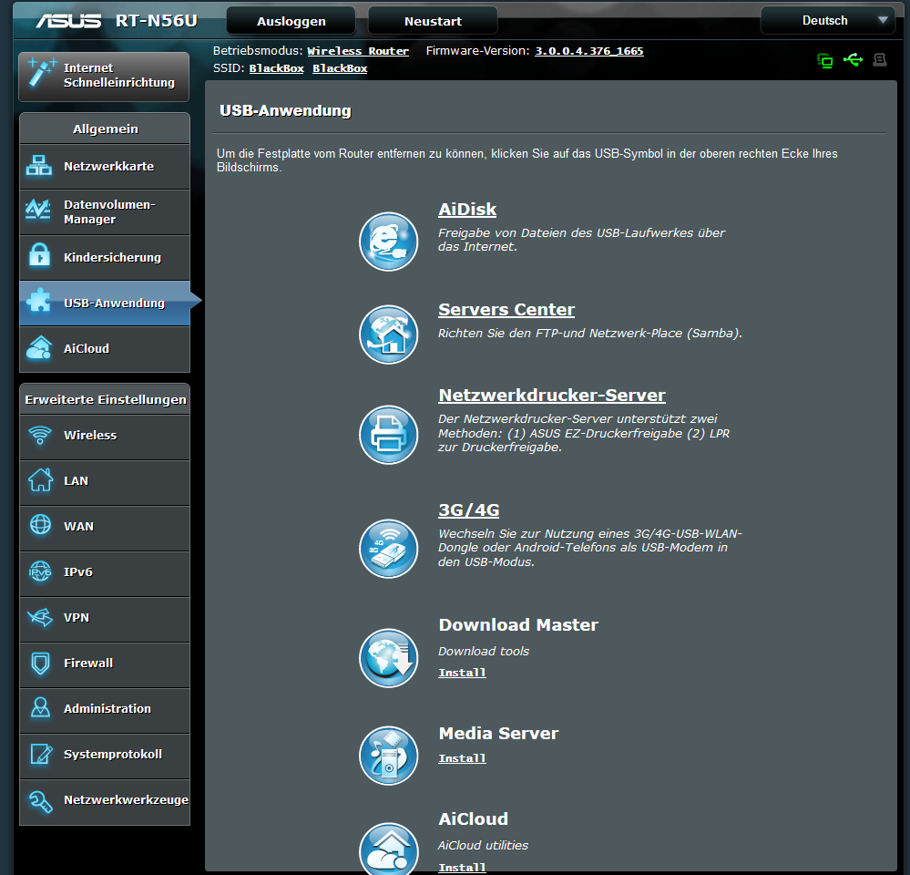

Ich hab das ganze Menu abgeklappert und find jetzt keinen Punkt wo ich den Medienserver direkt konfigurieren kann. Ich bin auf "USB Anwendung" und "Media Server install" gegangen. Hab da mal ein Bild angehängt. Einige Dateien spielen sich auf den Stick, da gibts dann auch ein Asus Ordner.
