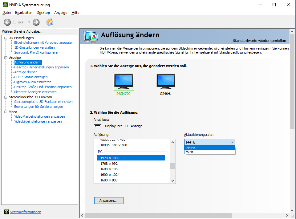

Hallo, ich will meinen Monitor von 144hz auf 120hz stellen da ich mit 144hz bei schnellen Bewegungen eine Art Gitter habe.

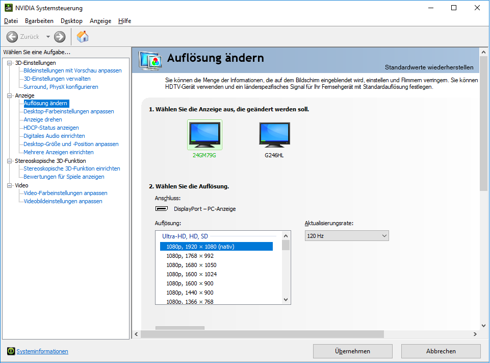

In den Einstellungen bei Nvidia finde ich allerdings nur 144hz und 75hz. Ich habe im Menü bei Ultra-HD 120hz allerdings wenn ich auf das umstelle habe ich einen Grauschleier.

Verwendest du low-motionblur oder ähnliches? Du kannst in der Nvidia Systemsteuerung eine eigene Auflösung mit gewünschter Refreshrate erstellen.

Nein ich kann normal hier auf 120hz umstellen leider geht das nur mit DVI bzw. DP wird als TV oder was auch immer erkannt....

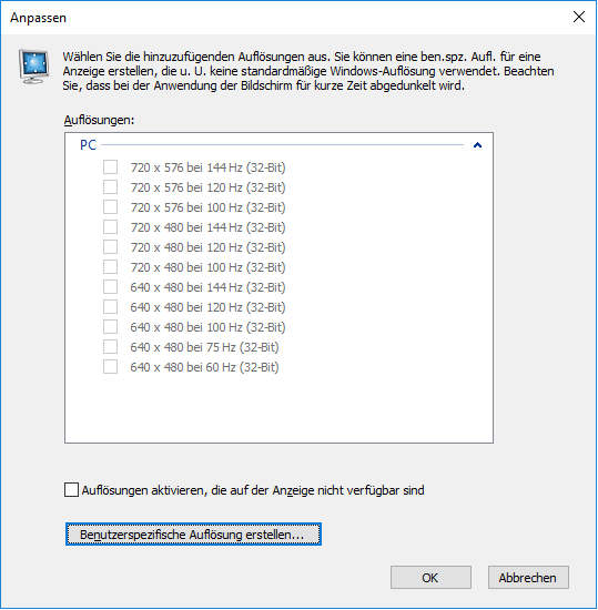

Das richtige Menü hast du schon gefunden; drück auf anpassen, setz einen Haken bei nicht unterstützte Auflösungen anzeigen und erstell deine Wunsch Auflösung mit passender Refreshrate.
Kannst du unten auf Anpassen klicken und eine manuelle 120Hz Anzahl eingeben?

Was muss ich denn noch beachten wenn ich selbst eine Auflösung erstelle Farbtiefe etc.?

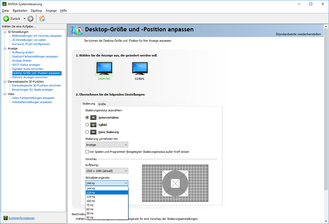

Das Kabel oder der Anschluss hat damit wenig zu tun, sondern was im Monitor halt hinterlegt ist.
In deinem zuletzt geposteten Screenshot kannst du nur die Skalierungsoptionen einstellen, die Auflösung oder Hz Einstellungen haben keinen effekt.
