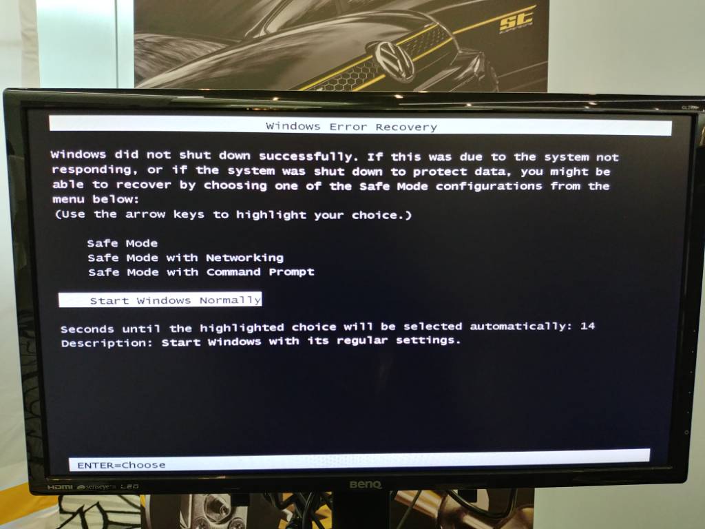

Wie bekomme ich 30 Sek Wartezeit beim booten permanent auf 3 runter?
- Ersteller Kickstart
das was du da geändert hast hat nichts mit dem aktuellen Screenshot zu tun.
das was du geändert hast ist der Bootmanager zur Auswahl des Betriebssystem, wenn du halt mehrere Windows Betriebssystem installiert hast, du hast halt festgelegt, das dir die Betriebssystemauswahl nur 3 Sekunden lang angezeigt wird
das was dir da angezeigt wird ist die "Fehler/Reparatur Console" (keine Ahnung wie die richtig heißt), die angezeigt wird, wenn es mit dem System ein Problem gab

wie sieht denn msconfig aus zur Zeit?
Müssen wir raten was Du gefummelt hast *g*
Aber der "GRUND" steht doch schon im Klartext auf dem Bildschirm.
Du hast die 30 Sekunden Wartezeit, weil Dein System nicht richtig runtefährt.
D.h. Du arbeitest an den Symptomen und nicht an der Ursache.

dein System erstmal fehlerfrei zum laufen kriegen ... dann hast du dieses Problem auch nicht! Im schlimmsten Fall sauber neu aufsetzen und nicht irgendwo rumpfuschen von dem man keine Ahnung hat!

Nein, wir brauchen diese Funktion das System bei Ausfällen zu resetten da wir etwas reproduzieren wollten. Um nicht jedes mal eine halbe Minute zu verplämpern wäre das halt praktisch. Wir wollen sozusagen das Symptom verkürzen.
Wenn Du das System einfach mal resettest bei Ausfällen steht ja erst mal die integrierte Funktion der Datenrettung/Wiederherstellung von Windows an, das dauert eben seine Zeit.
Das hat mit der genannten Betriebssystemauswahl Wartezeit von 30 Sek nichts am Hut.

das bedeutet? Ihr führt absichtlich einen Absturz herbei um irgendwas zu testen und um dabei dann nicht jedesmal 30 sek warten zu müssen wollt ihr die Zeit verkürzen?

Vielen Dank, auf diese Antwort hatte ich gehofft. Alles Gute.Slayn schrieb:system -erweiterte systemeinstellungen - erweiter -> starten und wiederherstellen da kannst du es einstellen

Das Menü kann mit <F8> aufgerufen werden. Das muss nicht permanent aktiviert werden.
