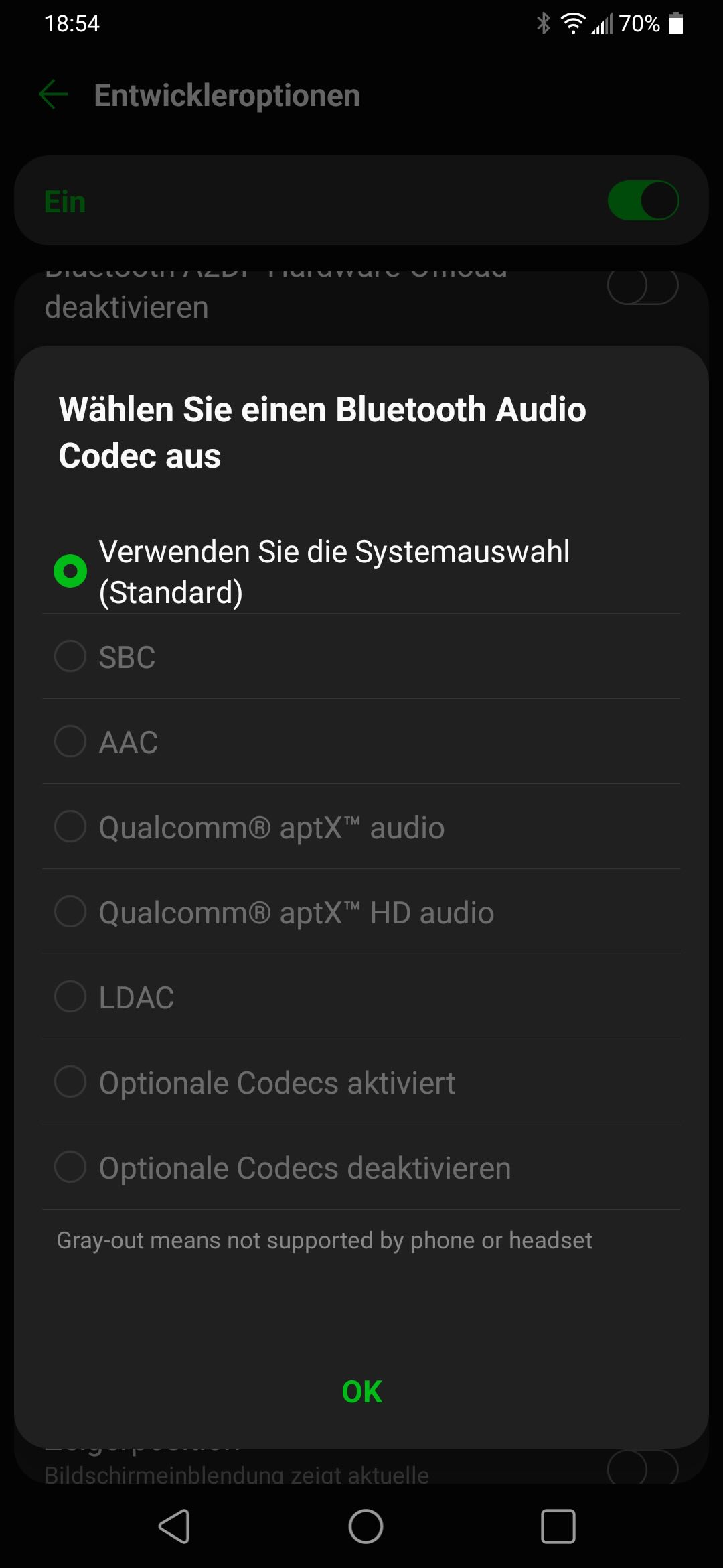

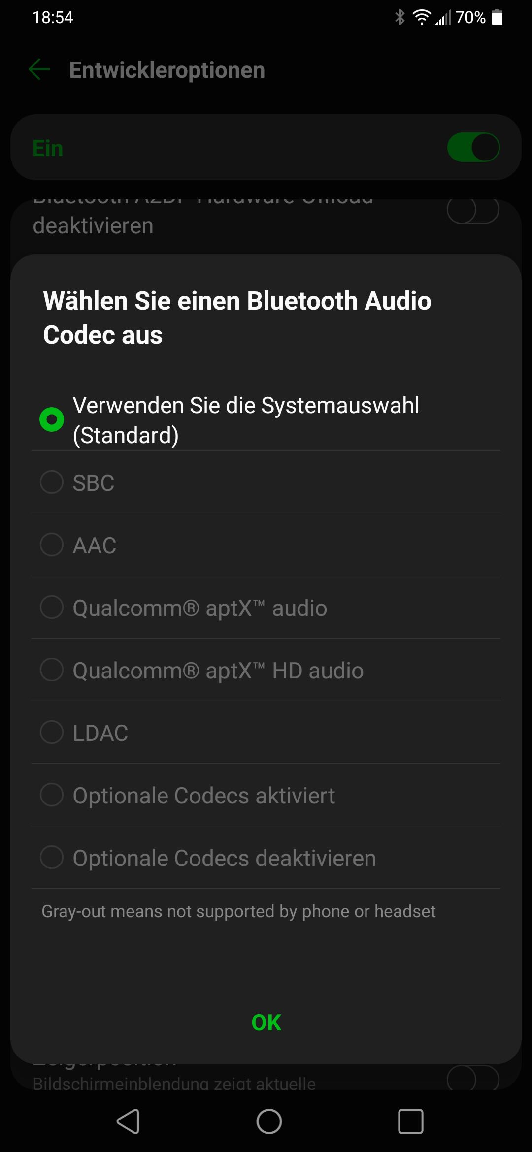

Ich habe eine Smartphone LG 50 mit Android 12 und habe bisher ein Sony Inear-KH mit Audio Codec LDAC mitnutzt. Jetzt habe ich mir einen großen B&W Px7S3 gekauft und wollte den Audio Codec auf "aptx HD audio" umstellen. Sämtliche Codecs sind in den Einstellungen aber ausgegraut. Die Einstellung "Verwenden Sie die Systemauswahl (Standard)" ist voreingestellt und lässt sich nicht ändern.
In den Einstellungen unter "System" sind die Entwickleroptionen schon freigeschaltet weil ich es damals für LDAC machen musste.
Hat jemand einen Tipp wie ich das gewünschte Audio Codec auswählen kann.

Bluetooth Einstellungen auf beste Qualität, anstatt stabilste Verbindung?
Die Einstellung "beste Qualität" wird nicht angezeigt. Dies wird nur beim alten Sony In-Ear angezeigt.
Das ganze AptX Zeug läuft nur auf Qualcomm SoC, wenn du das LG K50 hast, dann hast du einen Mediatek SoC.

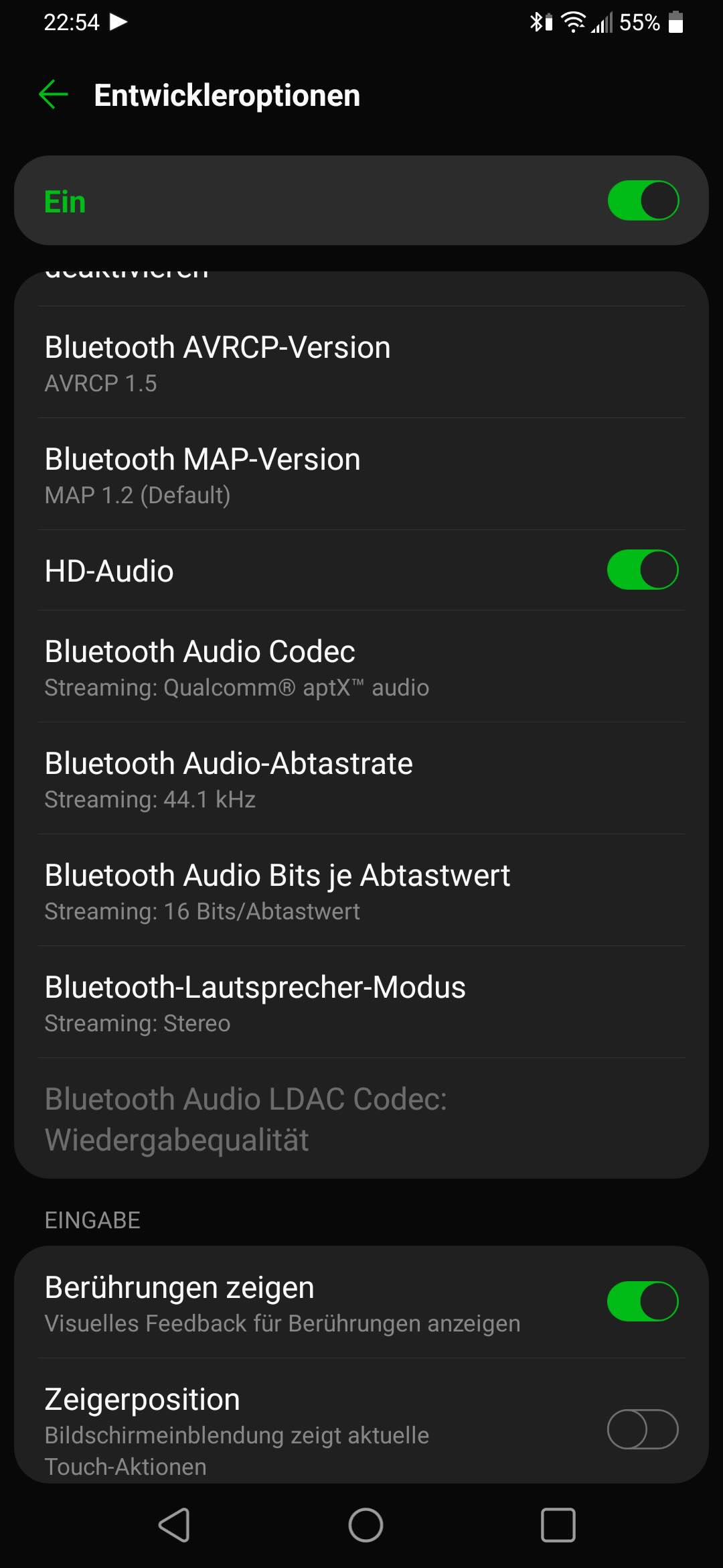

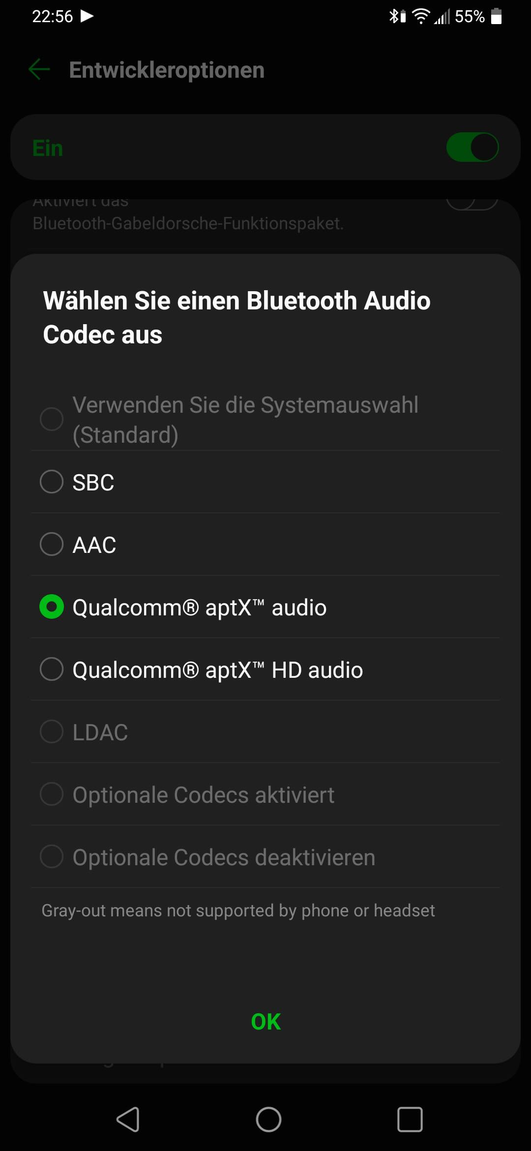

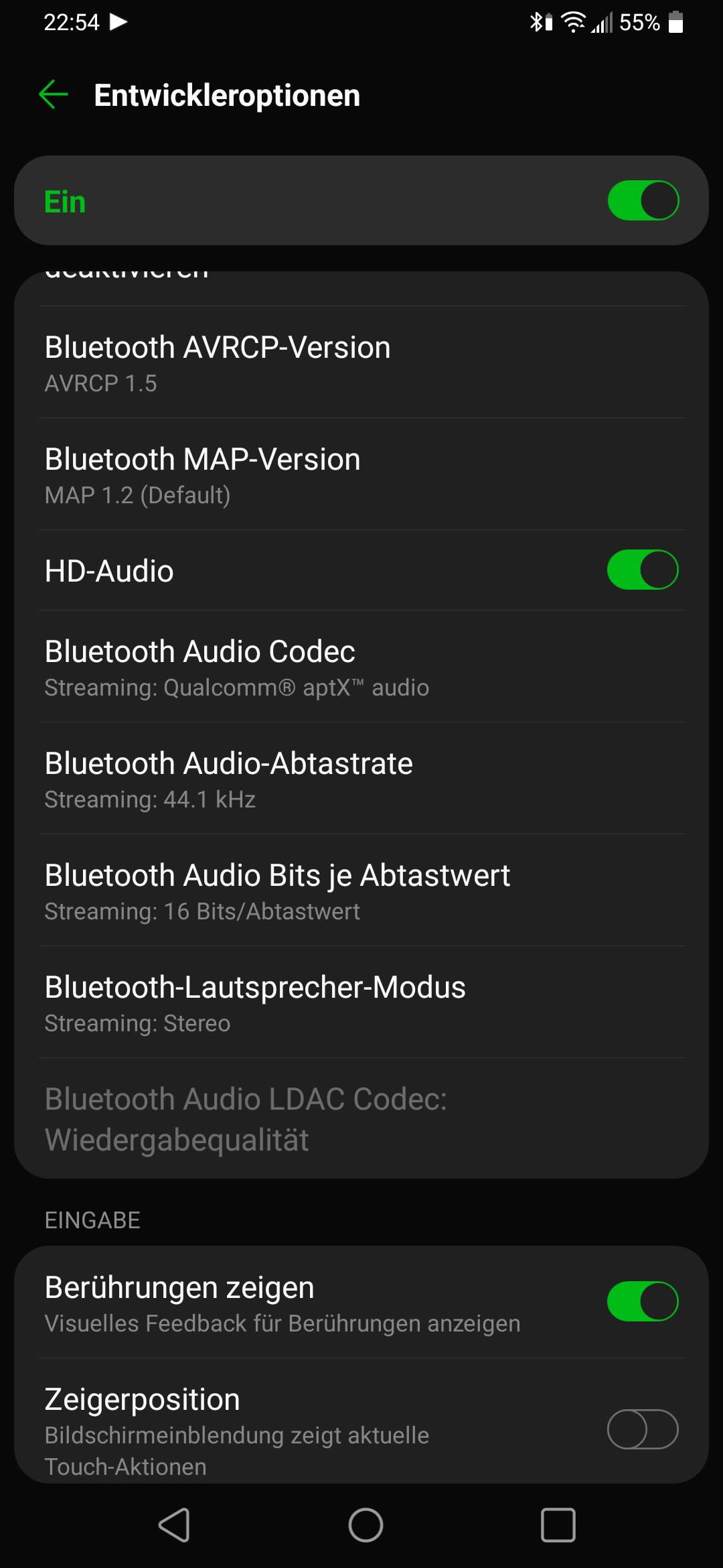

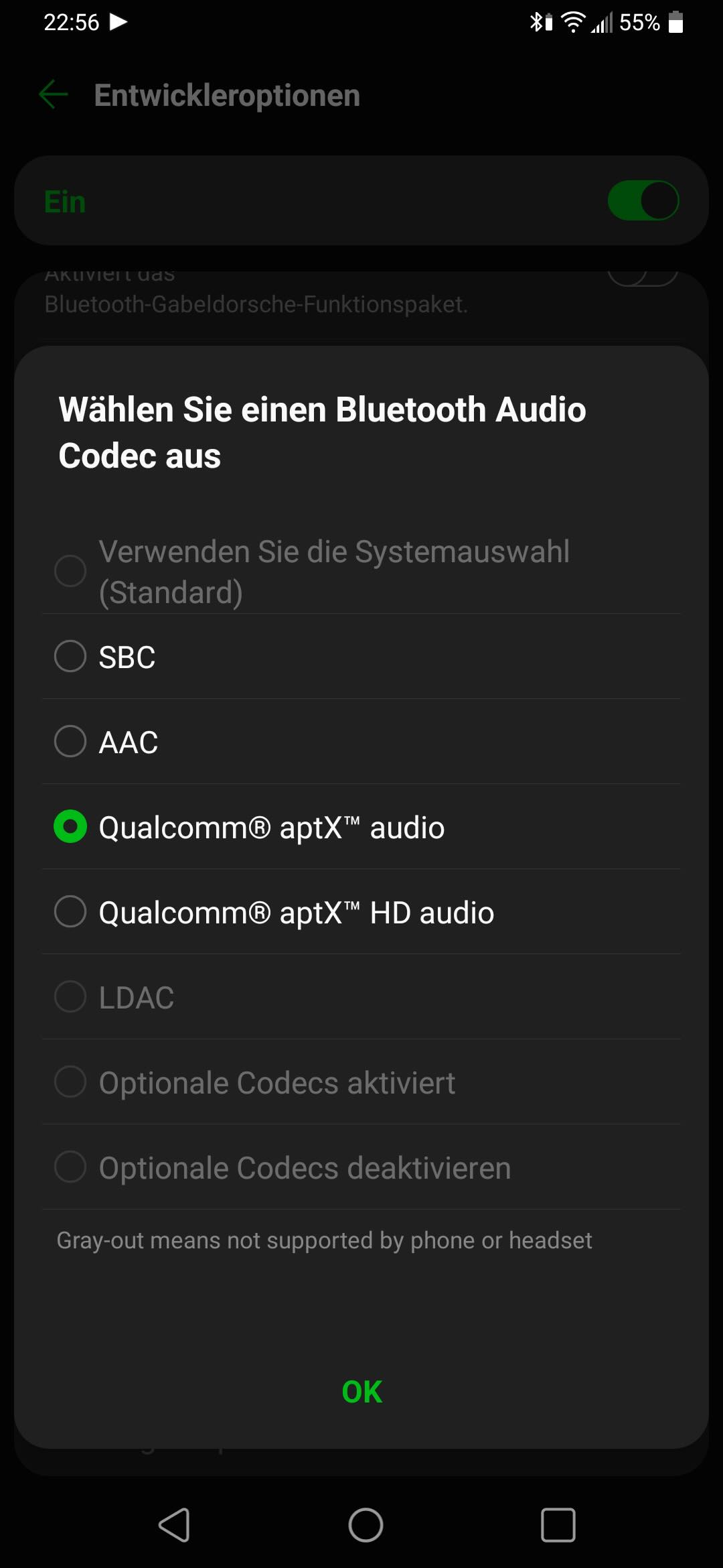

Jetzt habe ich mich nochmal an die Verbindung zum Smartphone gewagt und nach einigen Schritten, die ich nicht ganz nachvollziehen kann, scheint es jetzt geklappt zu haben. Siehe Bilder. Das einzige was noch nicht klappt das ich nicht "aptx HD audio" auswählen konnte, auch wenn ich auf den leeren Punkt links tippte. Zumindest konnte ich jetzt auch Musik über den Px7 S3 hören.
