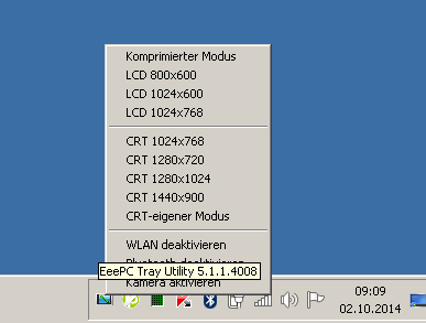

an deiner Stelle würde ich mal probieren, das erstmal im BIOS hardwareseitig einzuschalten. Wlan, BT und Kamera. anschließend kann man es über die Software-"Schalter" im EeePC Tray Utility wieder an und aus schalten.
die Auflösungen kann man mit dem EeePC Tray Utility 5.1.1.4008 umschalten: der Namensschriftzug ist deutlich im Screenshot erkennbar und überdeckt teilweise den Softwareschalter für Bluetooth.
Den Download solltest du im XP-Bereich auf der Asus EeePC 1000H Seite finden können.

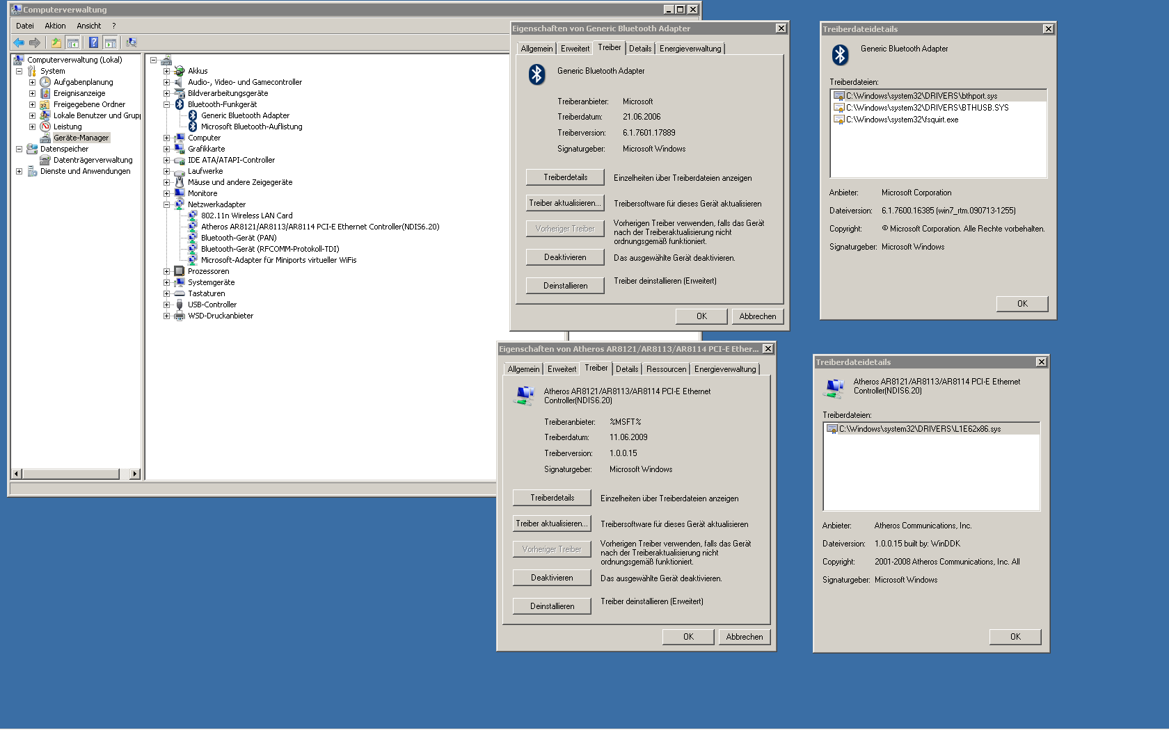

Update:
Es klappt :)
Danke nochmal an alle Tip-Geber
hier ein Bild:
@Karte: Jupp da steckt ne mini-pcie drin.
