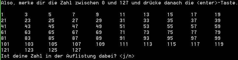

2016-01-05 09_56_22-file____C__Users_cbovay_Desktop_M403_Zahlenraten_Bovay_Cyrill - Kopie_M403_Z.jpg
1. Form
Es soll so wie hier aussehen...

Wie kriege ich das jetzt so hin, wie beim oberen Bild?
