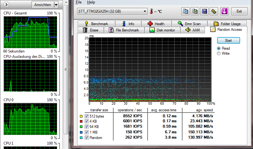

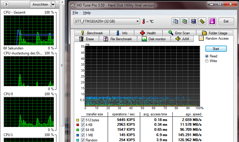

Test mit dem EEEPC finde ich nicht mehr. Bei mir werden die IOPS bei HD Tune von 8.5k auf 5.3k verringert wenn meine CPU nicht hochtaktet.
Edit:
Links: CPU taktet nicht hoch
Rechts: CPU taktet hoch
Am krassesten bei 4k Random: mehr als das doppelte wenn die CPU hochtaktet.
(Das ist nicht die Auslastung durch die SSD - ich habe die CPU künstlich auf 70% getrieben damit sie sicher hochtaktet)
Gut möglich dass das einige Testseiten auch noch nicht kapiert haben und so verfälschte Resultate entstehen...

Und jetzt die Frage:
UND WENN SCHON?
Weiter mit einer lauten lahmen HDD leben, oder lieber eine schnelle SSD (sie sind auf jeden Fall schneller als eine HDD wenn man eine vernünftige kauft) und damit leben das sie ihre Leistung nicht immer voll entfalten können? Ist doch eine klassische WIN-WIN-Situation :-)
Ist klar ;) Wollte nur aufzeigen dass es sehr wohl CPU-abhängig ist...was jedoch niemanden davon abhalten sollte eine SSD zu kaufen. In meinem Laptop läuft die auch niemals auf dem Maximum - reicht aber dicke ;)
