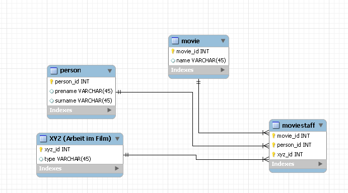

ich würde es so machen (Anhang).
Mir fällt aber gerade nicht der nötige Überbegriff für Tätigkeiten ein, die jemand in einem Film übernimmt, daher der Name xyz, es ist aber definitiv nicht "function".

Lies dir nochmal die Namen, die du den Tabellen gegeben hast durch, dann wird dir auch auffallen welche Tabellen in Beziehung zueinander stehen. ;)
@pui
Von der Logik her eigentlich i.O., aber so ein 4eck ist tödlich bei Datenbanken. Deswegen so machen, wie es ice-breaker vorgemacht hat. :)

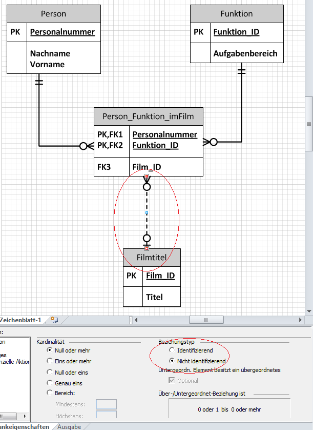

Das kommt ja genau richtig :) Momentan arbeite ich meine Datenbank Grundlagen auf und würde Dir gerne bei Deinem Problem helfen.
Nachdem ich die Tabellen global normalisiert habe, komme ich im Grunde auf das selbe Modell wie ice-breaker. Der einzige Unterschied liegt darin, dass der FK der Tabelle "Filmtitel" in Person_Funktion_imFilm nicht zum PK der Tabelle "Person_Funktion_imFilm" wird. Ist das soweit richtig?
Bei dem Modell von TKOlit ist übrigens die Tabelle "movie_has_person_has_function" aus meiner Sicht überflüssig.
Wenn eine Person aber in mehreren Filmen die gleiche Aufgabe/Rolle/Tätigkeit, dann wird sie benötigt. Noch ne eindeutige ID davor und die Sache passt.
Oder hab ich mich verguckt?
Hmm, ich glaub Du hast recht.

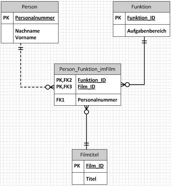

Da ist in meinem Modell noch ein Fehler drin. Schau mal das neue Modell an. Der PK der Tabelle "Person_Funktion_imFilm" wird nun aus der "Personalnummer" und der "Film_ID" gebildet. Dadurch, dass dieselbe Person in einem Film nicht die gleichen Funktionen mehrmals ausübt, kann man sich die zusätzliche Tabelle sparen, wenn man hier Redundanzen in Kauf nimmt.
Inwieweit das in der Praxis besser oder schlechter ist kann ich nicht beurteilen.
Ich dachte es sollte so sein, dass eine Person erstmal eine Funktion/Aufgabe/Rolle hat.
Auf die Idee von dir wäre ich garnicht gekommen.
So wie du das gemacht hast, behandelst du aber wieder nicht jede Person zusammen mit ihrerer Aufgabe wie eines.
Was machst du in deiner DB wenn es zB 2 Schauspieler gibt?? Gleicher Film und gleiche "Funktion" --> Geht nicht.
Machst du die Funktion und die Personalnummer zum PK, dann kann eine Person zB nicht in mehreren Filmen Schauspieler sein.
