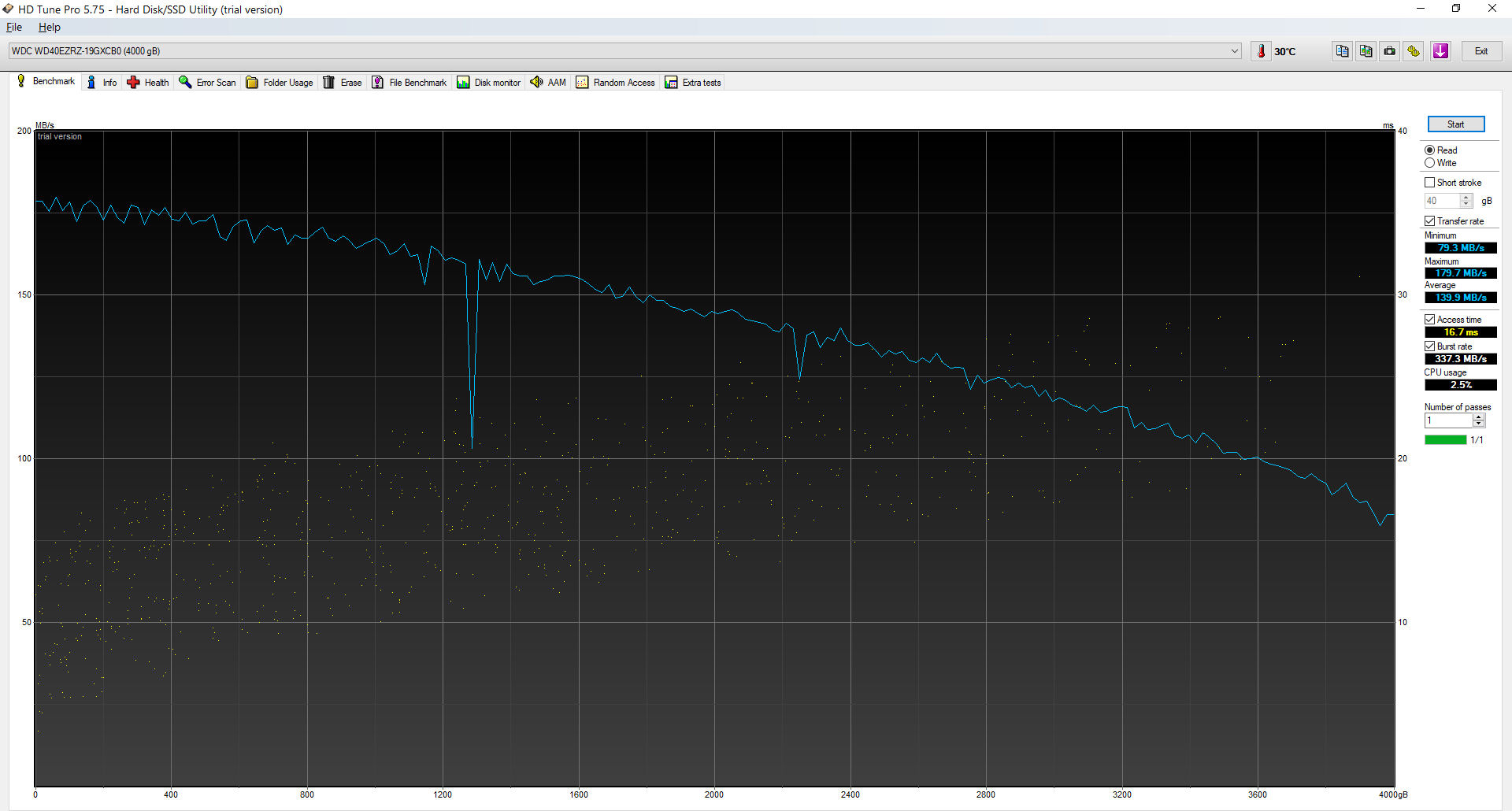

Das Benchmark-Ergebnis dieser Festplatte sieht so aus.
Damit kenn ich mich nicht aus. Die eine Zacke bei ca. 1300GB fällt mir auf. Ist die Kurve in Ordnung? Soll ich den Error Scan noch laufen lassen?

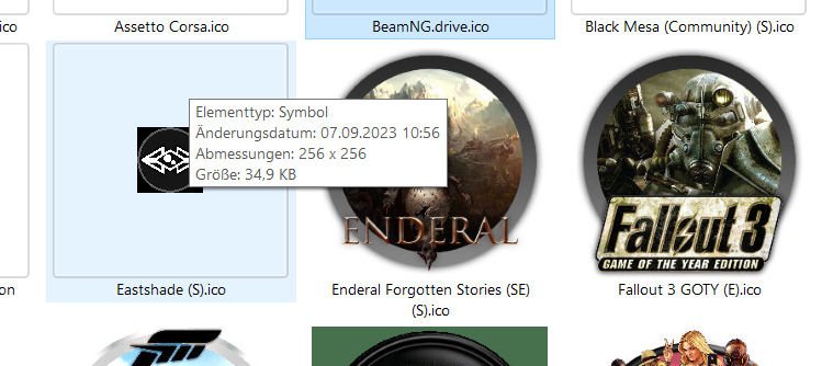

Aber es ist schon kurios. Da wird im Mouseover-Text die Bildgröße der .ico-Datei mit 256x256 Pixel angegeben, das Bild aber klein dargestellt, während es bei anderen solchen Bilder nicht passiert. Da ist man doch neugierig, warum.
Diese Festplatte ist in Ordnung.
Der fällt nicht ins Gewicht.

Edit: Lustig! Wenn ich eine .ico-Datei, die mit kleinem Bild angezeigt wird (obwohl sie ein großes Bild enthält), kopiere, dann wird die Kopie mit großem Bild angezeigt!!! Jetzt fällt mir nichts mehr ein.
Riecht immer noch nach Hintergrunddienst oder Festplatte.

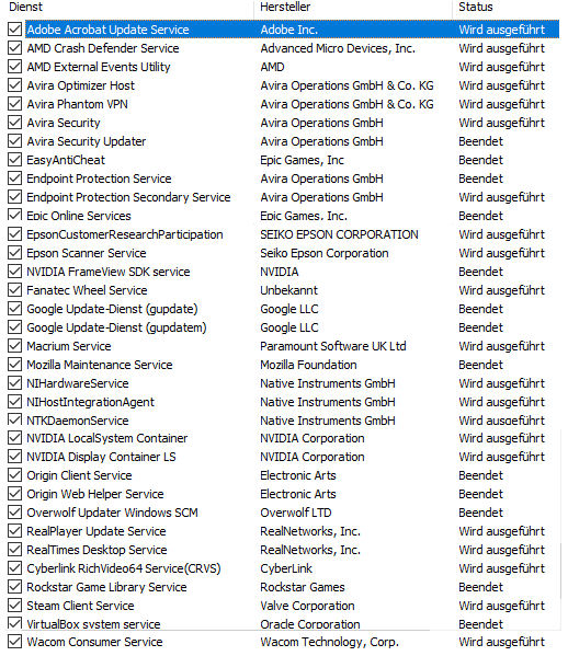

Auch mit gesetztem besagten Haken sind es einige. Genau 34 Dienste. Adobe, AMD, Avira, Steam, Epic, Rockstar Game, Epson, NVIDIA, Fanatec, Google, Mozilla, Overwolf, Cyberlink, RealTimes, Origin, Native Instruments, Macrium um mal ein paar Namen zu nennen. Teilweise mit mehreren Diensten. Aber ein Teil davon wird als beendet angegeben. Und nu?
Lade mal die Screenshots hier hoch.
Da kann sicher die Hälfte raus.
Aber das muß man langsam und schrittweise machen.

Ich weiß nicht, ob es Sinn macht die ganzen Dienste durchzuarbeiten. Da gibts dann schnell Diskussionen und Erklärungsversuche. Was wichtig ist und was nicht. Jeder hat so seins. Avira ist ein eigenes Thema und wird in Rahmen dieser Sache nur dann ersetzt bzw. der Versuch dazu unternommen, wenn er sich als Urheber des Problems herausstellen würde. Und nicht irgendwann offtopic zu werden ist dann sicher auch nicht immer einfach. Aber wir können es ja mal versuchen. Wobei ich nicht oft zeitnah antworten kann.
Hier mal das Bild. Ich hab herumbasteln müssen, nachdem sich das msconfig-Fenster leider nicht vergrößern lässt.
Oje como va, was ist denn da alles drin?
Alles rote sollte unbedingt raus(vor allem das Avira Gerümpel), das grüne kann raus.

Jetz weiß ich auch, wer hier im Filesystem im Hintergrund arbeitet
Zu den grün markierten Einträgen:
Steam benutze ich täglich. Steam wird auch bei jedem dort gekauftem Spiel gestartet. Der realdownloader ist in meinem PC-Alltag unverzichtbar. Wenn der mal nicht funktioniert, ist es ein lästiges Ärgernis. Bist Du sicher, dass ich unter diesen Voraussetzungen die entsprechenden Dienste deaktivieren soll?
Welche Spiele möglicherweise von Origin abhängen, hab ich gerade nicht herausfinden können. Die Installation von Origin war jedenfalls Teil von Spiel-Installationen. Weiterhin benutze ich täglich ausschließlich Firefox und Thunderbird fürs Surfen und meine Mails. Soweit ich herausfinden konnte, ist der Modzilla Maintenance Service für die reibungslose Update-Verwaltung beider Programme zuständig. Ich habe das Gefühl, dass es nicht in meinem Sinne wäre, diesen Dienst zu deaktivieren.
Und warum soll ich die ganzen Avira-Dienste deaktivieren? Ich erwarte, dass Avira dann nicht mehr oder nicht mehr vernünftig funktioniert. Und das möchte ich nicht (siehe oben). Oder sind diese entbehrlich?

Ging es (denn) nicht um Icons auf dem Desktop?
Anderswo unterliegt die Darstellung dem Dateimanager.
Sunrise08 schrieb:
Was verstehst Du unter Untersatz des WIN?
Das Laufwerk um das es im Kontext dort ging.
Avira… Raus damit! Das ist, wenn schon Fremdvirenschutz, einer der übleren mit schlechten Noten.
→ Avast.
Und der Google-Updater kann auch bleiben.
Wozu braucht man einen Realdownloader?
Das scheint eine generelle Freigabe der Hintergrundaktivitäten zu sein:
https://support.mozilla.org/de/kb/was-ist-der-mozilla-wartungsservice
Ich brauche ihn nicht und Firefox und Thunderbird sind aktuell.
Wozu braucht man Avira?
Der intergrierte Defender funktioniert seit 8 Jahren bei mir und vielen anderen PCs, die ich auf dem Tisch hatte, fehlerfrei.
Es ging nie um den Desktop.
Aber das hab ich doch getestet.
Um Videos von Youtube herunterzuladen. Ja, es gibt Alternativen. Die kosten aber meist Geld oder funktionieren noch schlechter als der realdownloader. Und frag jetzt nicht, warum ich von YT Videos herunterladen muss. Wegen Gründen :)
Du meinst, beide Programme aktualisieren sich auch ohne diesen Dienst reibungslos. In dem Fall werf ich den Dienst raus.
Windows Defender.
Fehlerfrei? Wie definierst Du das? Du hattest nie Viren? Schön, ich auch nicht. Aber das beweist leider gar nichts.....Aber sicher wirst Du die nervigen Werbebanner von Avira nicht haben. Die sind wirklich nicht schön....
Aber da war ich auch schon. Und dann haben mich mehrere Beiträge im Netz überzeugt, dass der Windows-Defender nicht reicht. Was soll ich tun. Irgendwas muss ich glauben nach einiger Recherche. Selbst erfahren ist in dem Fall blöd. Du merkst erst, dass Du die falsche Wahl getroffen hast, wenn irgend ein Virus bei Dir einschlägt. Schließlich musste ich micht entscheiden. Der Prozess war lang. Und dann kommt irgendwann jemand und sagt Dir, das wär ganz blöd und du sollst doch diesen oder diesen nehmen.....Das Thema ermüdet irgendwann.... nicht böse sein. Ich bin wohl zu alt für den Mist.....

Sunrise08 schrieb:
Ein normaler Anwender darf doch eigene Bildchen für die Verknüpfungen auswählen. Oder ist das schon nerdig? Und das tut ja nicht richtig.
Tja, weil wohl irgendeine Software im Hintergrund läuft.
Schau mal:
https://jdownloader.org/jdownloader2
Funktioniert bei mir besser, als der Realdownloader.
Und der brachte fast immer üble Adware mit.
Bei mir ja.
Sunrise08 schrieb:
Windows Defender.
Es treten keine unüblichen Verlangsamungen auf (ja, in manchen Fällen bremst er etwas mehr, als andere Programme) und gefährliche Programmschnipsel werden sicher abgefangen.
Sunrise08 schrieb:
