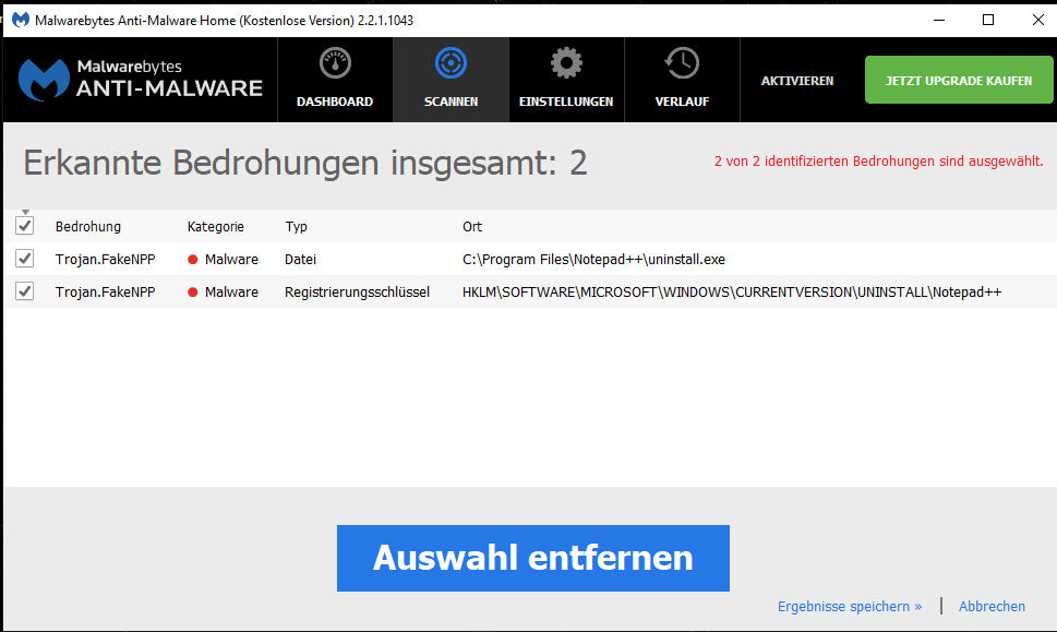

Edit: Ok. AdwCleaner ist in wenigen Sekunden fertig. Da geht es ja gar nicht um einen kompletten Festplattenscan. Er fragt mich anschließend, ob er
Preinstalled.CyberLinkService und
Preinstalled.EpsonCustomerResearchParticipation
entfernen soll. Das betrifft mein Videoschnittprogramm und meinen Scanner/Drucker. Das lass ich mal.
Anti-Malware hab ich mal gestartet. Das hab ich früher schon genutzt. Hätte ich vielleicht in meine regelmäßigen Service-Arbeiten übernehmen sollen. Das war Mangel an Überzeugung gepaart mit Faulheit.
Das ging auch ziemlich flott.
Dann werde ich wohl meine Notepad++-Installation erneuern.
Ich hatte früher noch irgendeinen Freeware-Scanner (in der Kaufversion wäre er auch ein Echtzeitscanner gewesen). Den hab ich ab und zu zusätzlich durchlaufen lassen. Keine Ahnung mehr, wie der hieß, aber installiert ist er wohl nicht mehr.
Windows Defender merkt übrigens nicht, dass die Datei uninstall.exe ein Problem darstellt, wenn ich diese damit überprüfe. Aber Avira hätte es sicher auch nicht gemerkt.
Allerdings schlägt auch bei Virus Total Online nur einer von 71 Scannern bei dieser Datei überhaupt an und bringt ein "Trojan.Generic.Win32.1681478". Und solche Scan-Ergebnisse von Virus-Total sind nicht untypisch bei vielen ungefährlichen Dateien. Ich hätte es ignoriert. Aber sicherheitshalber werf ich das mal raus. Würde mich aber nicht wundern, wenn bei der neuen notepad++-Installation wieder das gleiche Ergebnis kommt.
Anti-Malware bemängelt übrigens, dass die Datenbanken nicht aktuell sind. Wenn ich aber auf "Jetzt beheben" klicke oder auf jetzt aktualisieren bei Datenbanken, kommt nur Aktualisierung fehlgeschlagen. Keine Ahnung, wie veraltet jetzt die Anti-Malware-Datenbank ist. Virus Total gibt bei der neuen notepad uninstall.exe jedenfalls durchweg grünes Licht. Anti-Malware-Ergebnis steht noch aus.
So jetzt reichts mir aber.
Die Installationsdatei von Notepad++ ist frisch von deren Homepage und wurde von mir mit Virus-Total Online (71 verschiedene Virenscanner) überprüft. Keine Viren. Auch auf die uninstall.exe trifft das zu.
Was soll ich dann mit dem Ergebnis? Und mit dem Scanner......

Welche Antimalware-Version verwendest Du (steht in der Titelleiste)?
Meine heißt 2.2.1.1043
Ich habe gerade die notepad++ 64bit Installation heruntergeladen von dieser Seite:
https://notepad-plus-plus.org/downloads/
und Malwarebytes hat nichts zu meckern gehabt.
Das mit den Datenbanken ist normal bei der 2er Version.

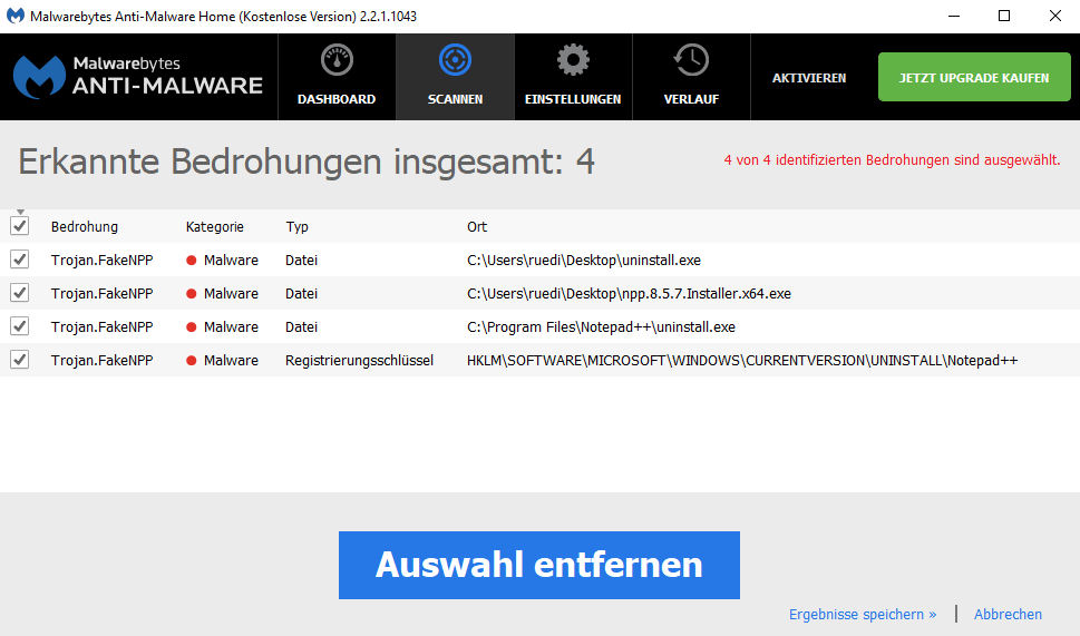

Ich habe die gleiche Version wie Du, 2.2.1.1043 (siehe Bild). Und die gleiche Download-Seite von notepad++, wo ich dann die Version 8.5.7 gewählt habe.
Auch das wundert mich nicht mehr. Gleiche Download-Quelle. Gleiches Anti-Malware. Unterschiedliche Ergebnisse. (Wie oft erlebe ich, dass ich 1:1 Problemlösungen aus dem Netz nachvollziehe, dann aber entweder irgendwo nicht weiterkomme, weil z.B. beschriebene Menüpunkte einfach nicht vorhanden sind, oder das Problem am Ende nicht gelöst wurde, obwohl es das angeblich müsste....Wahrscheinlich spielt das Sternzeichen oder der Längen- und Breitengrad auch noch eine Rolle:rolleyes:)
Ich werde den Eindruck nicht los, wir suchen an einer Stelle, wo es nichts zu finden gibt. Ich kann so denken, da ich mit weniger Hintergrundwissen vorbelastet bin. Da sind alle Türen offen. :)

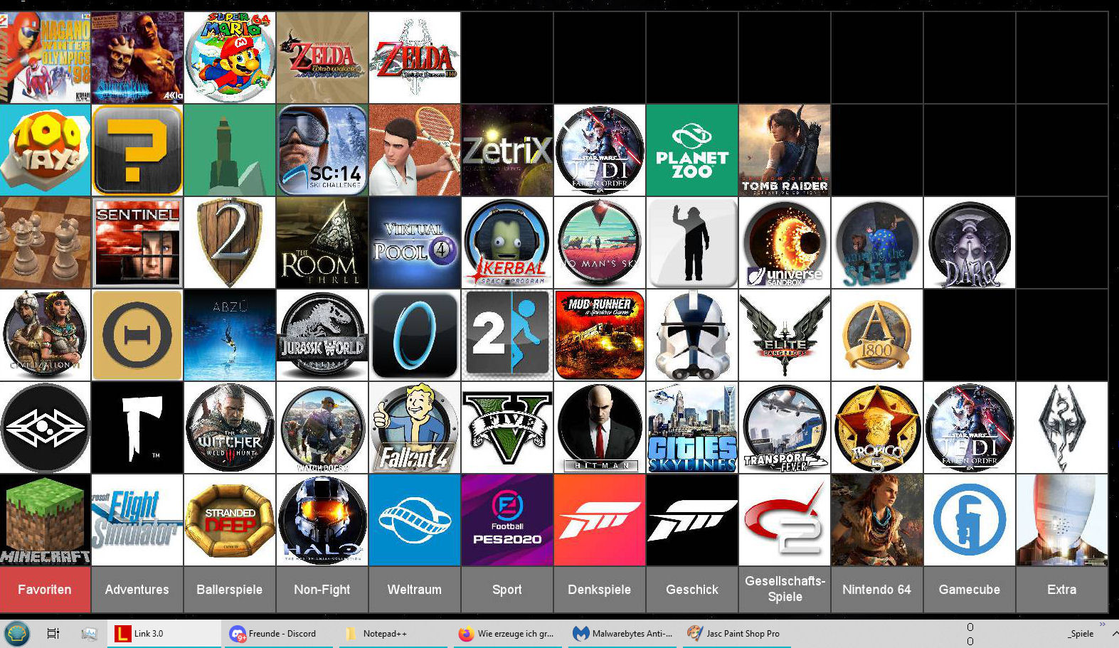

Und ich hab ja mein kleines Programmprojekt. Um mal zu zeigen, was ich weiter oben gemeint hatte.
Ein Klick auf das L in der Taskleiste, und es öffnet sich so ein Fenster. Ein Klick auf eins der Symbole, und das Spiel startet. Oder eine der Registerreiter unten wählen für weitere Auswahl. Ein Druck auf T zeigt die Spielenamen an, falls man nicht mehr weiß, was es war. Ein Druck auf Space zeigt einen Screenshot des Spiels, über dem die Maus gerade ist.. Nur neue Spiele einzubauen ist deutlich lästiger als nur eine Verknüpfung zu erstellen und mit einem netten Bildchen zu versehen. Und hier sind die Bilder auch nur 128x128 groß aus Platzgründen. Aber da werd ich mir noch was einfallen lassen. Die Icons sind auch nicht meine neuesten, und etliche neue Spiele muss ich inzwischen auch einbauen. (Hoffentlich hab ich mit dem Bild hier jetzt nicht irgendwelche Copyrights verletzt. Die Icons sind großteils aus dem Netz....)
Welches Programm verwendest Du da zur Anzeige?
Gibt es 128-Pixel-Icons in Windows?
Ich sehe immer nur 48 und 256Pixel.
Das kann aber am Programm liegen.
Das ist eine mit PureBasic (wunderbar kompakte Codes, sehr schnell, das war ein Glücksgriff damals.
Und Basic war immer schon meins, aber hier kann man wirklich sehr viel machen, wird immer wieder weiterentwickelt, und die Lizenz gilt lebenslang - PureBasic) geschriebene Eigenkreation.
Aber ich muss natürlich auch selbst für die korrekten Pfade sorgen, die ich in einem Textfile hinterlege.
Das sind bmp-Dateien, die ich im Programm nach Vorlage eines Textfiles, das ich bei Änderungen entsprechend editieren muss, die im Programm zu einem größeren Bild zusammengesetzt werden. Und da kann ich natürlich mit der Größe machen, was ich will.
Und Windows pfuscht mir da nicht dazwischen. Eigentlich. Deshalb hat es mich auch geärgert, als das Fenster durch Höherskalierung (Augen....) der Apps ebenfalls größer wurde. Bisher hab ich noch keinen Weg gefunden, das zu unterbinden. Bei Gelegenheit mach ich mich mal schlau.

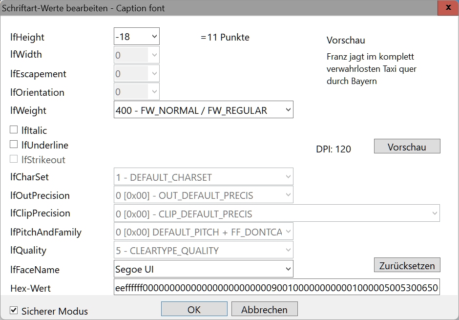

Ich hab mal etwas mit Zeichensätzen gemacht, da sieht man manchmal die verquere Berechnung der einzelnen Zeichen.
