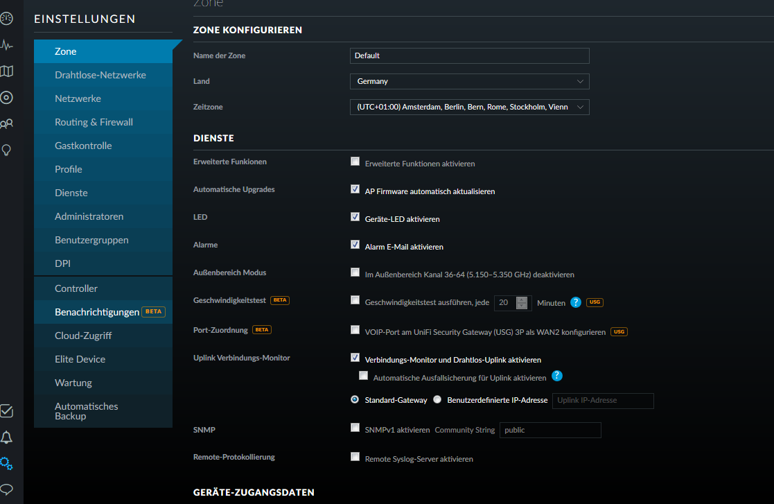

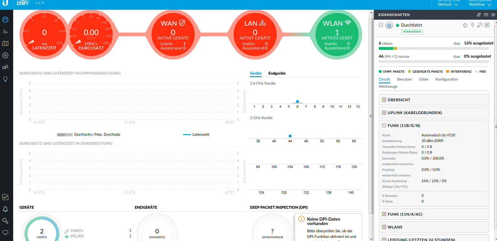

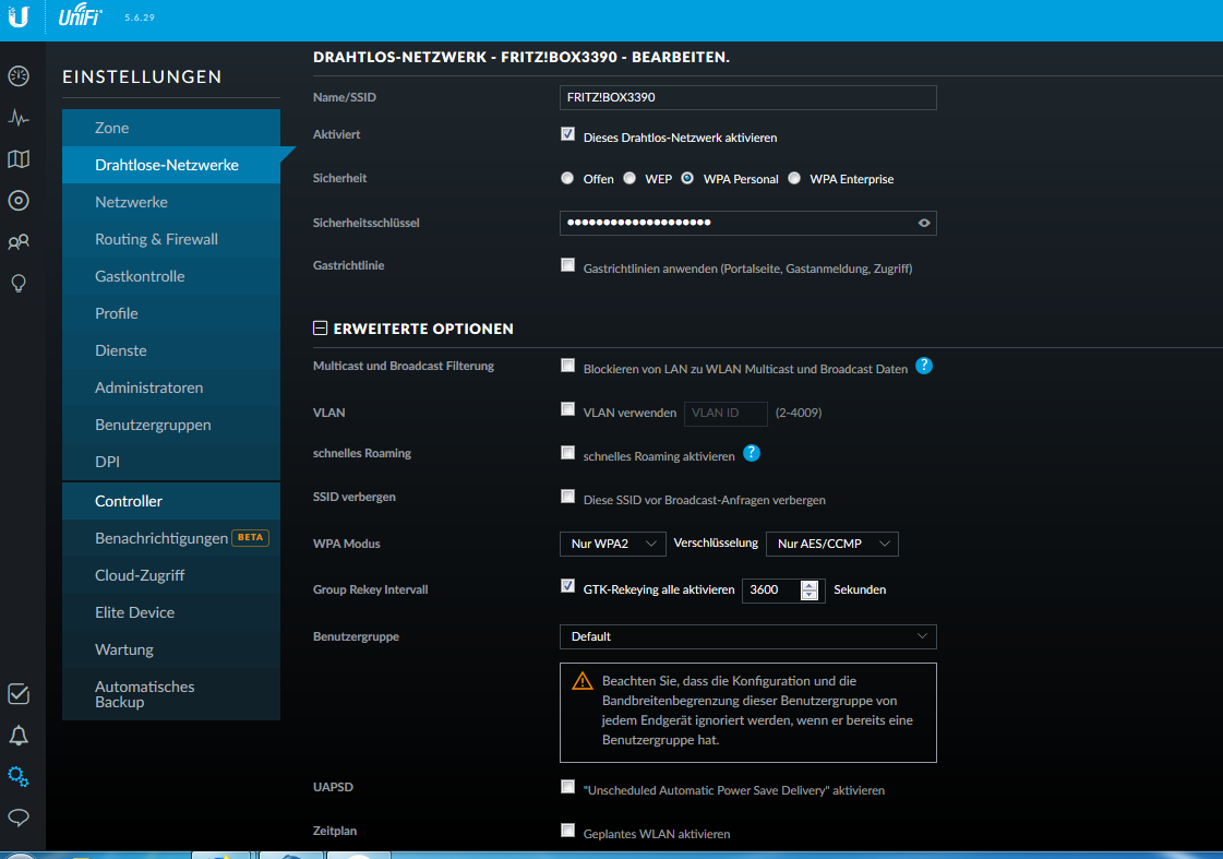

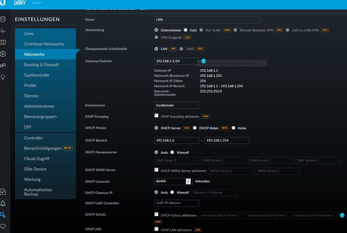

Im Unifi Controller ist der Access Point sichtbar und auf der Startseite auch grün. In den Einstellungen habe ich lediglich die SSID und den Netzwerkschlüssel eingetragen. Was und wo muss ich noch ändern? Brauche ich einen Benutzer dafür? Ich hab hier mal Screenshout gemacht.
Abgesehen vom WLAN scheint da was nicht ganz zu stimmen.
Welches Gerät benutzt du als Router - Die Fritzbox oder die unifi USG?
Und wie hast du die Geräte verbunden? Die USG scheint inaktiv zu sein, bin mir allerdings nicht ganz sicher was das genau bedeutet.
Ich würde raten die USG erst mal auszustrecken und nur den Acesspoint zu betreiben. Wenn das funktioniert, kannst du dir Überlegen wie und wozu du die USG in dein Netzwerk einbinden möchtest...

Dann sollte der AP eigentlich schon funktionieren. Ich würde ihm Testweise eine andere SSID geben, dass du dich explizit auf den AP verbinden kannst. Dann siehst du ja, ob der AP funktioniert...
Wenn du die USG später als Router verwenden willst, gibt es allerdings keine wirklich gute Möglichkeit das WLAN der Fritzbox zu nutzen. Das hätte dann immer ein anderes Subnetz was Probleme machen kann...
