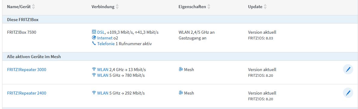

Einmal bitte screenshot von Heimnetz -> Mesh
Vielleicht da schon ersichtlich was es sein könnte.
Firmware aktuell von allem?
Empfangsanzeige von den beiden Repeatern -> wieviele Balken von x?

Hier mal die Übersicht.
Sowohl der Router ist auf aktuellem Stand, als auch die Repeater.
Alle Geräte habe ich ausgesteckt und neu hochfahren lassen.
Die Repeater sind per Funk mit dem Router verbunden.

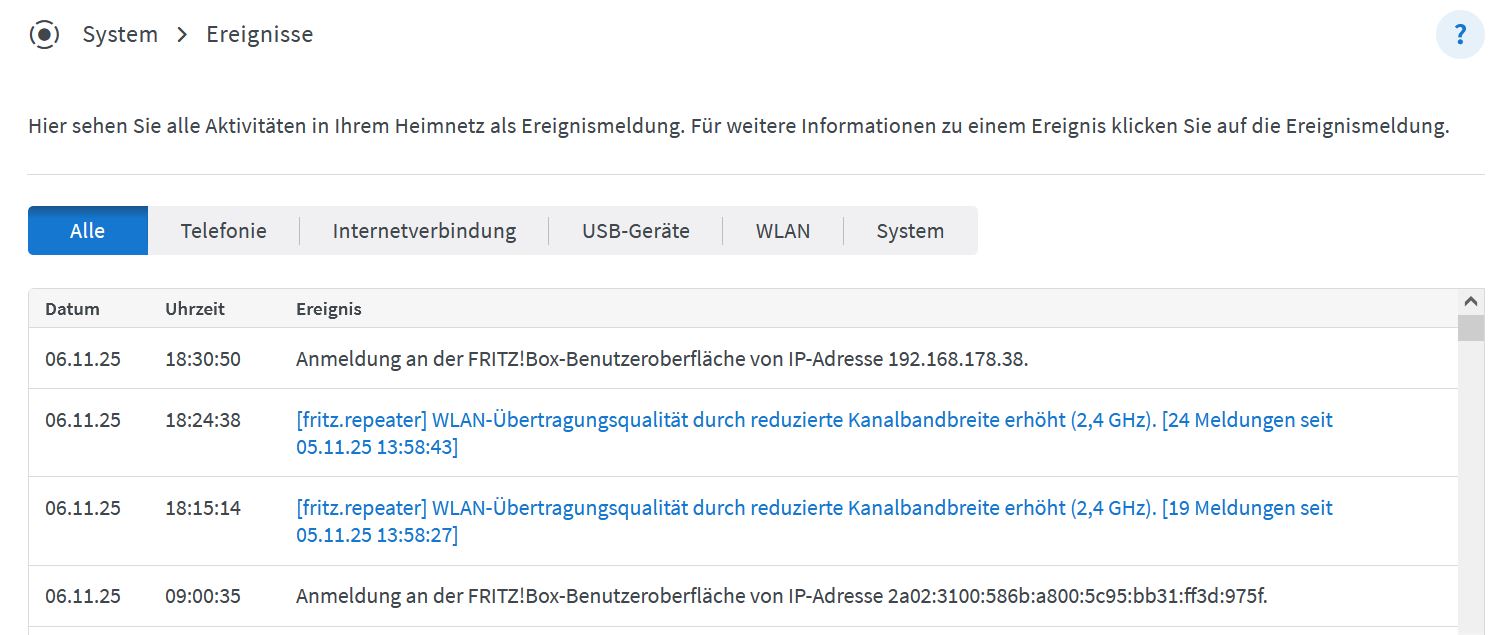

Wenn ich auf die Ereignisse gehe, dann sehe ich die Fehlermeldung, dass mein Mesh die Kanalbandbreite reduziert. 19 und 24 Meldungen, das finde ich schon etwas erstaunlich.
Was kann das zu bedeuten haben?
Stört vielleicht mein Mesh das Fritzbox-Netz vom Nachbar (Doppelhaus)???

Es kann auch sein das du dich selbst störst. Es ist einer der Repeater der das meldet, deine Ansicht über die WLAN Netze ist aber von der Fritz!Box. Die WLAN Situation am Repeater kann ganz Anders sein also wir es auf dem Screenshot sehen.
Im Endeffekt ist das aber normal, du hast eben mehrere Sender. Die Fritz!Box reduziert dann die Frequenzen wenn auf der gleichen Frequenz zu viel los ist. Das ist quasi ein Schritt vor dem Wechsel des Kanals.
Das 2,4Ghz WLAN ist da aber eh irrelevant, es geht da um Reichweite, nicht um Durchsatz. Das reduzieren sollte dazu dienen das weiterhin schnellstmöglich Daten transferiert werden können, ein Ausfall durch diese Funktion ist nicht wahrscheinlich.

Es kann auch sein das du dich selbst störst. Du hast eben mehrere Sender. Die Fritz!Box reduziert dann die Frequenzen wenn auf der gleichen Frequenz zu viel los ist. Das ist quasi ein Schritt vor dem Wechsel des Kanals. Aber natürlich kann das auch vom Nachbarn kommen. Das 2,4Ghz WLAN ist da aber eh irrelevant, es geht da um Reichweite, nicht um Durchsatz.
Aber wie kann es sein, dass ich mich selber störe? Welche Sender sind denn mehrfach vorhanden? Und vor allem wie habe ich diese aktiviert? Laut FritzBox habe ich nur die beiden Sender auf 2.4 und auf 5 GHz und dabei nur das Wlan und das Gast-Wlan. 🤔

Die Meldung kommt von einem Repeater, du siehst auf der Fritz!box die WLAN Situation an der Fritz!Box mit, vermutlich, defektem 2,4Ghz WLAN. Die Reaktion folgt aber auf die Situation des Repeaters. Da können viel mehr, viel stärkere Netze vorhanden sein die an deiner Fritz!box garnicht mehr ankommen.
Da du deine Repeater scheinbar nicht individuell benannt hast ist das Rätselraten welcher es ist.
Gib den Repeater am besten direkt passenden Namen, da wird die Meldung nachvollziehbarer.

Fritz!OS auf der 7590 ist nicht aktuell. Es gibt schon länger die 8.20/8.21, bitte updaten!
Und um das 2.4GHz-Problem auszuschließen wäre die Seriennummer hilfreich. Steht unten auf der Fritz-Box.

Die Mesh-Übersicht sieht grundsätzlich gut aus. Die Verbindung zu 3000er super.
Firmware Update der FB auf 8.20 machen (System > Updates), wenn die Providerbox das zulässt.
Mach mal das oben geschriebenen -> Resete den 2400er und teste das WLAN dann.
Danach schauen welches Gerät im 1.OG stärker ist. (FB oder 3000er) -> an das Gerät den 2400 anmelden. Wenn 3000er, dann Repeater Kette (2400 Repeater an 3000 Repeater anmelden. danach Tastendruck FB und Tastendruck 2400 für Mesh).
Ich tippe eher auf Problem/defekt mit dem 2400er. (Falls defekt gegen 3000er tauschen.
