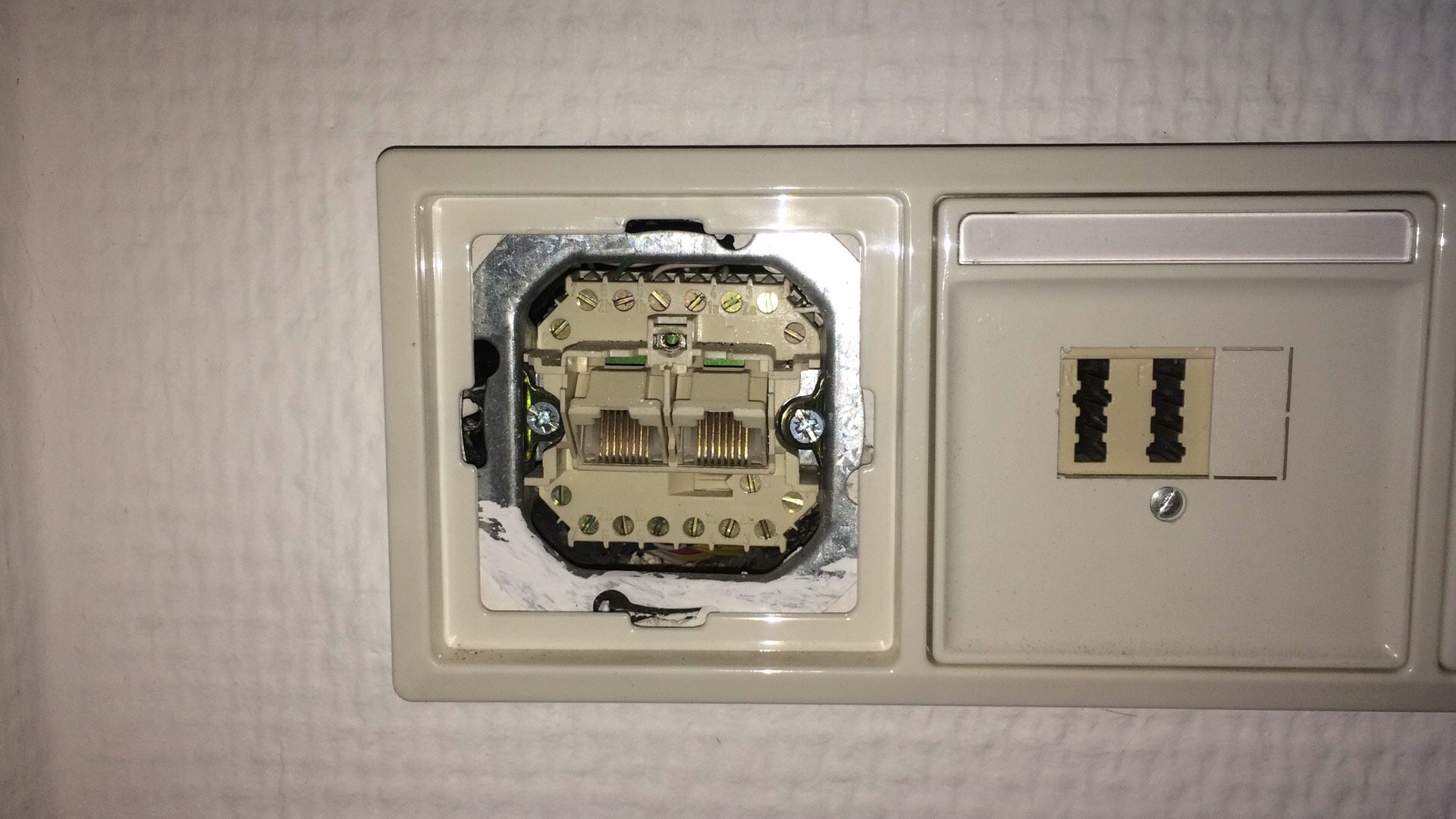

EDIT:
Ich habe nun einmal die Netzwerkdose halb aufgeschraubt, und sehe oben und unten 2 kleine Kabel, soll ich noch weiter schrauben, oder reicht das?
wenn das kabel an beiden enden gleich aussieht und sonst nichts anderes liegt schaut das schonmal gut aus. ich würde wenn kein testgerät vorhanden ist einfach mal was an beiden enden anschließen.
Hier ist mal die erste Schicht des Steckers

Für mich sieht das nach einer Netzwerkdose aus
Bist du dir da auch ganz sicher?
is eben der gleich rj45 stecker aber die belegung ist anders und das kabel dürfte für ethernet nicht taugen. sorry...
wie viele adern hat das kabel?
Netzwerkdosen haben Klemmleisten. Einige Telefondosen auch, aber nur Telefondosen haben Schraubklemmen.
Welche Leitungslänge hast Du von der Netzwerkdose zum Verteiler im Keller? Mit viiiiel Glück kriegst Du noch 100 Mbit drüber. Vier Adern eines Telefonkabels sind für Ethernet alles andere als Optimal, aber mit Glück geht es wenn die Länge gering ist. Dann brauchst Du aber jemanden mit etwas Geschick und am besten auch etwas Erfahrung zum Testen.
