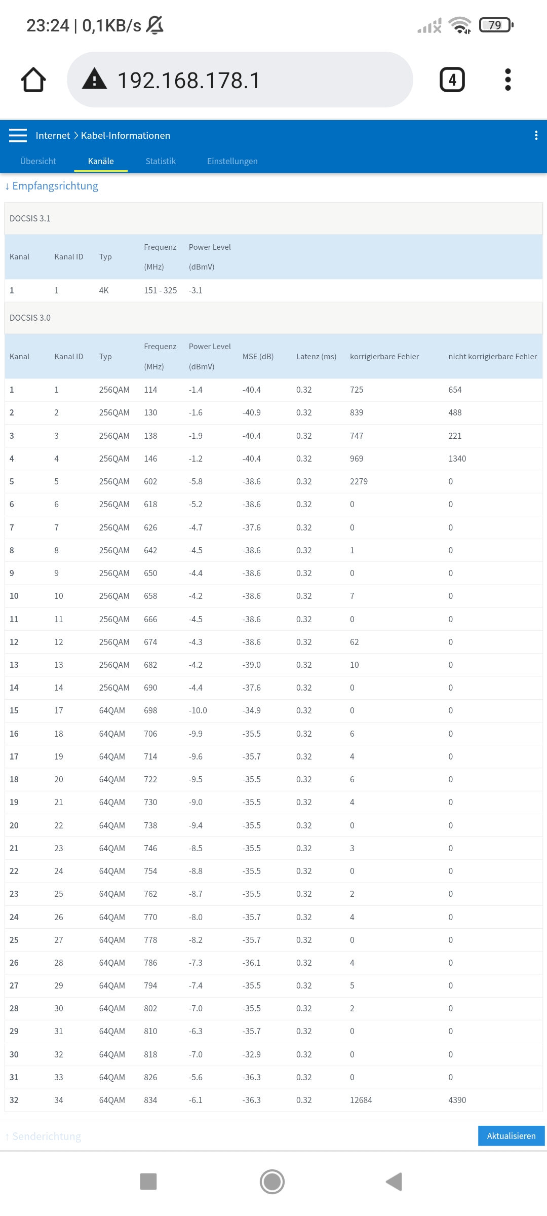

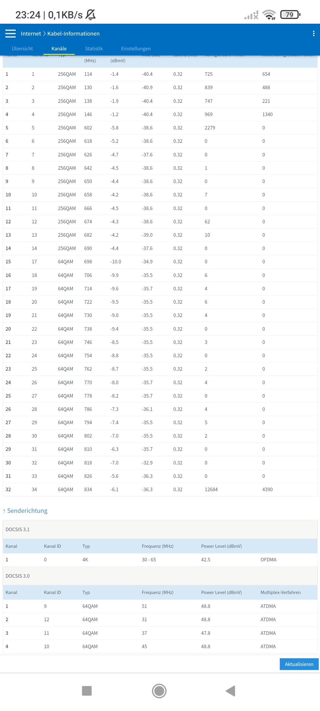

Ja,
Ich versuche meine aktuelle Situation nochmal genauer zu erläutern.
Ich verdiene gutes Geld mit Call of Duty auf der Playstation 5.
Seit mehr als 10 Jahren spiele ich das Spiel und kann von mir behaupten, dass ich Ahnung habe.
Das Problem dabei ist, dass ich früher eine 6k Leitung hatte, WLAN gespielt habe und von der Connection her war alles super. Früher hatte ich sogar noch so ein Modem und dahinter eine Fritzbox angeschlossen.
Ich konnte die Gegner gut droppen (töten) und habe einiges an Kugeln "geschluckt". So heißt es, wenn man mit wenig Leben überlebt, falls das jemandem nichts sagt.
Damals DSL M-Net (bayerischer Internet Anbieter soweit ich weiß). Da hatte ich nämlich auf ein Modem davor.
Hatte dann auf 16k DSL M-Net aufgestockt und seitdem geht's nurnoch bergab. Und nein, das ist keine Einbildung oder sonst was, ich WEIß es, das spürt man einfach, wenn man seit 10 Jahren spielt.
Seit 2 Jahren habe ich jetzt Vodafone Kabel 200k und da ist es manchmal so, dass es einmal super läuft, und dann wieder nicht mehr.
Seit 2 Tagen habe ich jetzt 500 GB und ich merke keinen Unterschied.
Vielleicht kennt sich damit jemand aus, mit Technik habe ich es nämlich nicht so.. Dachte halt dass es vielleicht am Router liegen könnte..
Hab auch alle Einstellungen bei der Fritzbox schon probiert. Gibt es da ein paar Tipps von eurer Seite? Bin mir sicher dass ihr in dem Bereich mehr Ahnung habt als ich.
Würde mich über jede Hilfe freuen, vielen Dank!
Anbei die Routerwerte.
Und nochmal, ich habe wirklich alles probiert, ob Coaxialkabel ändern, F-Stecker, verschiedene Router, mehrere Lan Kabel, an verschiedenen Routereinstellungen gebastelt, Ipv6 deaktiviert, priorisiert usw usw..

Deine Probleme haben null mit deinem Router zu tun, sondern sind den generell immer mehr überlasteten deutschen Netzen geschuldet.
Das extra Modem hier ist für die Tonne. Fritzbox und fertig, die kann alles was du brauchst und das auch gut genug. Schließ deinen PC/Konsole mit LAN an statt mit Wlan, das hilft immerhin gegen lokale Funkstörer.

Achja, was mir gerade eingefallen ist, letztes Jahr hatte ich um downstream nur 256 QAM Kanäle, inzwischen habe ich nurnoch 14 Stück..
