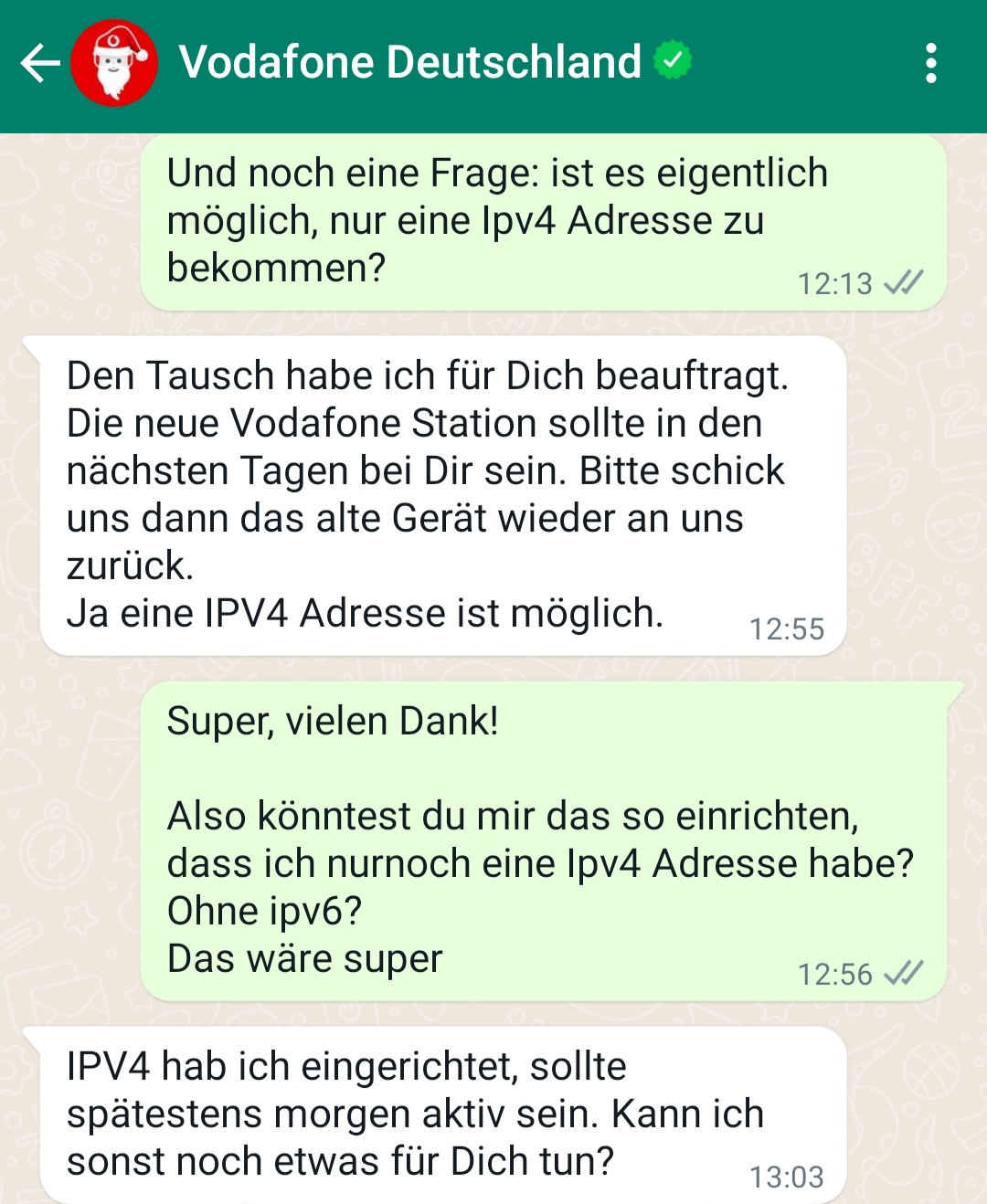

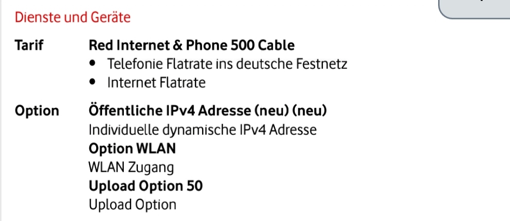

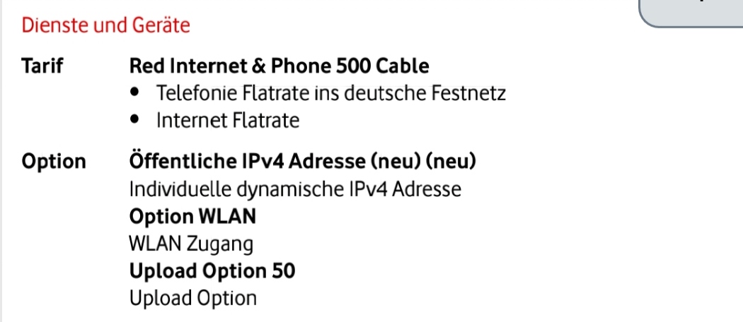

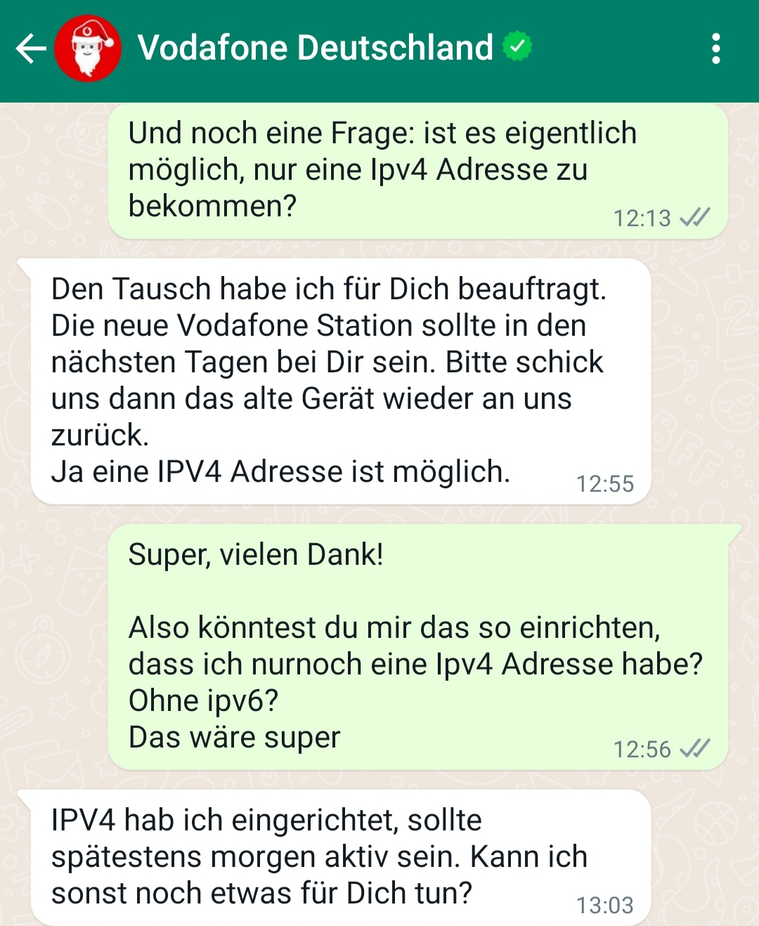

Ich habe gerade mit Vodafone geschrieben. Ich bekomme die neue Vodafone Station und sie haben mir eine öffentliche Ipv4 Adresse gegeben.
@Nilson Ist es das richtige, die ich normalerweise mit dem Business Tarif bekomme?
Du meintest ja, dass ich bei Vodafone nachfragen soll wegen der ipv4 Adresse.

Ja mittlerweile schon. Im Business Tarif habe ich ursprünglich mal eine statische IPv4 bekommen, die ist aber stillschweigend mit der Übernahme und den AGB Änderungen "kassiert" worden.
In der Regel bleibt bei mir bei einem Router Reset/Reboot aber die IPv4 gleich.
Berichte mal von der Vodafone Station wenn Sie da ist, evtl. lasse ich mir für die Restzeit bis zum FTTH auch eine zuschicken.

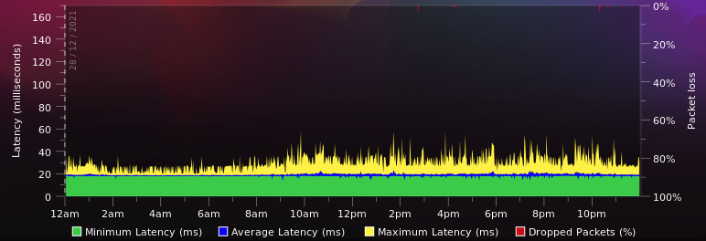

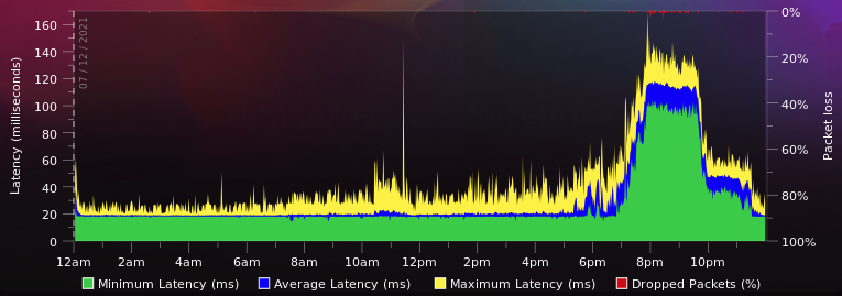

Kommt drauf an, was du miteinander vergleichst. Broadcom gegen ungepatchten Intel Puma 6. Da wird der Broadcom unschlagbar in Führung liegen. Broadcom gegen Intel Puma 7? Puh... damit kannst du Glaubenskriege auslösen :D . Ansonsten kommt es halt auch drauf an, was bei dir im Segment los ist, dass kann so aussehen:​
oder auch so (was bei mir der Regelfall wäre).
Ein entsprechendes Monitoring deines Anschlusses kannst du dir z.B. bei Thinbroadband einrichten.

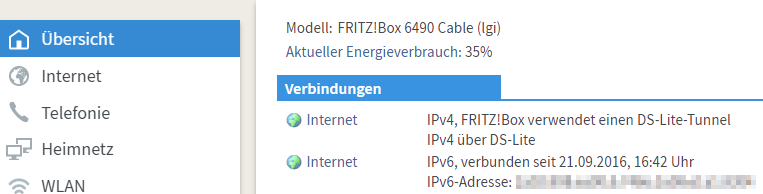

Bei der Fritzbox steht, dass ich Ipv4 und Ipv6 habe und damit verbunden bin.
Die Verbunden-Anzeige hast du auch mit DS Lite. Bei DS Lite wird halt keine Adresse (oder die des AFTR angezeigt).
