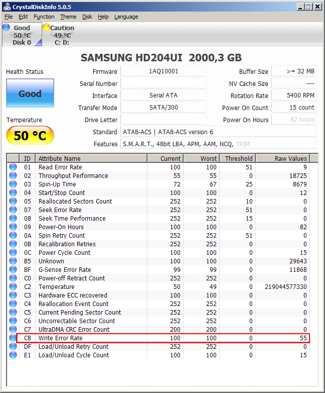

> Schreibfehler werden von einer HDD übrigens beim Schreiben nicht erkannt, dass passiert erst beim Lesen der Daten.
Was sind dann die Schreibfehler, die manche Platten per SMART melden?
Das sind Fehler bei der Positionierung des Schreib/Lesekopfes, Seagate gibt dabei den treffenderen Wert "High Fly Writes" aus.
Ah, danke.
Stelle gerade fest, dass der Wert in smartctl anders heißt: "Multi_Zone_Error_Rate".
Auch kein Begriff, unter dem man sich viel vorstellen kann, und von http://linuxwiki.de/SmartMonTools wiederum mit "Fehlerrate beim Schreiben" übersetzt.
Nachtrag: Die in meinem letzten Post gezeigte Platte hat übrigens im Datenträgerintegritäts-Test von H2benchw versagt weil sie verfälschte Daten zurückgeliefert hat, also genau das gemacht hat, was nach der obigen Diskussion (wie ich sie verstanden habe) gar nicht passieren dürfte.
Würden HDDs alle Daten nach dem Schreiben prüfen, dann wären die Schreibrate zwangsläufig spürbar geringer als die Leserate, weil ja nach dem Schreiben immer erst eine weitere Umdrehung abgewartet werden müsste um die Daten nochmal zu Lesen und zu Prüfen. Wie Du in praktischem jedem Review einer normalen HDD sehen kannst, ist das aber nicht der Fall. Diese Überprüfung der Daten machen die Controller der HDDs nur für Sektoren, die schon Probleme beim Lesen der Daten haben und dann entscheiden sie eben aufgrund des Ergebnisses auch, ob der Sektor durch einen Reservesektor ersetzt werden muss oder nicht. Daher verschwinden Schwebende Sektoren, also solche mit gravierenden Lesefehlern, auch erst wenn diese neu beschrieben werden. Das hatte ich aber schon geschrieben.
"Multi_Zone_Error_Rate" sagt es doch eigentlich ganz gut, viel besser als die Übersetzung mit "Fehlerrate beim Schreiben": Es ist ein Fehler bei dem mehrere Zonen eine Rolle spielen und das bezieht sich eben auf die Zylinder. Da wurde der Kopf nicht richtig über einem Zylinder positioniert.
