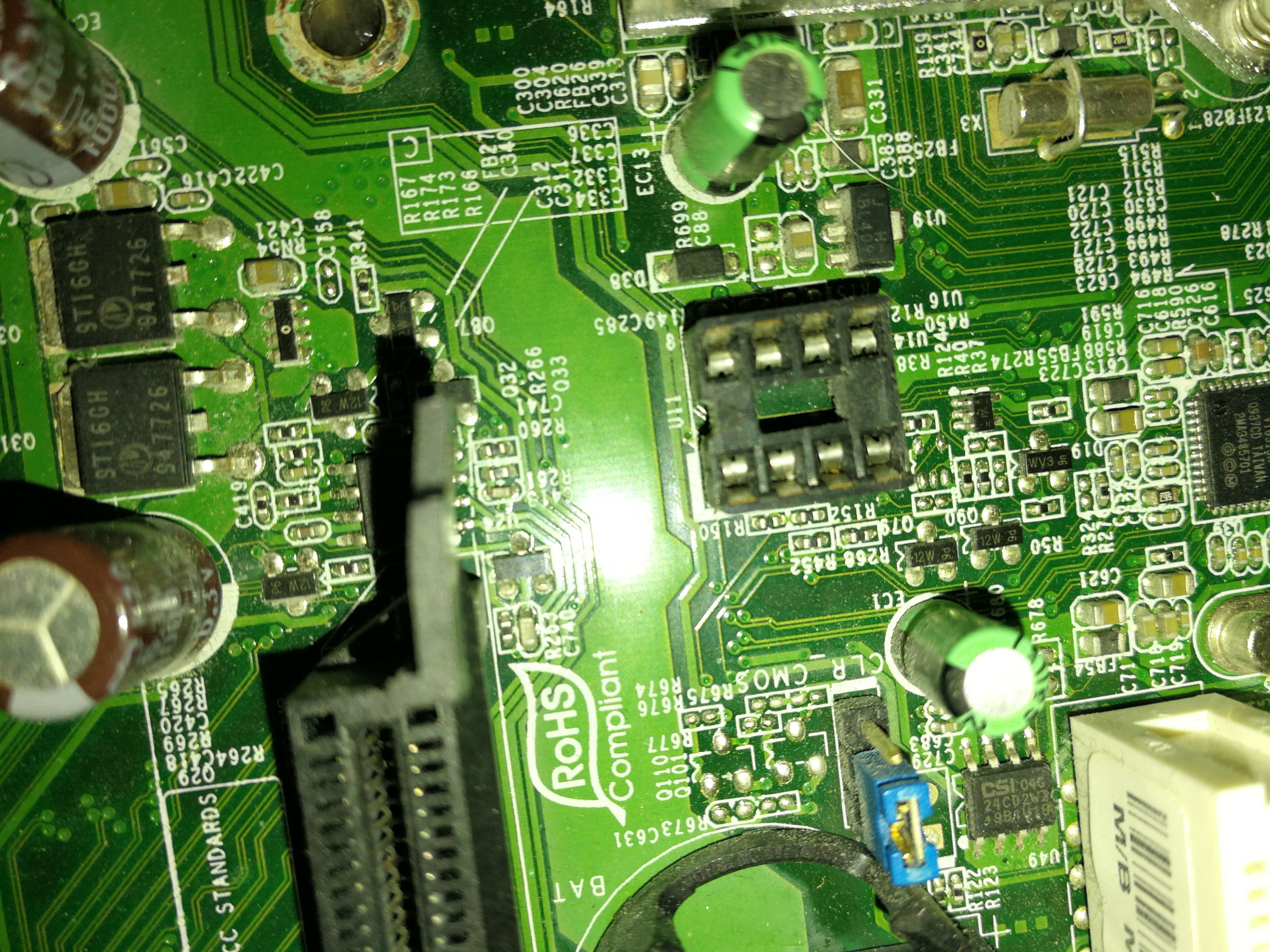

Da kommt so ein Teil rein das aussieht wie eine Spinne, kann mir jemand den namen davon veraten damit ich so eines bestellen kann?
Besten Dank
Vermute mal, dass da der Bios-Chip reingehört ...
Den müsstest du dann aber konkret für dein Board bestellen mit vorgeflashtem passenden Bios.
Reaktionen: towika
Das was da rein passt, sag ich dir nicht. Denn das was da mechanisch reinpasst gibt es in verschiedenen Varianten von "Kost Geld und tut nix, Kost Geld und funktioniert oder Kost Geld und hats kaputt gemacht". Was für eine Platine (Modell-Nr, Revision, ...) ist es denn?
Reaktionen: Volvo480, madmax2010, Pym und eine weitere Person
Na ja, dass ist ein DIP Sockel. Ist das von einem Mainboard, könnte er für einen Chip der das BIOS enthält gedacht sein.
Wenn dem so ist, muss dieser Chip aber exakt zu dem Mainboard Modell passen.
Da in unittelbarer Nähe zu dem Sockel der ClearCMOS Jumper sitzt, wird die Vermutung BIOS-Chip recht wahrscheinlich zutreffen.
PS: Die BIOS-Batterie (CR2032 Knopfzelle) scheint auch zu fehlen.
EinSatz mit vielen WENN: Wenn es der BIOS Chip ist, dann würde der nicht allzu viel Kosten (schätze so bei 30 Euronen). Die Frage ist nur, ob er für das betreffende Board im einschlägigen Handel erhältlich bzw vorrätig ist. Wenn nicht dann wird es doch teurer und die Frage ist, ob jemand die erforderlichen Unterlagen bzw Rohdaten hat .... wenn er dir das dann überhaupt macht.

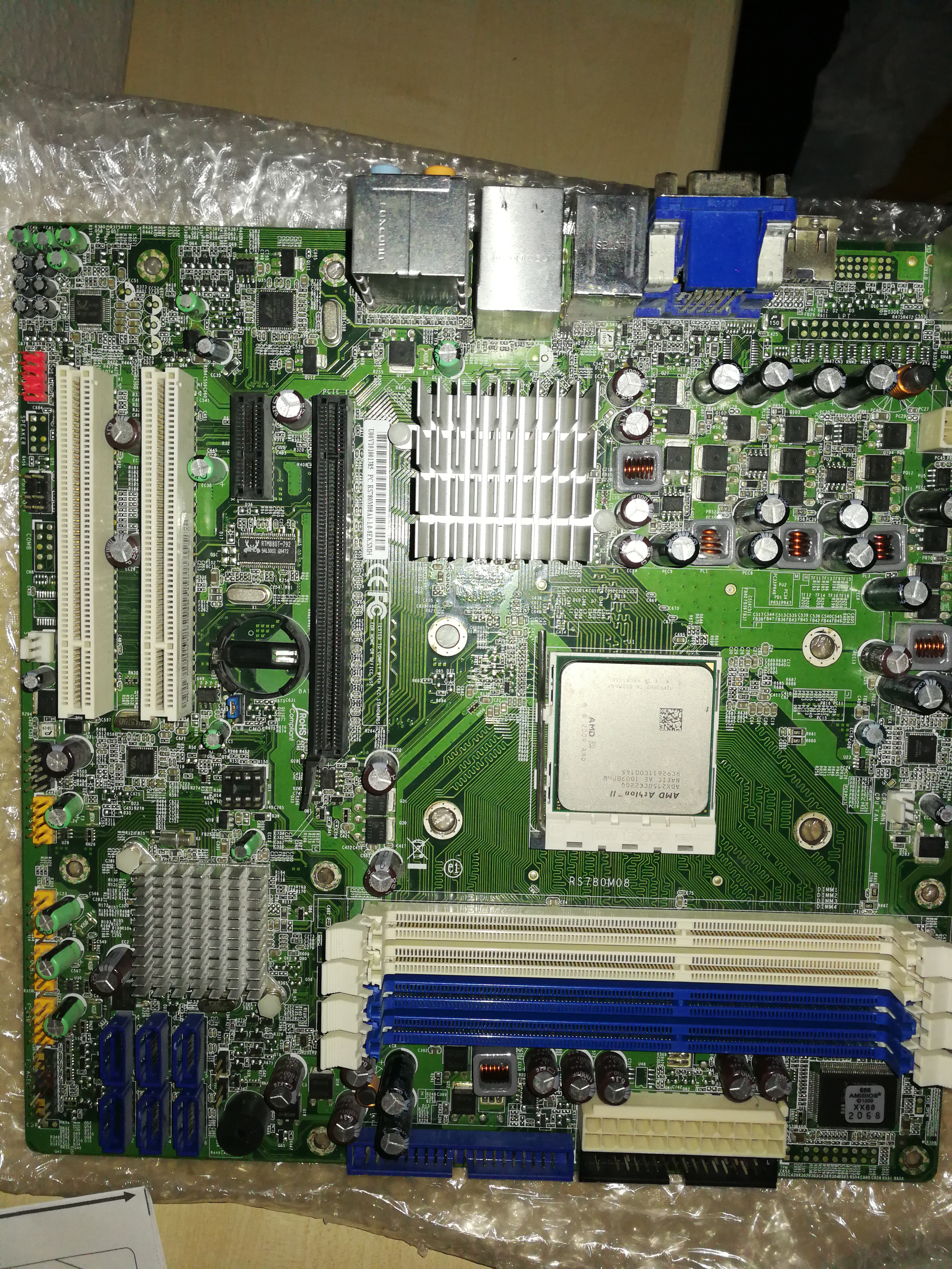

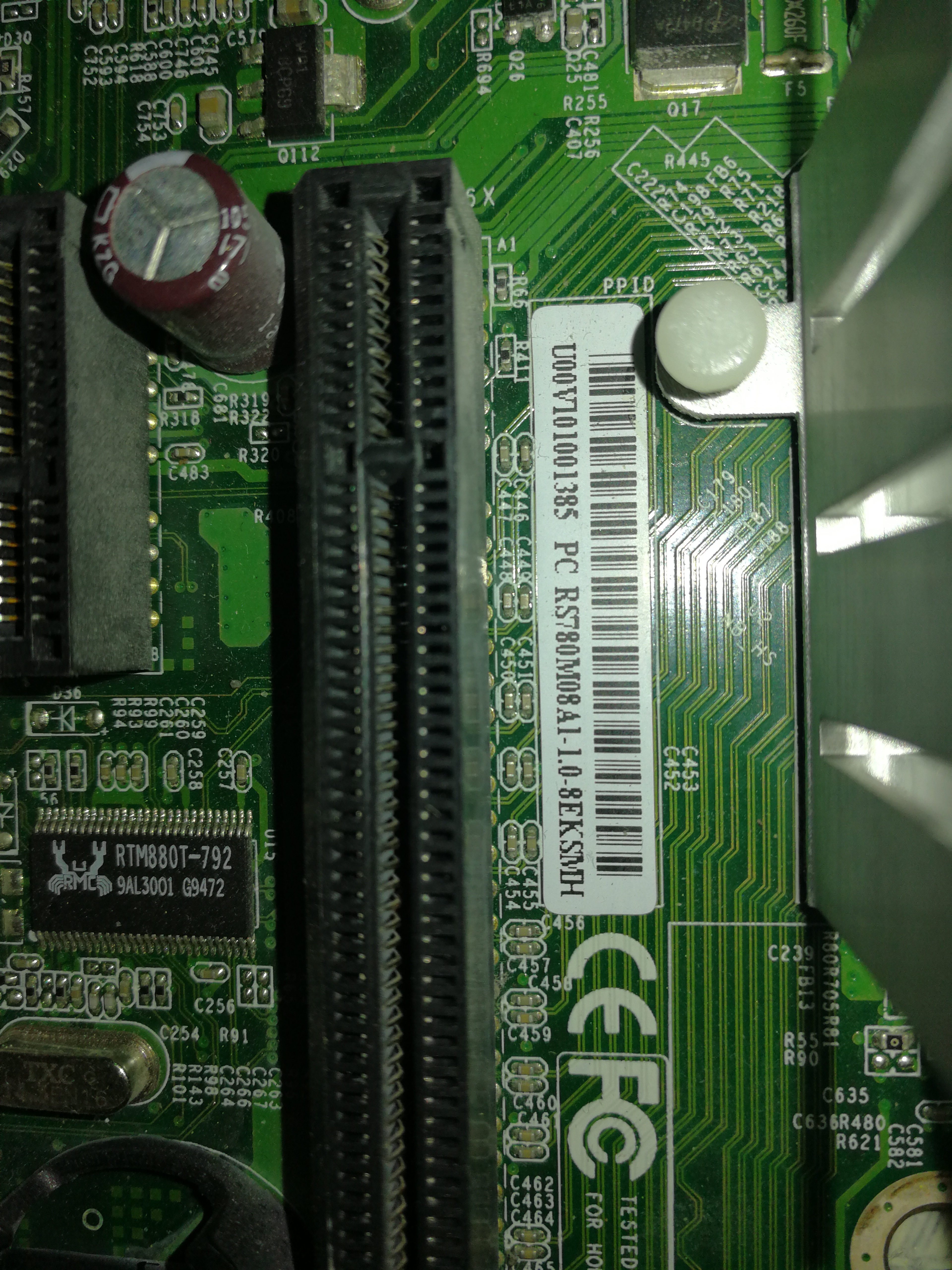

Ist ein sehr altes Board. Habe jetzt leider keinen konkreten Namen gefunden. War glaube ich mal in einem fertig PC drinnen.
Kann mir jemand weiterhelfen wie das Board heisst? Bzw. welchen Chip ich da bestellen müsste?

Google behauptet, dass Mainboard stammt aus einem Acer Aspire M3300 und dafür scheint es tatsächlich noch Shops zu geben, die passende BIOS-Chips verkaufen. Vorher aber nochmal die Nummern abgleichen (mir fallen gleich die Augen zu), ob das der richtige ist.

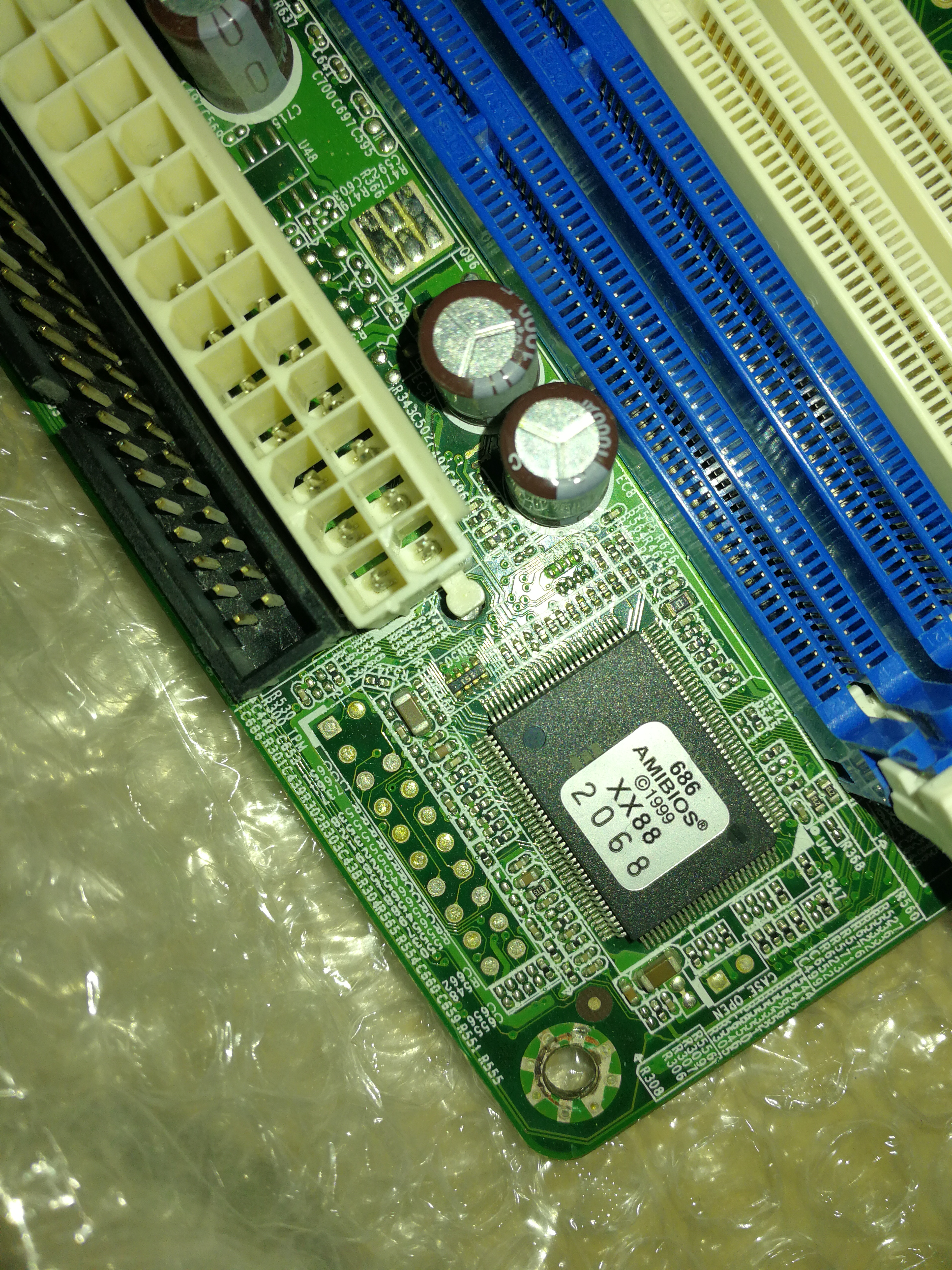

Mich wundert nur, dass da noch ein Chip auf der Platine ist, wo ein Sticker mit "AMIBIOS" drauf ist.
