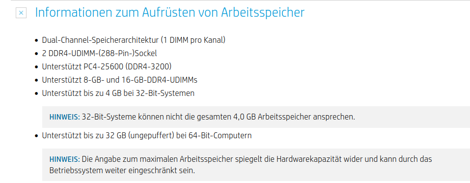

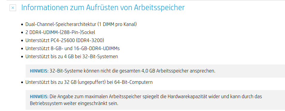

Steht doch auf der HP Seite.

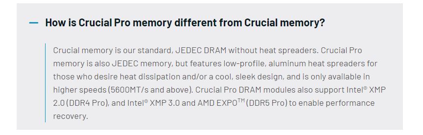

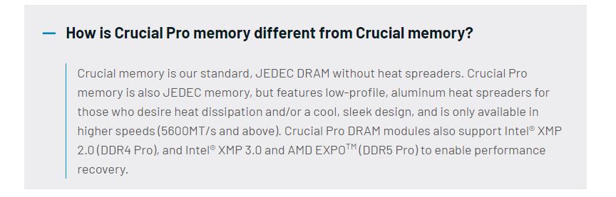

EDIT: Ah; hier steht was auf der Herstellerseite. 'XMP to enable performance recovery', aber Standardtimings. Ich sag mal, läuft!

Ich hab'n 64GB-Kit davon verbaut, und ich könnte schwören, daß 3200 CL22 sowohl im JEDEC als auch im XMP eingetragen waren, laut CPU-Z.
Soweit ich die Beschreibung auf der Webseite verstehe, sollte das so sein. XMP wird dort als "Profil zur Leistungswiederherstellung" beworben:
Sorgen Sie bei Prozessoren, die die Nenngeschwindigkeiten des Speichers unterdrücken, für eine einfache Leistungswiederherstellung, indem Sie Intel® XMP 2.0 in den UEFI/BIOS-Einstellungen aktivieren.
Scheint also als Feature für Prozessoren gedacht zu sein, die 3200 offiziell nicht unterstützen.
