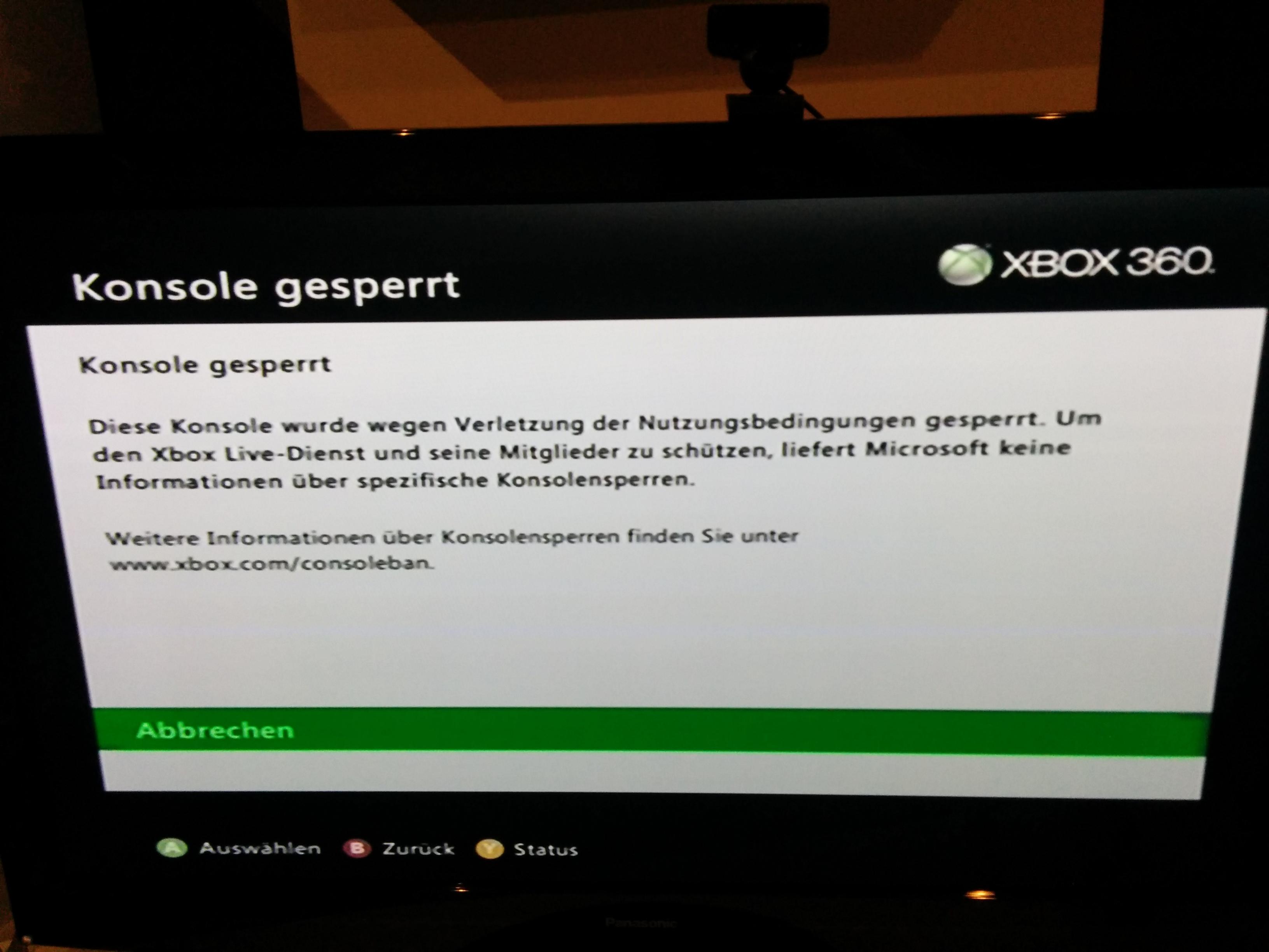

ich habe eine bei ebay kleinanzeigen gekauft. laut verkäufer ein halbes jahr im schrank gestanden, aber vorher voll funktionsfähig. konsole ist angekommen, erste mal eingeschaltet, lief auch. dann wollte ich mal online in den app store schauen und es kam folgende meldung:

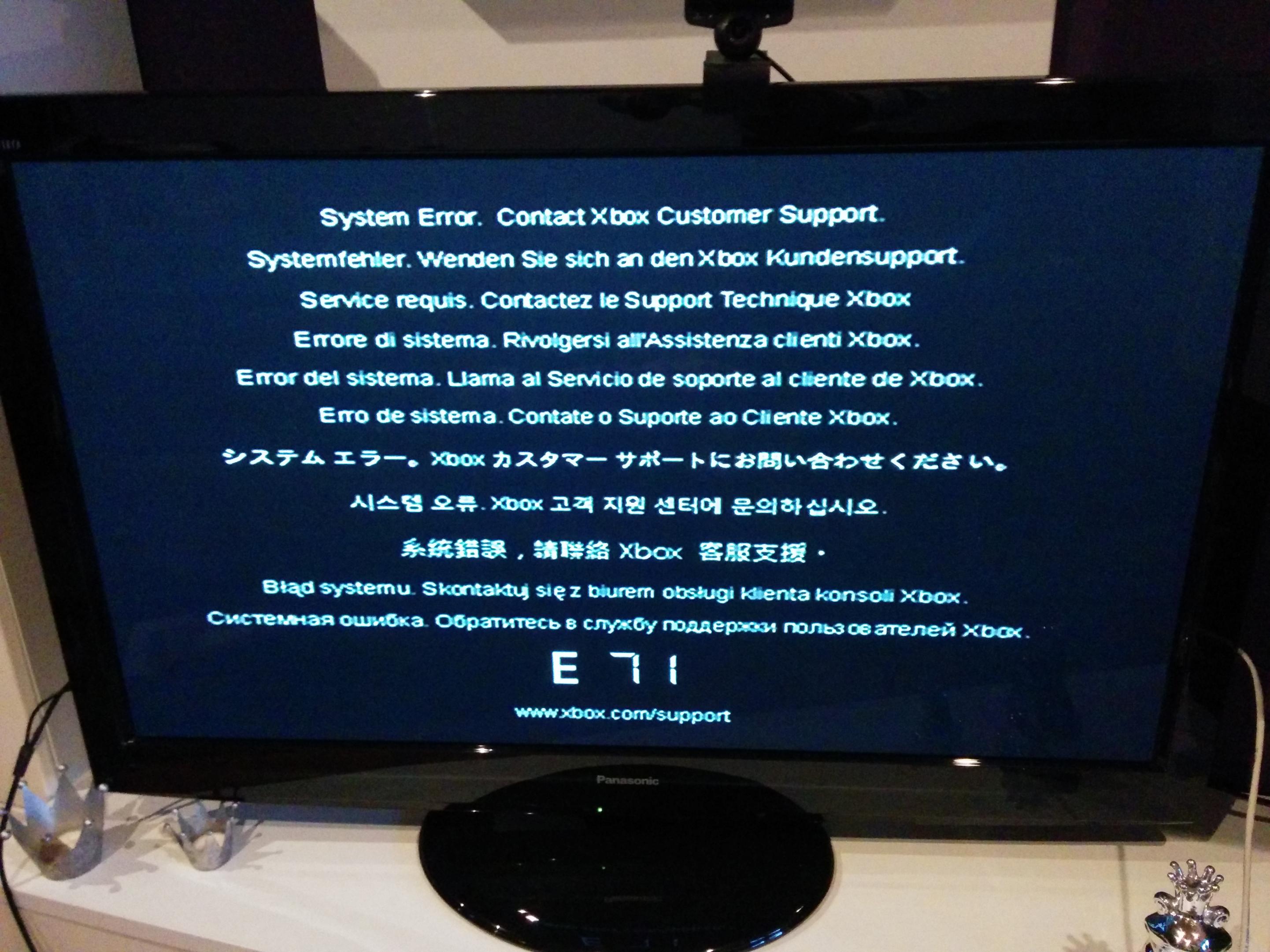

also deutet es auf hardware sperrung hin. dann neu gestartet, und es kam folgende meldung:
also nebenbei auch noch rod, 3 lampen sind auch an.

E71 ist nen hardware fehler meistens ist es die festplatte, und Bei einem Bann kannst du im endeffekt nix machen, wobei das acuh ein hinweis ist, dass am laufwerk möglicherweise was gemacht wurde.

ohne festplatte genau das selbe. ja am gehäuse sind öffnungsspuren zu erkennen. aber was wenn er sagt er war das nicht (natürlich unter zeugen ohne öffnungsanzeichen verpackt)...

EDIT: eine xbox 360 muss vorher schon geflaggt sein für einen bann also muss sie schon davor gesperrt worden sein. Weil sofrt durch online gehen wirst du nicht gebannt.
