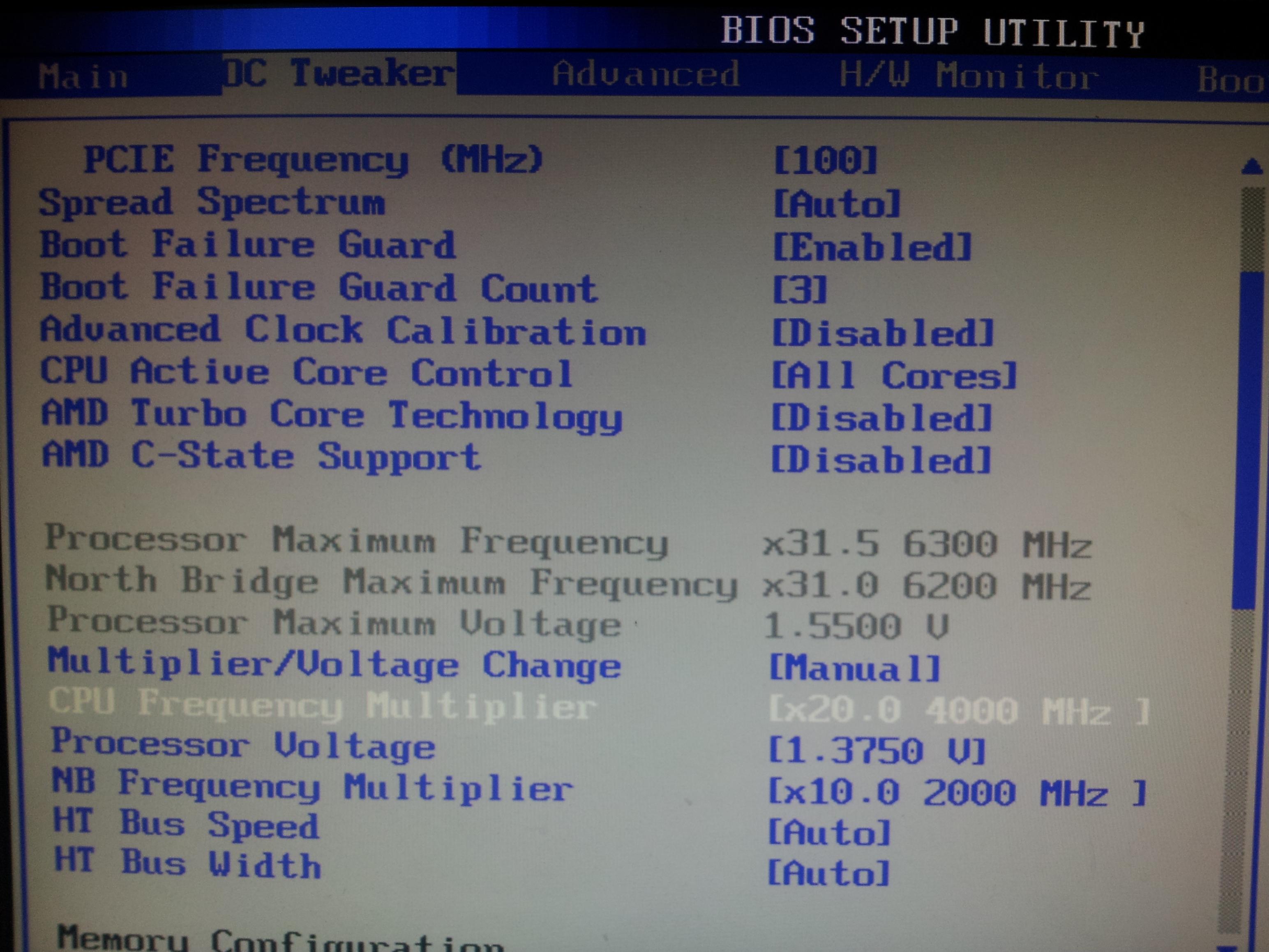

Ok ich werde es mal ausprobieren. Ich takt ihn dann dabei auch wieder bei 4ghz und schau dann mal wegen dem Vcore und lasse dann mal Prime laufen.
Also ich habe bei mir im BIOS kein APM/HPC gefunden.
So ist meine momentane Einstellung.

Das neueste BIOS ist aufgespielt ?
Unabhängig davon - ist das SYS stabil ?

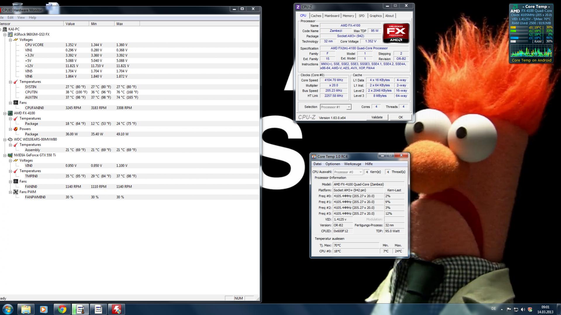

Also habe das jetzt mal so durchgeführt. AMD AMP und HPC auf enabled. Jetzt liegt die Spannung bei 4,1 ghz @ ~ 1,360 Volt

Das ist doch OK wenn es stabil läuft -
welche TEMPs werden im BIOS nach ca. 3 Min. angezeigt ? (CPU/MB)
Und welche CPU-VCore ?
Ja das ist das Problem, stabil läuft er nicht. :mad:
