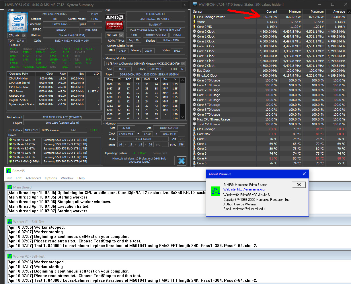

Prime95 V30.3 maximale CPU-Belastung...170 Watt. Also noch nicht mal 180 Watt. Das kann meine Wasserkühlung auch dauerhaft gut wegkühlen und die CPU wird nicht heißer als 90°C, bei einer längeren derartigen Volllast. Ich finde solch eine Einstellung ist eine, mit der eine CPU von Hause aus von einem CPU-Hersteller gefahren werden müsste. Das ist absolut safe. Aber heute muss Intel auf der letzten Rille CPUs betreiben, um überhaupt einigermaßen konkurrenzfähig zu sein. Auch die AMD-CPUs laufen auf über 1,4 VCore. Wie gesund das für die CPU ist, steht auf einem anderen Blatt. Heutzutage hat eine moderne CPU so viel Power, dass sie mindestens 5-6 Jahre völlig ausreicht. Vielleicht sogar 10 Jahre. Ob eine CPU mit 1,4-1,5 VCore so lange hält, ist eine gute Frage, wenn Intel den 9900KS mit nur einer reduzierten 1 Jahres Gewährleistung verkauft hat.

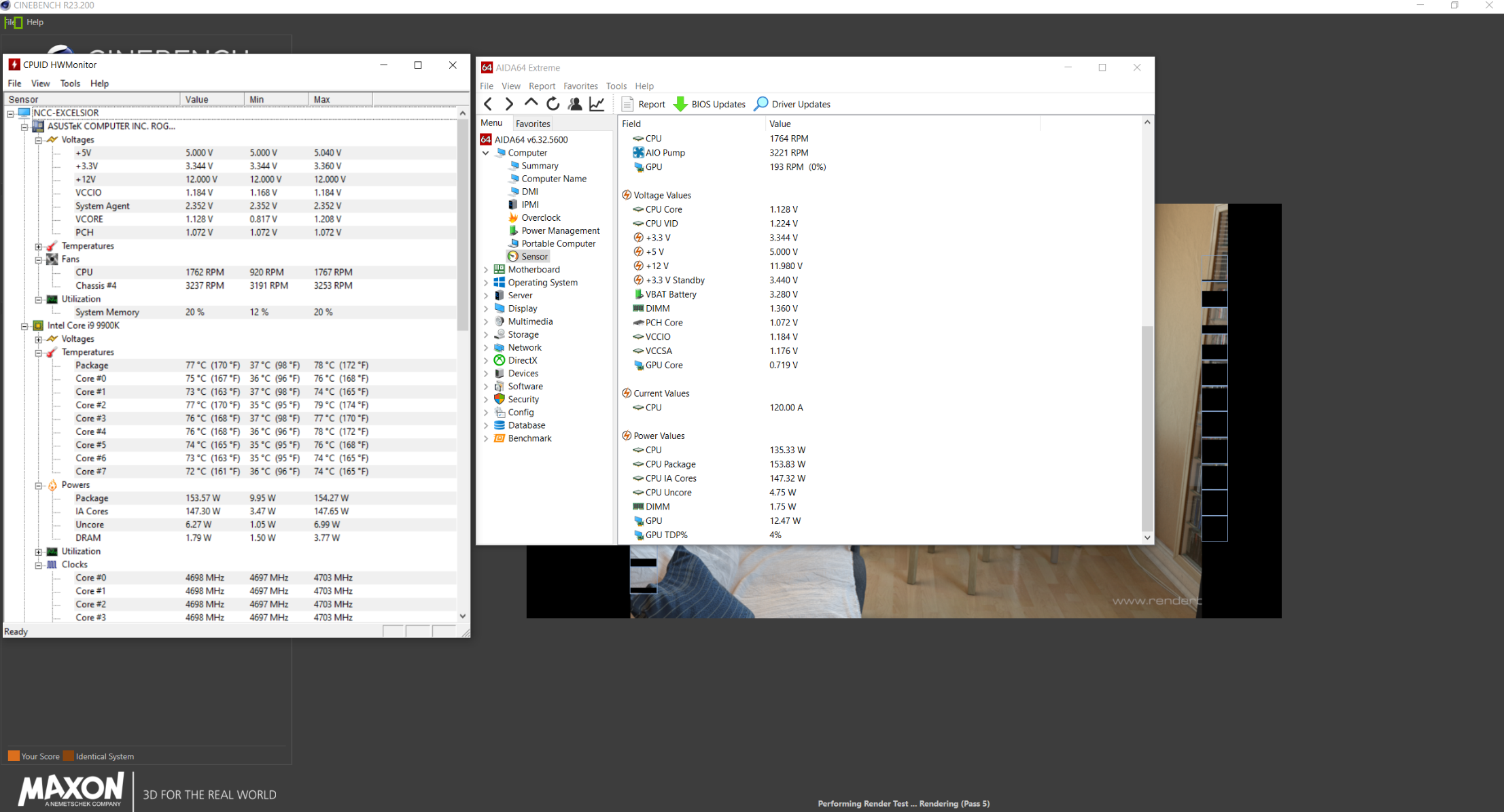

Die 90°C war ein Schätzwert, 20 Minuten Prime95 habe ich noch nicht ausprobiert. Das Bild zeigt ja, was bei kalter Wakü für Werte die CPU aufweist. Der 9900KS lässt sich sowieso so schlecht kühlen.
