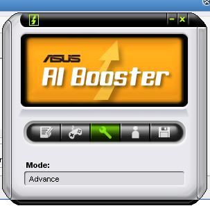

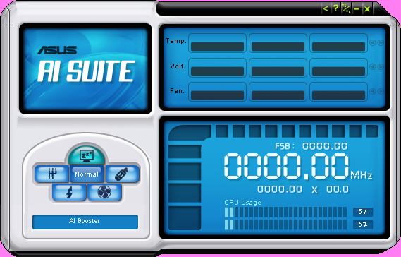

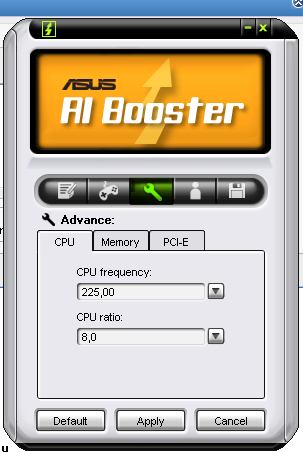

Das traurige ist ich weiß nichtmal wie ich es gemacht habe. Hatte die AI Suite und PC Probe II der Asus CD installiert, dort etwas rum probiert und dann versucht über das ASUS Update Programm das BIOS zurück zusetzen, jedoch war auch das ohne Erfolg. Dann hatte ich den REchner aus, startete ihn eben neu und schaute nur aus Frust nochmal rein und es ging.
Danke an alle für eure Mühen
was ich nicht verstehe Ai Suite gibs fürs p5k nicht....mfg
@ micha, daten hat er in dem programm auch nicht angezeigt, jedoch war es auf der support cd mit drauf
hättest du das gleich gesagt das du das hast ich hatte dich ja am anfang gefragt...
wusste ich ja nicht und gebracht hat das programm ja auch nix am ende....
wieso geht doch oder nicht?denn mit den aisuite und den ai booster kann man schön takten...
