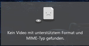

Wie implementiere ich einen Frontend-Media-Player mit hoher Kompatibilität?

ich such schon die ganze zeit. Gerade versuch ich es mit Range requests aber die kann ein HTML5 Video offenbar gar nicht erst verstehen... ich habs schon versucht indem ich den Stream zurückgegeben habe und ihn mit Task.Run beschrieben habe sodass die response sofort da ist und der Stream später beschrieben wird aber so funktioniert es auch nicht...
Dann schreibe ich direkt in den Response.Body, aber auch ohne erfolg... mir fällt bal dnichts mehr ein :(
Ich schätze dein Response wird erst bei return Ok(); abgeschickt (weil du bis dahin noch Header ändern könntest?!). Google mal, wie du mit .NET Core wirklich die Response Streamen kannst.

Das problem ist dass es nicht funktioniert wenn ich einen Stream zurückgebe der erst noch beschrieben wird! das ist das hauptproblem hier.
Das Problem ist eher:
wenn ich den Stream vor dem zurückgeben beschreibe dauert er 5 Stunden weil er dann die Antwort erst zurückgibt wenn die Konvertierung fertig ist.
Wenn ich den Stream zurückgebe und mit Task.Run den Konvertierungsprozess ausführe kommt er sofort zurück aber ich krieg zurück
und ffmpeg.exe wird gar nicht erst gestartet
Ich glaube der Stream wird nach dem zurückgeben geschlossen und kann folglich nicht mehr weitergegeben werden :(
