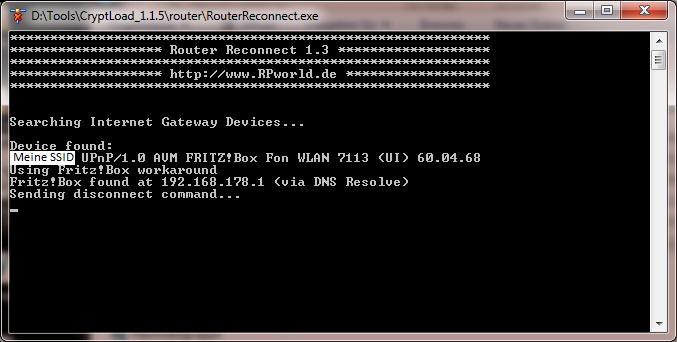

Kannst ja mal das Tool versuchen -> http://www.rpworld.de/page_programme_routerreconnect.html
Funktioniert angeblich mit der FritzBox 7113 laut diesem Screenshot
Viel Erfolg
Vielen Dank für die Tips. Habe reichlich getestet :)
Unter Windows 8.1 Pro bin ich mit dem tip von Judaskiss erfolgreich gewesen. Unter Ubuntu 14.04LTS mit dem Hier.
