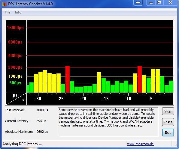

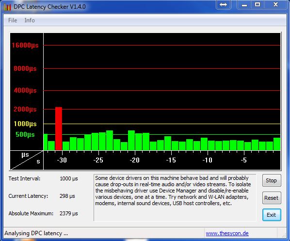

Und...ist das jetzt das Problem? Bei euch alles im grünen Bereich?
Übertaktet habe ich nichts.
Verdammt, vergessen das Programm zu schließen und nach ner Minute zeigt er das (2. Bild), obwohl nichts läuft, kein Video oder so!:grr::grr::grr:

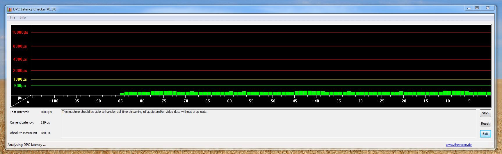

Das sollte immer etwa so aussehen:
Du hast ein Hardware-Problem, sonst nichts !
