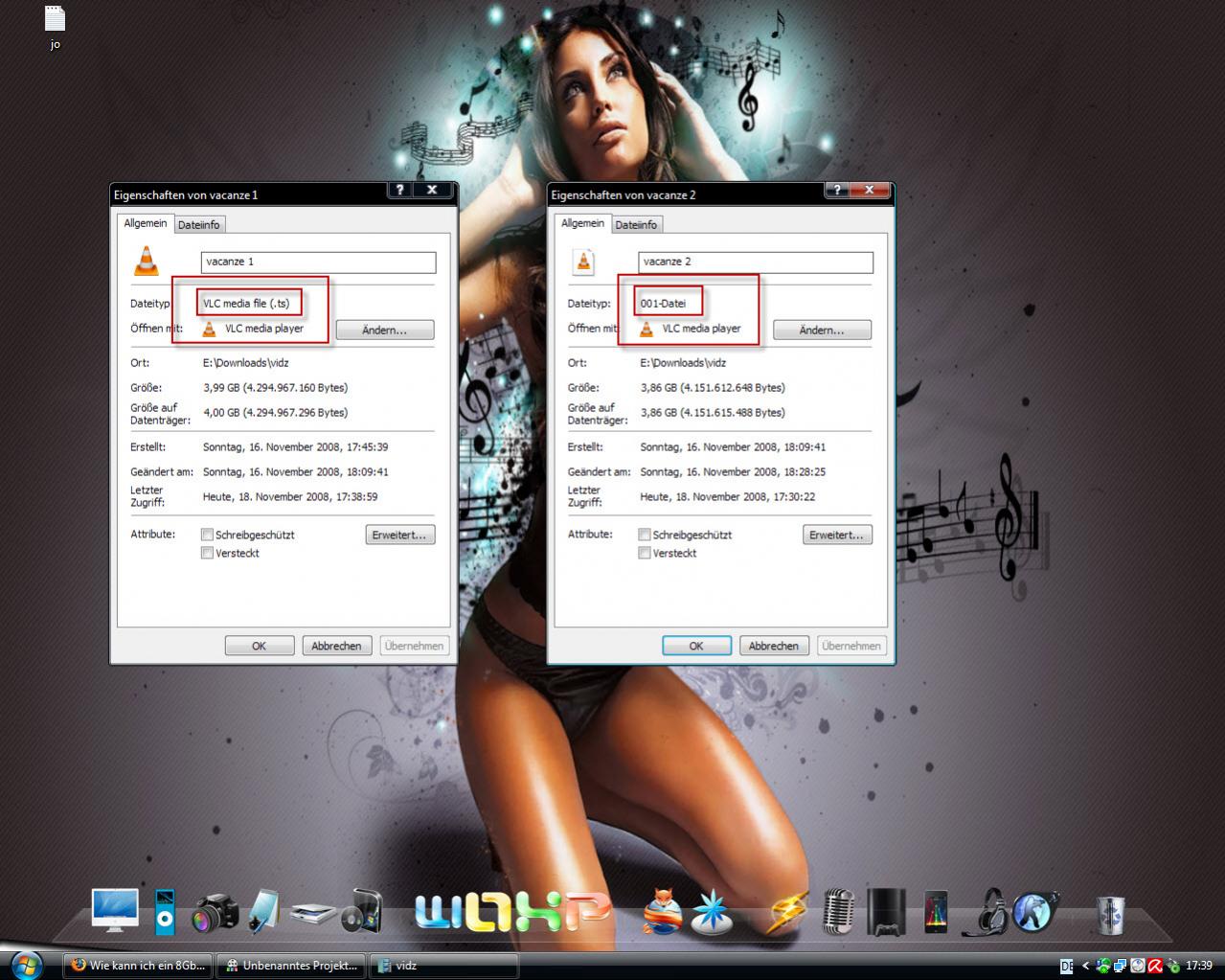

hmm, das sind aber dieselben Dateien, soweit ich sehen kann ... sollte also auch funktionieren.
Welches Progi von Nero erkennt die Datei nicht?
Dateiendung: vacanze 2.001 und vacanze 1.ts
Ändere die Dateiendung von vacanze 2.001 auf vacanze2.ts
nero vision
schau mal auf dem bild steht als deitetyp: 0001
