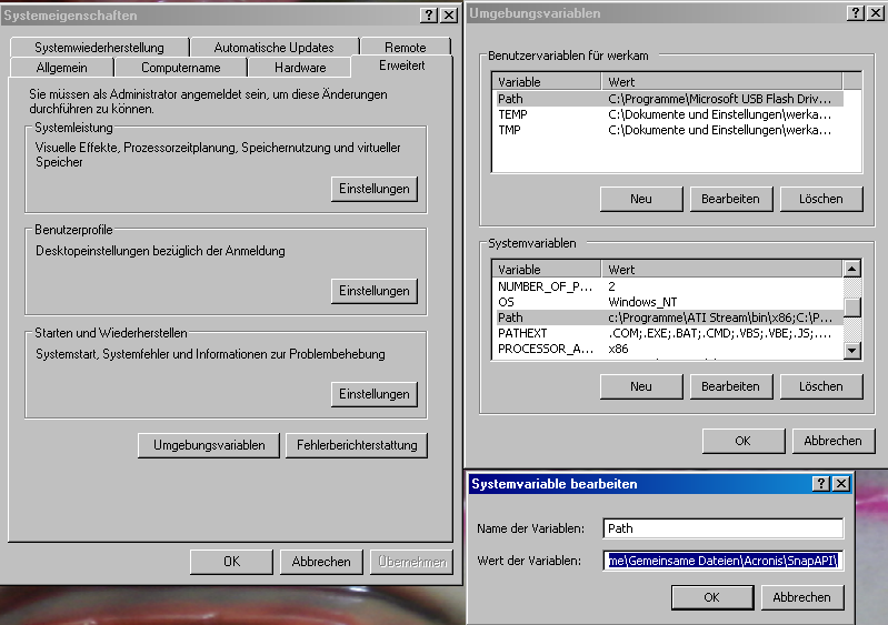

Programm die nicht im Systemordner liegen kann man starten, indem man die Pfade in die Umgebungsvariablen eingibt, dann kennt Windows den Pfad. Einfach auf bearbeiten gehen und dazu eintragen, siehe Bild.
Z.B.:
c:\Programme\ATI Stream\bin\x86;C:\Programme\AMD APP\bin\x86;C:\WINDOWS\system32;C:\WINDOWS;C:\WINDOWS\System32\Wbem;C:\Programme\ATI Technologies\ATI.ACE\Core-Static;C:\Programme\Microsoft USB Flash Drive Manager\;C:\Programme\Gemeinsame Dateien\Acronis\SnapAPI\
