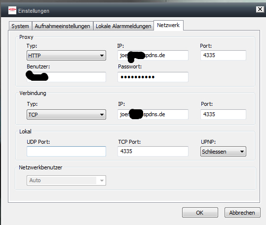

Einstellungen CAM: s.Bild "Ednet" im Anhang

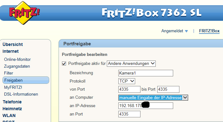

Fritzbox:s.Bild "Fritz"

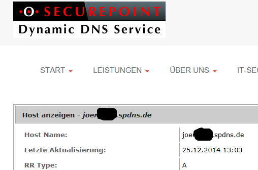

Statische IP-Adresse: s.Bild "spdns"

Ein DNS service einrichten und den Port der Camera in der FritzBox freigeben. fertig! Bei Interesse googeln, gibts 1000 Anleitungen zu

Danke, DNS Service habe ich ja eingerichtet. Offensichtlich fehlt aber was, kann Kamera nicht erreichen.

Warum benutzt du bei der Fritzbox feste ip? Schon mal mit DHCP versucht? Und der freigegebene Port stimmt?

Ich denke die Settings die der ednet CAM sind wohl falsch. Sagt dir das was im Bild oben?
Was mir ins Auge fällt ist der Proxy , du hast nehm ich stark an gar keinen, da alles rauslöschen und bei IP unter "Verbindung" würde ich nicht den Namen sondern die IP Adresse als Zahl eingeben.

ok, also erreiche ich die CAM NUR über die Fritzbox? Dann müsste ich ja in der App IP CAM Viewer meine MYFritz Adresse und den Port 4335 angeben können? Sorry bin da echt nicht bewandert...

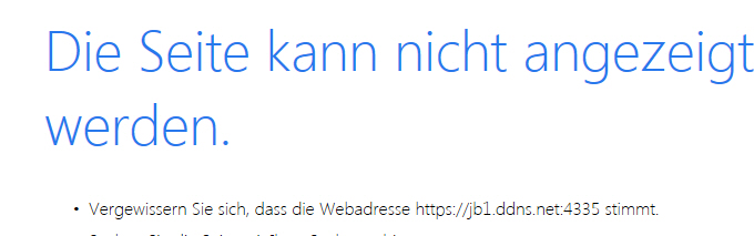

Danke, habe festgestellt, dass ich überhaupt nicht auf die DNS Adresse komme, wenn ich die im browser eingebe. Mache grundsätzlich was falsch...

Hast du jetzt die Kameraeinstellungen geändert? Poste doch mal ein aktuellen Screenshot von den Einstellungen.
Https ist bei dir richtig?
