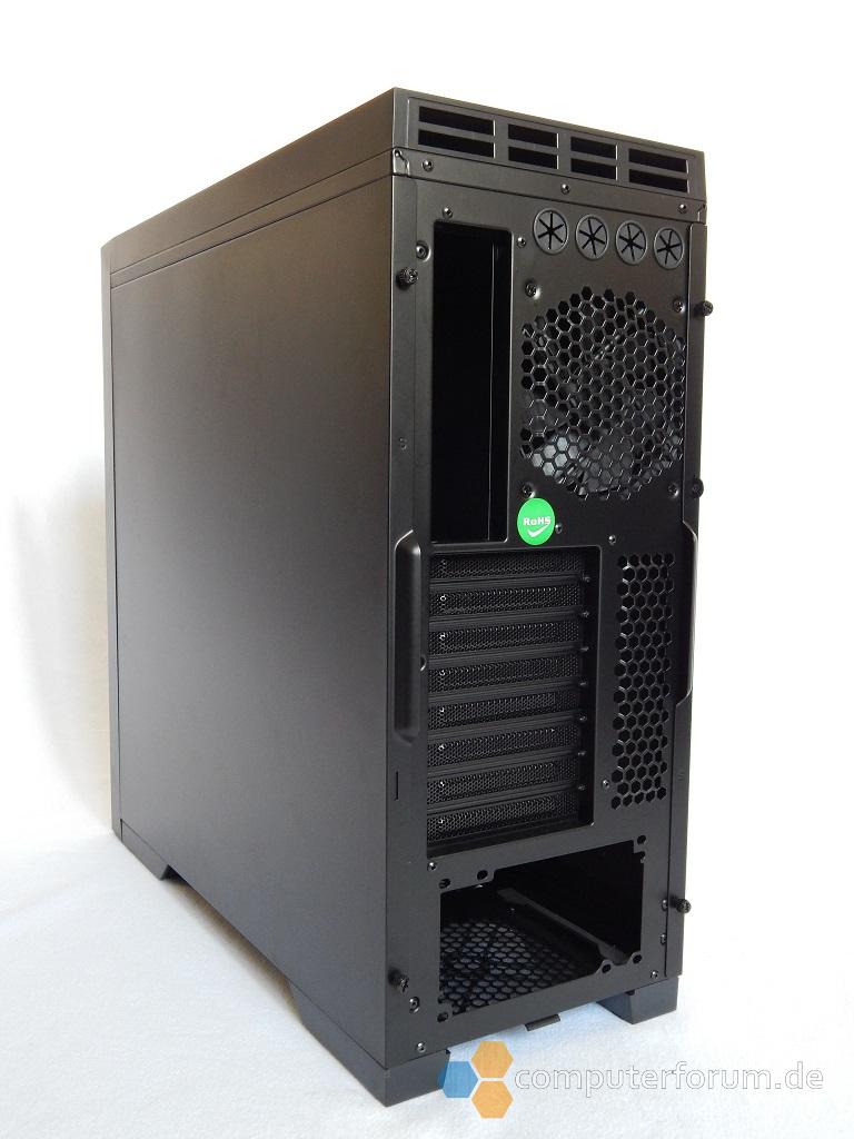

Entweder ist so was gesteckt - dann müssten irgendwelche Böpel innen, in der Nähe der Ecken zu finden sein.
Oder du schraubst die 3 oberen Schräubchen hinten auf und versuchst in Richtung hinten/oben mal zu ziehen.
Also wenn Du mit Deckel wirklich das Teil oben am Gehäuse meinst, sieht das wohl schlecht aus.
Denn der ist vernietet, so scheint es.

"...Zusätzliche optionale 120er Lüfter sind an der Oberseite des Gehäuses montierbar, zwei an der Zahl, diesmal jedoch ohne Staubfilter - was in unseren Augen an dieser Stelle aus zwei Gründen auch unnötig gewesen wäre: Zunächst hat MS-Tech einen geschlossenen Gehäusedeckel verbaut, dessen Luftauslässe sich lediglich auf der Rückseite befinden..."
Also suche oberhalb Deines CPU Kühlturmes nach den Befestigungslöcher und schraube dort dann die Lüfter fest.
Kann allerdings sein, dass der Platz zwischen Kühlkörper und Lüfter knapp wird.
Die warme Luft sollte dann an den Lüftungsöffnungen an der Rückseite Deines Gehäuse austreten (Blasrichtung der Lüfter beim Einbau beachten!).
Ich geh mal davon aus, dass der Hersteller die Bohrungen so gelegt hat, dass man von Innen verschrauben kann, wenn man den Deckel nicht abnehmen kann.

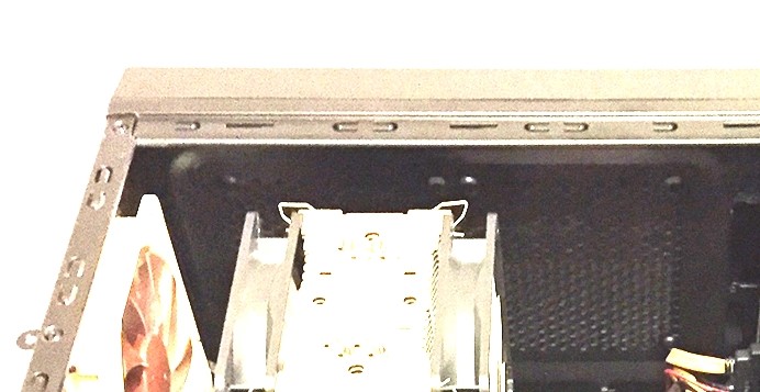

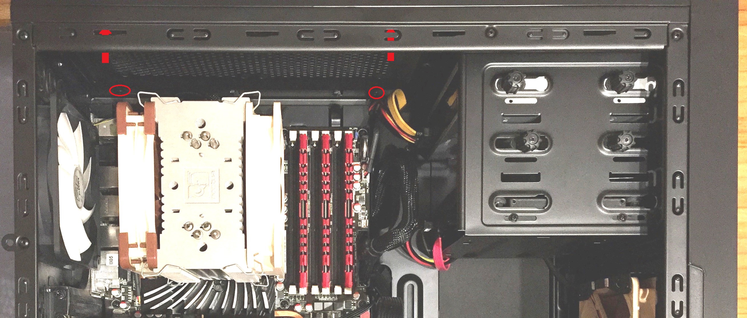

So also ich hab mich jetzt heut Abend nochmal hingesetzt und geschaut, ob man den blöden Deckel nicht vielleicht doch irgendwie abmontieren kann und siehe da, mir sind auf einmal vier kleine, schwer zugängliche Schrauben aufgefallen (je eine auf Höhe des 8-Pin CPU-Stromanschlusses nahe der linken bzw. rechten Seitenwand, die anderen beiden zwischen dem 5.25" Laufwerksschacht und dem Mainboard ebenfalls nahe der linken/rechten Seitenwand), die man mit ein wenig Fingerspitzengefühl und dem richtigen Werkzeug entfernen und so den Deckel anheben konnte. Jetzt werkelt direkt über dem CPU-Kühler ein Noctua NF-S12-800; ob das überhaupt was bringt wird sich in den nächsten Tagen zeigen :)

PS: Mach doch mal Fotos von den Schrauben und stell sie hier rein, damit zukünftige Leser Bescheid wissen.
Bitteschön :) (besser bekomm ichs nicht hin)
