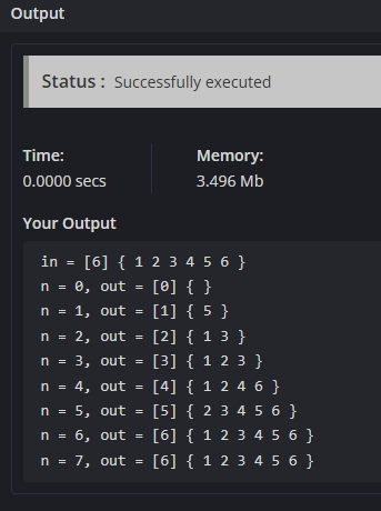

BeBur schrieb:
Menschen sind schlecht im generieren von Zufall weil sie u.a. versuchen das was sie für Muster halten zu vermeiden.
Nein, das ist keine Halluzination (täuschende Wahrnemung), weil, ich glaube, im Beispiel der "Zufall" nicht geseedet wurde und deshalb unbrauchbar ist.
... Genau so ist es... Habe das Beispiel mal ausgeführt und erhalte die gleiche Ausgabe:
Zeile 23 müsste angepasst werden:

Dann ist alles schön. ;)

Ich hatte die Deklarationen testweise rausgezogen, hatte aber das selbe Ergebnis. Oder was meinst du mit "Rest"? Ich habe deine Implementierung verwendet. Du kannst meinen Code ja anpassen, wenn du da tiefer einsteigen möchtest, ich wollte nur mal ein konkretes Beispiel geben wie man sowas mit im wesentlichen einer einzelnen Codezeile (= Aufruf von std::ranges::sample) macht.
Das hat mit unbrauchbar nichts zu tun und hat auch nichts mit deiner originären Aussage
Das Beispiel sieht auch nicht zufällig aus, wenn die 5 (und 6) in 6 von 7 Fällen gezogen wird...
zu tun, sondern ist die Frage nach Determinismus. Ob man den haben will oder nicht hängt komplett vom - hier nicht definierten - Anwendungsfall ab.
Davon abgesehen irrst du dich. Der seed wird im Beispiel mithilfe von std::random_device{} gesetzt und dein Ergebnis ist auch nicht identisch mit dem im Beispiel. Das was du da verwendest std::default_random_engine würde ich prinzipiell nie verwenden, da die Wahl des Generators damit Implementierungsabhängig ist und es gibt keinen Grund einfach den gut etablierten mersenne-twister zu wählen, wenn man keine besonderen Anforderungen hat.

Die ganzen grundlegenden Fragestellungen zum Thema Zufall hatten wir doch schon.
Und auch ohne diff zu bemühen, sehe ich schnell, dass
Code:
n = 2, out = [2] { 4 5 }
und
Code:
n = 2, out = [2] { 1 3 }
nicht identisch sind.
Dass die letzten zwei Zeilen der Ausgabe immer alle Elemente enthalten, ist wenig überraschend und konsistent mit der Beschreibung der Funktion.
An der Stelle möchte ich dann auch noch darauf hinweisen, dass die Funktion für bestimmte Eingabewerte Undefined Behaviour definiert, d.h. es darf rauskommen, was will (nasal demons.) Daher sollte man die Spezifikation lesen und berücksichtigen.
Und dass es einen Unterschied macht, ob Werte von einer Stelle im Speicher an eine andere kopiert werden oder nicht (und man bspw. nur eine View darauf hat) sollte einem hoffentlich auch bewusst sein, wenn man auf dem Level unterwegs ist.
Reaktionen: kali-hi und BeBur

BeBur schrieb:
schau dir dein hier hochgeladenes Bild nochmal genauer an
Ja ok, jetzt sehe ich es auch... :grr: Sorry

kali-hi schrieb:
int main() {
const auto in = {1, 2, 3, 4, 5, 6};
print("in", in);
std::vector<int> out;
const int max = in.size() + 2;
auto gen = std::default_random_engine{std::random_device{}()};
for (int n{}; n != max; ++n)
out.clear();
std::ranges::sample(in, std::back_inserter(out), n, gen);
std::cout << "n = " << n;
print(", out", out);
}[/CODE];)
