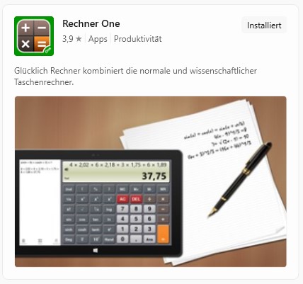

Hallo bin neu hier und ich hoffe, dass mir jemand weiterhelfen kann, habe den vorinstallierten Taschenrechner deinstalliert, weil er mir nicht gefallen hat und habe dafür im Microsoft Store den Rechner One installiert, habe alles versucht die neue App über den Taschenrechner Button auf der MX Key Tastatur hinzuzufügen, aber es hat nicht geklappt. Ich kann jedes andere Programm wie Office oder Adobe mit dem Taschenrechner Key verbinden, aber nicht mit der neuen Taschenrechner App. Ich hoffe jemand kann mir da weiterhelfen.

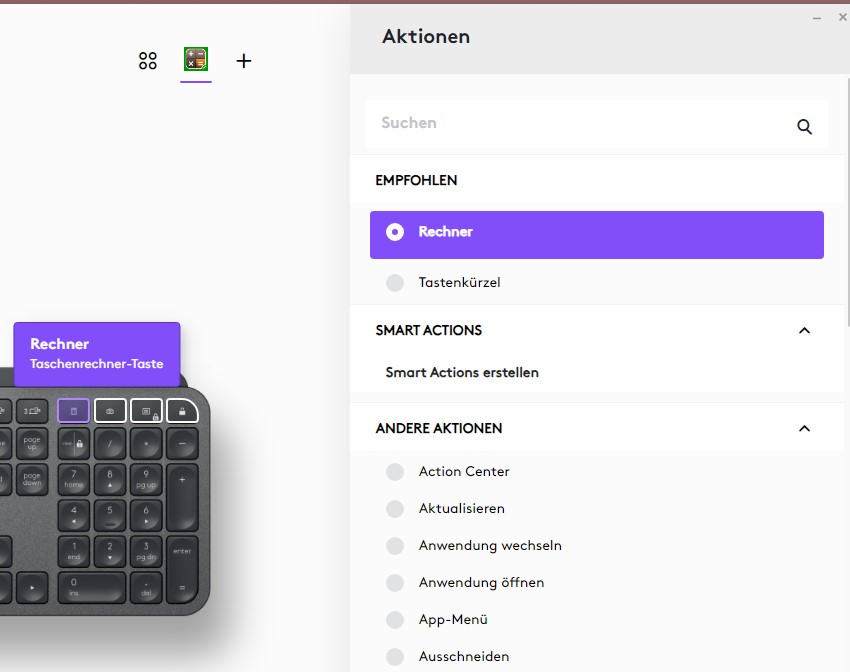

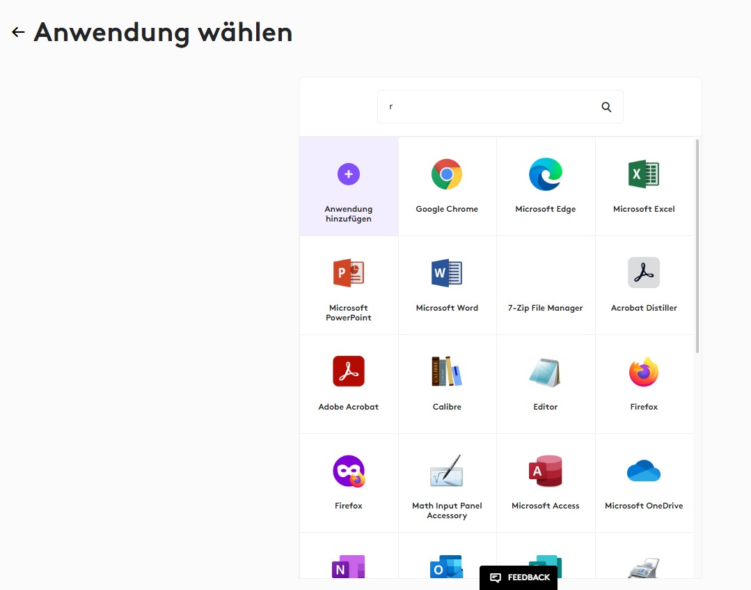

Wenn ich auf Smart Actions klicke oder Anwendung öffne, dann werden mir Alle Programme angezeigt die ich mit der Taschenrechner Taste verbinden kann, außer der neue Taschenrechner wird nicht angezeigt..
Hier sind alle Programme die ich auswählen kann wenn ich auf Anwendung hinzufügen klicke und auf Desktop gehe, wo sich das neue Programm befindet, wird es auch nicht angezeigt..
Wenn ich auf hinzufügen klicke, erscheint das Programm auf den Rechner auch nicht, aber alle anderen sind da...

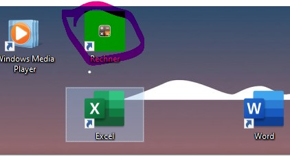

Ja du musst schauen wo die .exe liegt und nicht die Verknüpfung auf dem Desktop.
wenn du nicht weißt wo es liegt, lass es über die Eigenschaften der Verknüpfung auf dem Desktop anzeigen

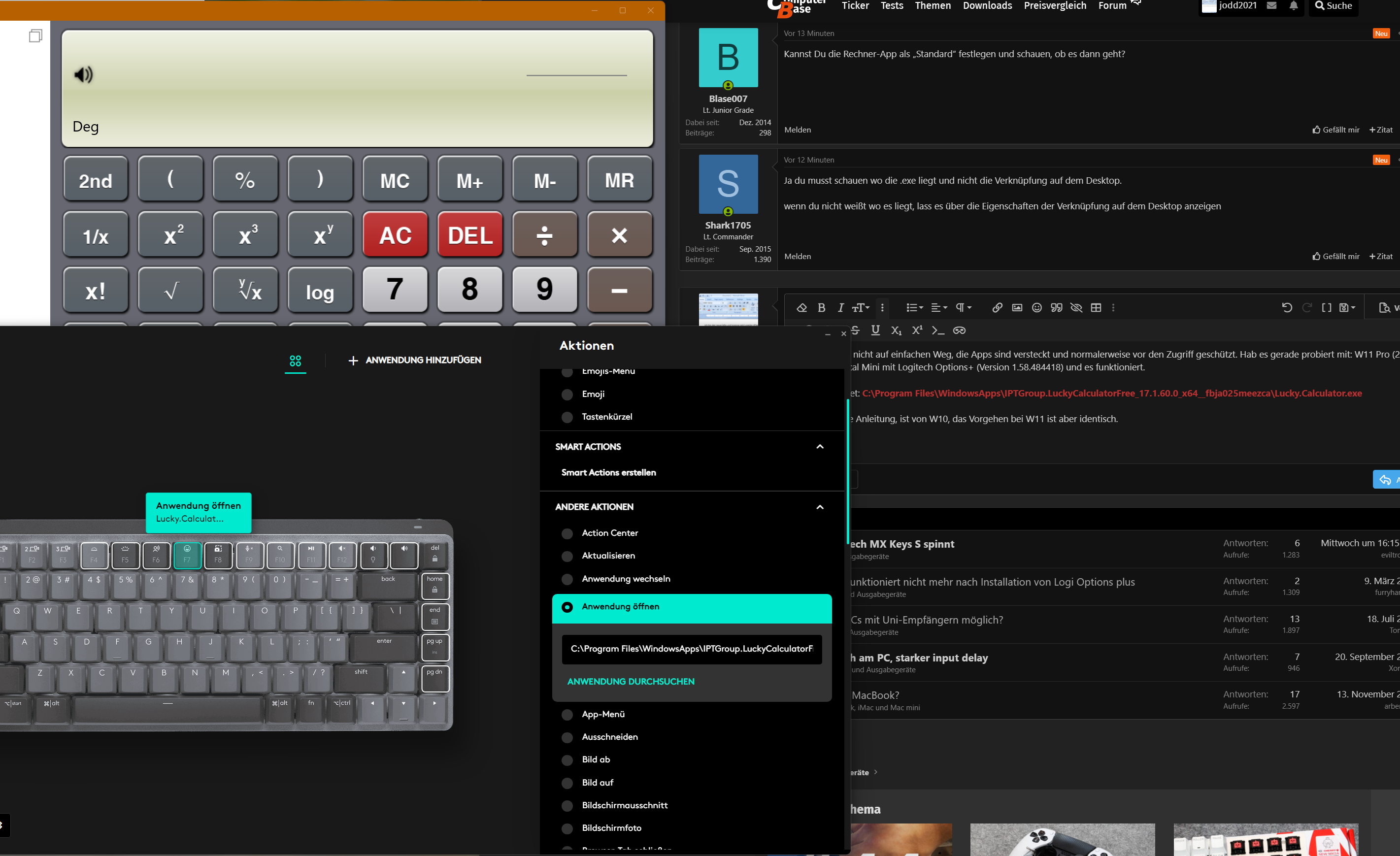

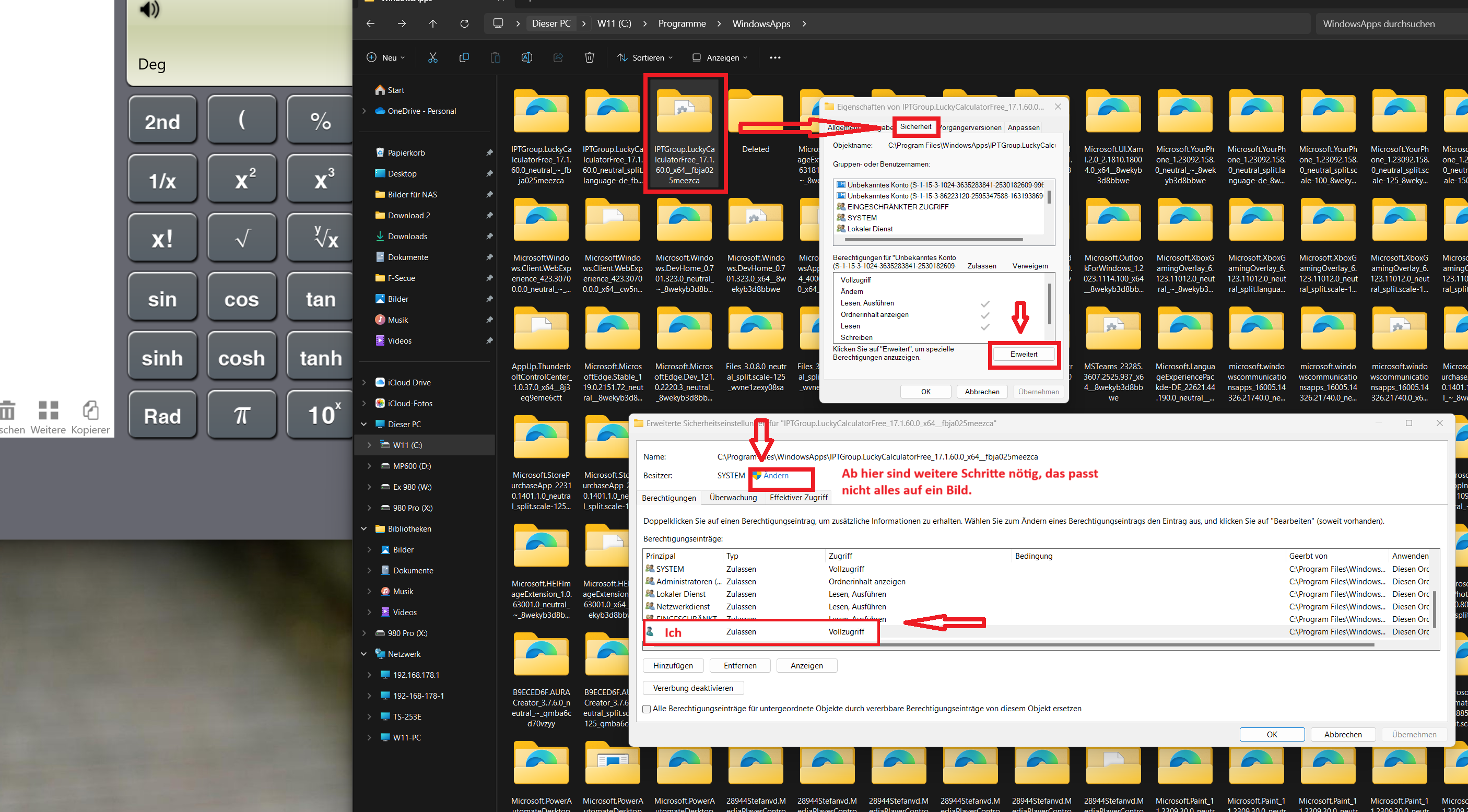

Es geht. Aber nicht auf einfachen Weg, die Apps sind versteckt und normalerweise vor den Zugriff geschützt. Hab es gerade probiert mit: W11 Pro (23H2), MX Mechanical Mini mit Logitech Options+ (Version 1.58.484418) und es funktioniert.
Der Pfad lautet: C:\Program Files\WindowsApps\IPTGroup.LuckyCalculatorFree_17.1.60.0_x64__fbja025meezca\Lucky.Calculator.exe
Benutze diese Anleitung, ist von W10, das Vorgehen bei W11 ist aber identisch.

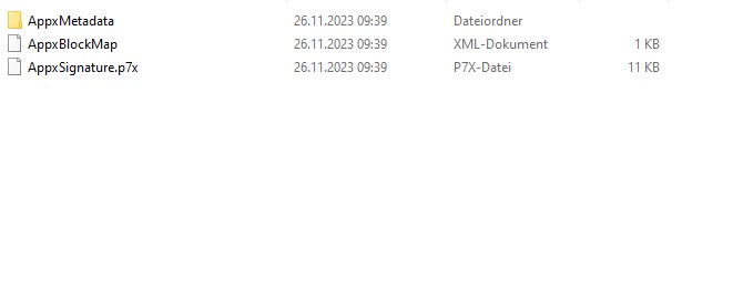

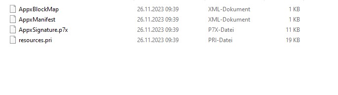

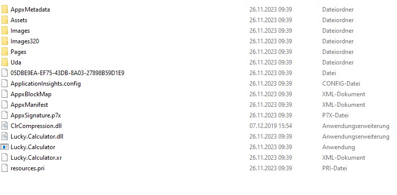

Habe jetzt endlich die Ordner gefunden, aber es geht immer noch nicht. Habe auch in den drei Ordnern geschaut und es befindet sich keine .exe datei und wenn ich den Pfad kopiere zeigt der mir ne fehler Meldung an..

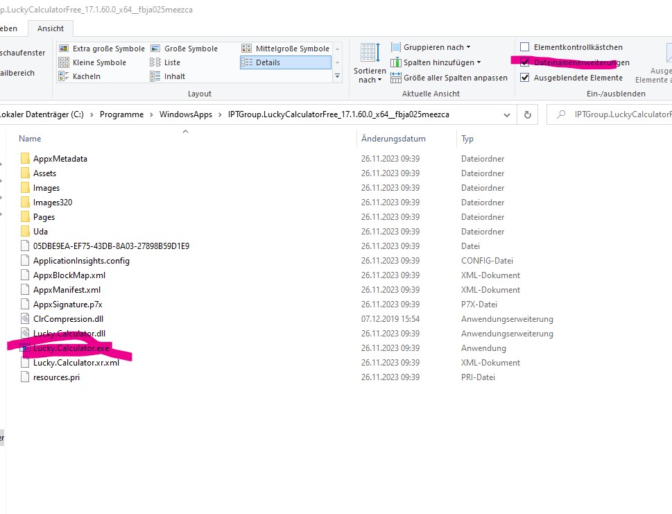

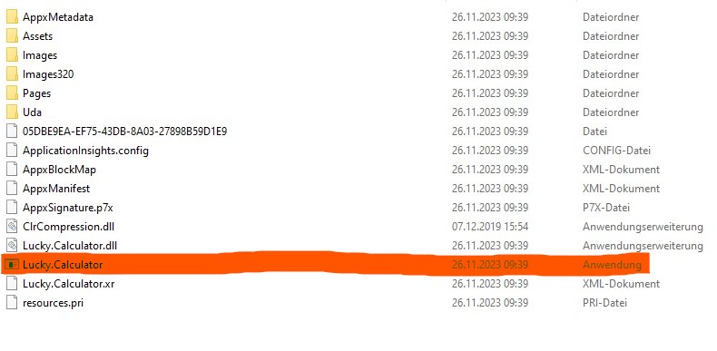

Doch (siehe Markierung)

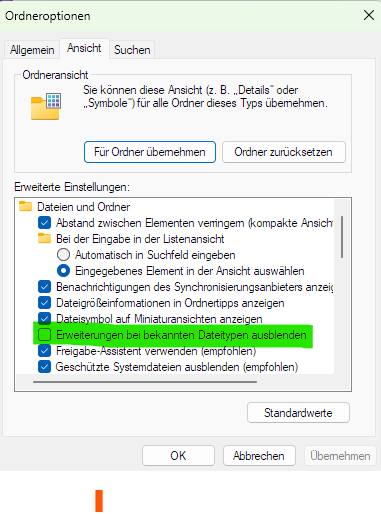

Du hast im Explorer die Dateierweiterungen aus.

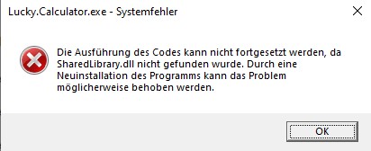

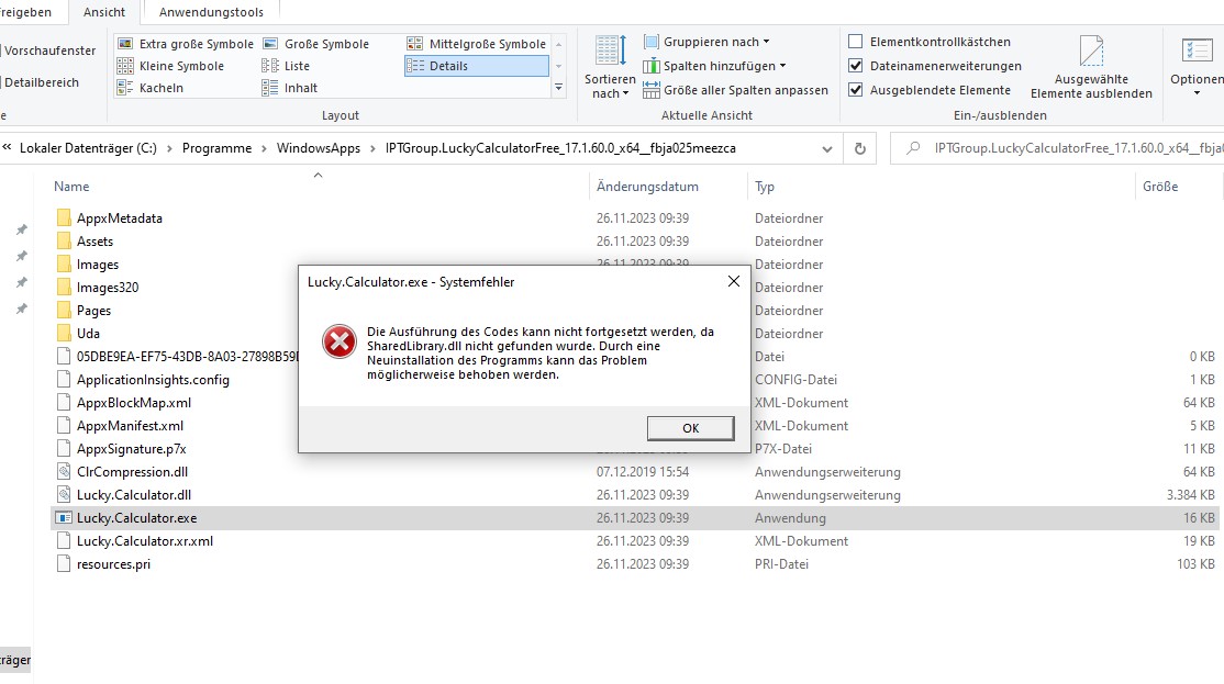

Habe das Häkchen bei Dateinamenerweiterung gesetzt und dann hat die Lucky.Calculator Anwendung sich auf LuckyCalculator.exe geändert, aber wenn ich drauf klicke kommt ein Systemfehler, also die App lässt sich nicht öffnen.. die Neu Installation habe ich schon ausprobiert. Hat nichts gebracht.
Hast du auch die Rechte für den Ordner korrekt übernommen? So eine Meldung kommt bei mir auch wenn ich ein andere Anwendung in C:\Program Files\WindowsApps\ öffnen will.
Habe es genauso gemacht.. Bei dir sehe ich aber ein Ordner bei mir sind es drei. Ich verstehe nicht, warum die das so kompliziet machen.. du kannst es ja gerne bei mir über Teamviewer einstellen oder anschauen.
