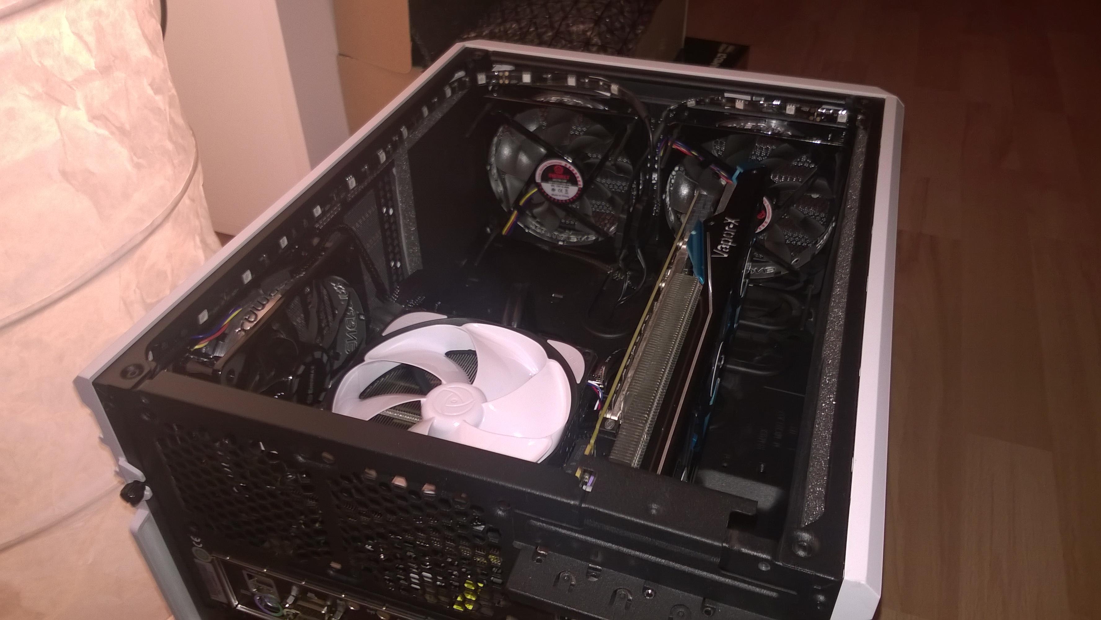

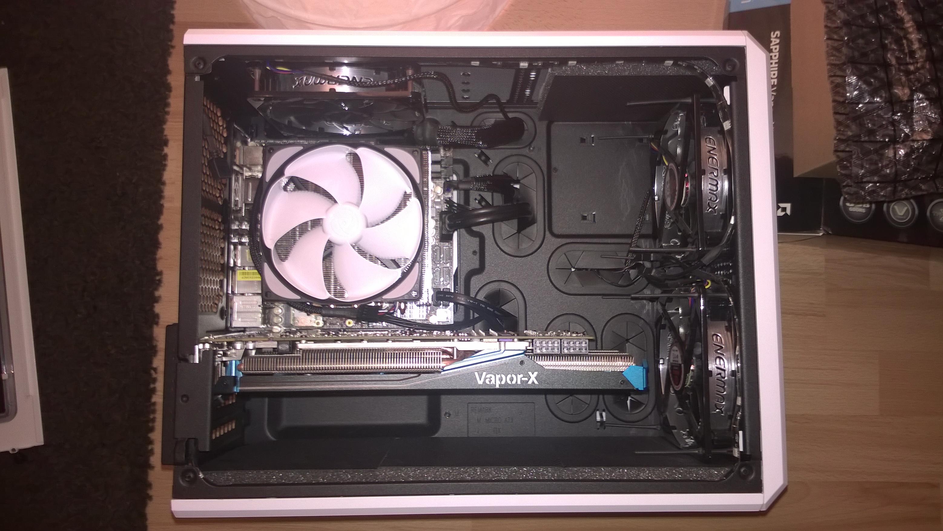

Also ich hab mal bei mir beim caribde air nachgemessen was die Höhe des Kühlkörpers angeht. Wären ca. 13cm vom mobo aus. Vielleicht noch ein wenig mehr.
Anbei nochmal ein paar Bilder von der einen Kammer.
In den nächste Tagen werd ich mich ein paar besser Bilder machen :)

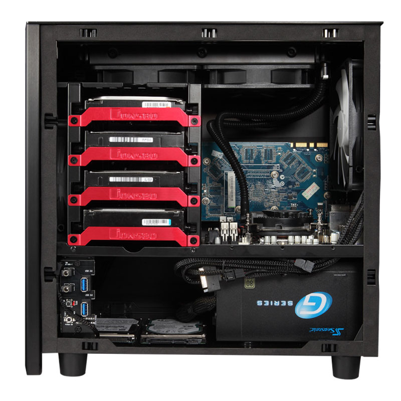

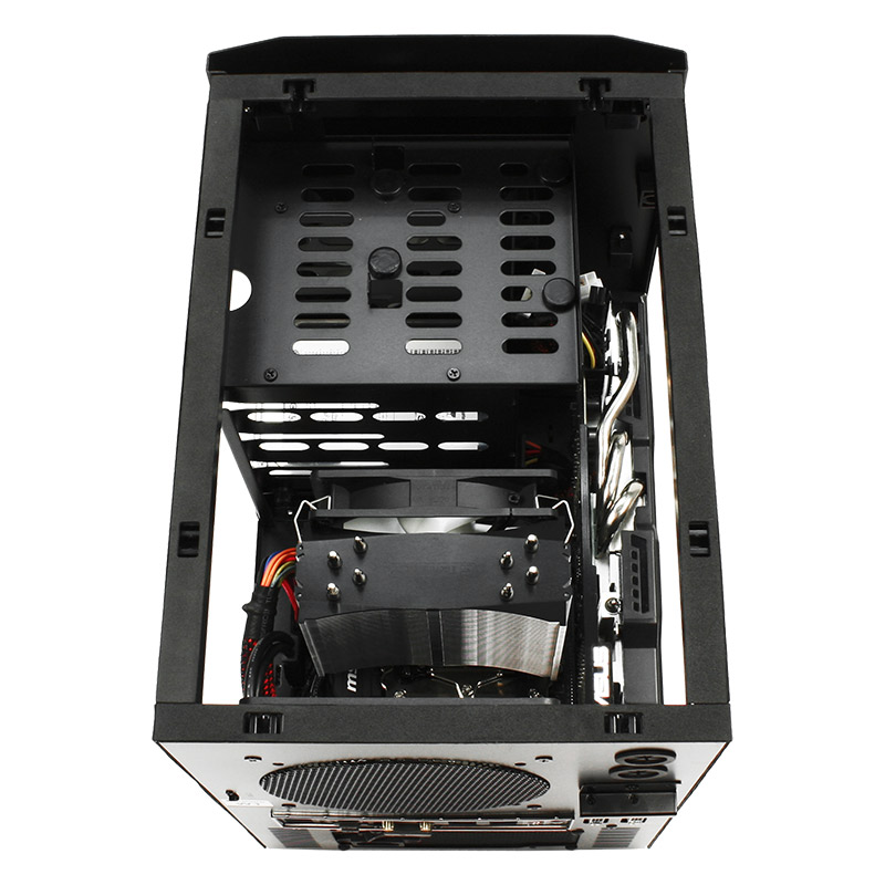

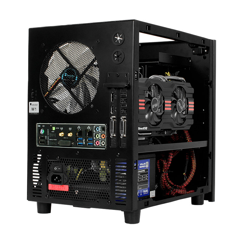

Hier sind ein paar Bilder, wie das Cooltek W1 bestückt aussieht:
Ist das schon zu eng aufeinander?
