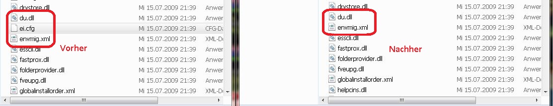

1. Welche Version hast Du jetzt exakt vorliegen? Du hast ja Enterprise 64 installiert. Wo kommt die her, damit man das nachstellen kann? Wer weiß, vielleicht lässt sich Dein ISO nicht umbasteln.
2. Per UltraISO gelöscht, okay. Sie darf auf dem Installationsmedium nicht mehr im Ordner sources vorhanden sein. Ich hänge dazu ein Bild an. Dadurch erhält man einen Auswahlbildschirm bei der Installation wie hier. Oder man belässt die ei.cfg und editiert sie wie im Link. Ist die ei.cfg wirklich gelöscht?

Das Löschen der "ei.cfg" bringt bei keiner Enterprise-Edition den Auswahlbildschirm, da hier immer nur die Enterprise-Version in der install.wim vorhanden ist.
Dabei spielt es keine Rolle, ob es sich um die EVAL-Version (90 Tage) handelt, oder um die Versionen für Technet- und MSDN-Kunden.
Gleiches gilt für die Volumen-Lizenz-Editionen der Professional Edition (aber das nur nebenbei).
Es bleibt also nur, sich einen "normalen" Datenträger/ISO zu besorgen, der die anderen Editionen enthält.
