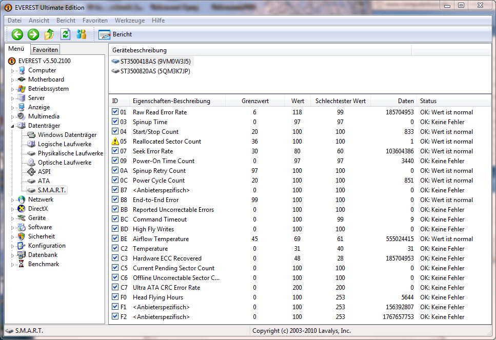

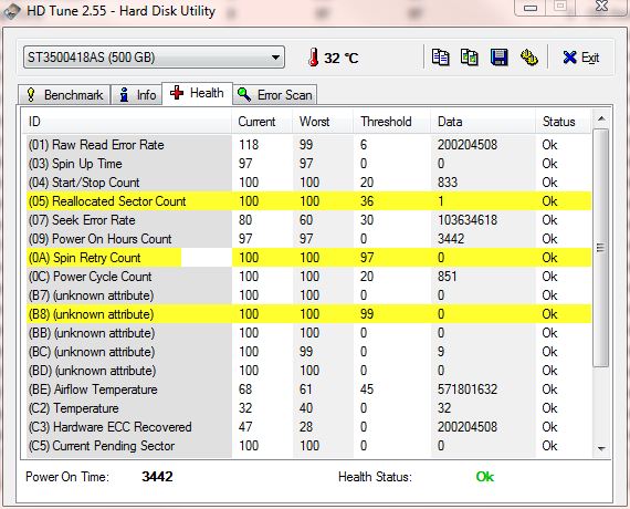

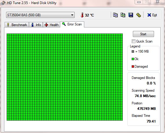

hab heute in Everest gesehen [EVEREST v5.50.2100\Datenträger\S.M.A.R.T.\...] (siehe Bilder\Dateien (*.txt)\Schluss), dass es bei meiner HDD Probleme mit "Reallocated Sector Count" gibt. Hab auch danach gegooglet und herausgefunden, dass das Ersatzsektoren sind, durch welche defekte Sektoren ersetzt werden. Hab mir dann auch "HD Tune 2.55" gedownloadet und dort unter "Health" geguckt (siehe Bilder\Dateien (*.txt)\Schluss), dort sind drei Werte gelb makiert, nämlich "(05) Reallocated Sector Count", "(0A) Spin Retry Count" und "(B8) (unknown attribut)". "Spin Retry Count" hab ich auch gegooglet und das bedeutet ja wie oft die Festplatte nicht beim ersten Versuch angelaufen ist. Zu "B8" konnte ich nichts rausfinden. Ein vollständiger "Error Scan" von HD Tune zeigte auch keine Fehler (siehe Bilder\Dateien (*.txt)\Schluss).
Ich konnte allerdings nirgends sehen, wie oft die Fehler nun vorkamen bzw. wie viele Sektoren ersetzt wurden. Wo sehe ich das?
Ich mach mir jetzt allerdings sorgen um meine Daten. Sind die Werte alarmierend?

Everest:
Code:
--------[ S.M.A.R.T. ]--------------------------------------------------------------------------------------------------
  [ ST3500418AS (9VM0W3J5) ]
    01  Raw Read Error Rate                  6    118  99    199663950  OK: Wert ist normal
    03  Spinup Time                          0    97   97            0  OK: Keine Fehler
    04  Start/Stop Count                     20   100  100         833  OK: Wert ist normal
    05  Reallocated Sector Count             36   100  100           1  OK: Wert ist normal
    07  Seek Error Rate                      30   80   60    103633147  OK: Wert ist normal
    09  Power-On Time Count                  0    97   97         3442  OK: Keine Fehler
    0A  Spinup Retry Count                   97   100  100           0  OK: Wert ist normal
    0C  Power Cycle Count                    20   100  100         851  OK: Wert ist normal
    B7  <Anbieterspezifisch>                 0    100  100           0  OK: Keine Fehler
    B8  End-to-End Error                     99   100  100           0  OK: Wert ist normal
    BB  Reported Uncorrectable Errors        0    100  100           0  OK: Keine Fehler
    BC  Command Timeout                      0    100  99            9  OK: Keine Fehler
    BD  High Fly Writes                      0    100  100           0  OK: Keine Fehler
    BE  Airflow Temperature                  45   67   61    571801633  OK: Wert ist normal
    C2  Temperature                          0    33   40           33  OK: Keine Fehler
    C3  Hardware ECC Recovered               0    47   28    199663950  OK: Keine Fehler
    C5  Current Pending Sector Count         0    100  100           0  OK: Keine Fehler
    C6  Offline Uncorrectable Sector Count   0    100  100           0  OK: Keine Fehler
    C7  Ultra ATA CRC Error Rate             0    200  200           0  OK: Keine Fehler
    F0  Head Flying Hours                    0    100  253        5646  OK: Keine Fehler
    F1  <Anbieterspezifisch>                 0    100  253   157553826  OK: Keine Fehler
    F2  <Anbieterspezifisch>                 0    100  253  2744232618  OK: Keine Fehler

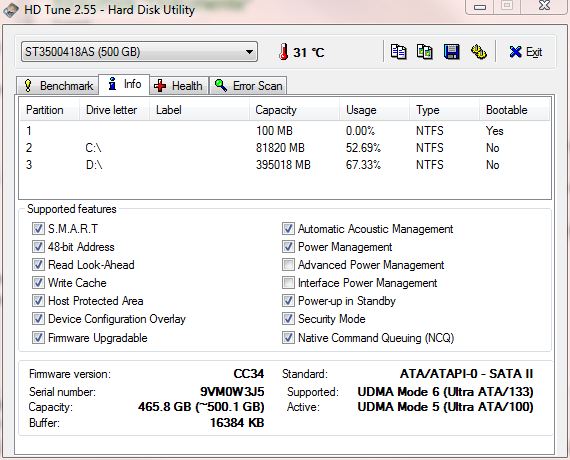

HDTuneInfo:
Code:
HD Tune: ST3500418AS Information
Firmware version : CC34
Serial number    :             9VM0W3J5
Capacity         : 465.8 GB (~500.1 GB)
Buffer size      : 16384 KB
Standard         : ATA/ATAPI-0 - SATA II
Supported mode   : UDMA Mode 6 (Ultra ATA/133)
Current mode     : UDMA Mode 5 (Ultra ATA/100)
S.M.A.R.T                    : yes
48-bit Address               : yes
Read Look-Ahead              : yes
Write Cache                  : yes
Host Protected Area          : yes
Device Configuration Overlay : yes
Automatic Acoustic Management: yes
Power Management             : yes
Advanced Power Management    : no
Power-up in Standby          : yes
Security Mode                : yes
Firmware Upgradable          : yes
Partition     : 1
Drive letter  :
Label         :
Capacity      : 100 MB
Usage         : 0.00%
Type          : NTFS
Bootable      : Yes
Partition     : 2
Drive letter  : C:\
Label         :
Capacity      : 81820 MB
Usage         : 52.69%
Type          : NTFS
Bootable      : No
Partition     : 3
Drive letter  : D:\
Label         :
Capacity      : 395018 MB
Usage         : 67.33%
Type          : NTFS
Bootable      : No
HDTuneHealth:
Code:
HD Tune: ST3500418AS Health
ID                               Current  Worst    ThresholdData         Status
(01) Raw Read Error Rate         118      99       6        200576504    Ok
(03) Spin Up Time                97       97       0        0            Ok
(04) Start/Stop Count            100      100      20       833          Ok
(05) Reallocated Sector Count    100      100      36       1            Ok
(07) Seek Error Rate             80       60       30       103635494    Ok
(09) Power On Hours Count        97       97       0        3442         Ok
(0A) Spin Retry Count            100      100      97       0            Ok
(0C) Power Cycle Count           100      100      20       851          Ok
(B7) (unknown attribute)         100      100      0        0            Ok
(B8) (unknown attribute)         100      100      99       0            Ok
(BB) (unknown attribute)         100      100      0        0            Ok
(BC) (unknown attribute)         100      99       0        9            Ok
(BD) (unknown attribute)         100      100      0        0            Ok
(BE) Airflow Temperature         69       61       45       571801631    Ok
(C2) Temperature                 31       40       0        31           Ok
(C3) Hardware ECC Recovered      47       28       0        200576504    Ok
(C5) Current Pending Sector      100      100      0        0            Ok
(C6) Offline Uncorrectable       100      100      0        0            Ok
(C7) Ultra DMA CRC Error Count   200      200      0        0            Ok
(F0) Head Flying Hours           100      253      0        5646         Ok
(F1) (unknown attribute)         100      253      0        157596633    Ok
(F2) (unknown attribute)         100      253      0        -1550644835  Ok
Power On Time         : 3442
Health Status         : Ok
HDTuneErrorScan:
Code:
HD Tune: ST3500418AS Error Scan
Scanned data   : 476749 MB
Damaged Blocks : 0.0 %
Elapsed Time   : 79:41

Solltest du und zwar immer. Unabhängig davon, ob die Festplatte bereits erste Anzeichen von Problemen zeigt. Festplatten können jederzeit unangemeldet ausfallen.
Deine Platte hat einen einzigen defekten Sektor ausgetauscht. Das ist noch nicht tragisch, sofern in kurzer Zeit keine weiteren dazu kommen.
Die beiden anderen gelb unterlegten Attribute sind Interpretationsfehler des Programms, da bisher keine diesbezüglichen Fehler protokolliert wurden.
Gedanken würde ich mir eher um das "Hardware ECC Recovered"-Attribut machen. Die Selbsteinschätzung der Festplatte zeigt, dass der aktuelle (47) und schlechteste Wert (28) schon ziemlich nahe am Grenzwert sind.
Sofern du dich noch nicht um Datensicherung gekümmert hast, solltest du langsam damit anfangen. Ansonsten wirst du es irgendwann auf die harte Tour lernen.
"Hardware ECC Recovered" ist ein Wert, der die Anzahl an korrigierten Bits beim Lesen angibt. Da meine Festplatte nun nur eine Platte hat und somit eine sehr hohe Datendichte kommt es öfters vor das sich die Magnetfelder der Bits überlappen, was dazu führt, das beim Lesen die Korrektur zwangsläufig anschlägt. Also sind hier hohe Werte nicht schlimm.
Gerade bei Wikipedia gefunden:
http://de.wikipedia.org/wiki/Self-M...d_Reporting_Technology#.C3.9Cbliche_Parameter
Also nur ein fehlerhafter Sektor. Woran sieht man das?
SB94 schrieb:
"Hardware ECC Recovered" idt ein Wert, der die Anzahl an korrigierten Bits beim Lesen angibt....
Das ist soweit richtig. Wichtig hierbei ist aber die Selbsteinschätzung der Platte, die durch die Indikatoren (von Wikipedia Skalenwerte genannt) Current, Worst und Threshold ausgedrückt werden. Wird der Threshold (Grenzwert) erreicht oder unterschritten, sieht sich die Festplatte selbst als defekt an. Es gibt bei den aktuellen Datendichten zwar permanent Lesefehler, die korrigiert werden können. Das muss aber alles im Lot bleiben. Der schlechteste Wert bei diesem Attribut ist 28 (von 100). Der Grenzwert liegt bei 0.
Der unter "Data" gelistete Wert von "Reallocated Sector Count" ist ein Zähler im Klartext. Dort steht eine 1, was bedeutet, dass bisher ein defekter Sektor durch einen Ersatzsektor ausgetauscht wurde.
