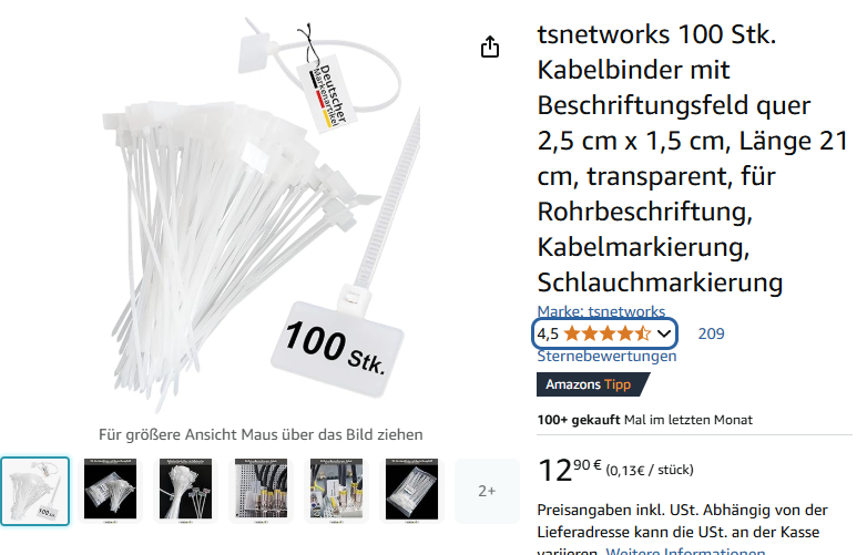

Habe Netzwerkkabel mit Papierstreifen und Tesafilm beschriftet. Leider lösen sich die Tesastreifen nach einiger Zeit ab (Radius der Kabel zu gering). Es gibt professionelle Beschriftungssysteme (z.B. Kabelbinder mit Schriftfeld). Diese sind mir aber zu teuer und diese gibt es nur in Packungsgrößen ab 100 Stück.
Es geht um meinen privaten EDV-Schrank (ca. 30 Kabel).
Wer kann helfen?
