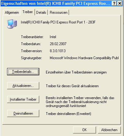

Hallo, kann mir jemand sagen wie man Chipsatztreiber installiert. Habe ein Asus P5K Deluxe. Habe mir von der Asus Seite die neuen Inf Treiber geholt. Kann auch den Setup Assi aufrufen, der dann wie gewohnt entpackt etc. Aber die eigentliche Install bleibt aus? Meldet dann fertig, aber es ist nichts passiert. Die alten sind noch drin. Was mache ich falsch?

Nichts. Intel-Inf-Update ist lediglich ein Container, der verschiedene Treiberversionen bereithält. Die Installationsroutine prüft vorab, ob für Deinen Chipsatz neue Treiber vorhanden sind. Wenn nicht, erfolgt keine Installation.

Daran kann es nur liegen, weil das Install Programm ja läuft, aber nichts installiert. Was mich nur wundert ist, das meine installierten Treiber endnummer 1011 haben und die neusten 1013? Oder muss man vorher die alten deinstallieren? Das kenne ich so bei Grafikkartentreiber, erst den alten weg, dann den neuen installieren. Bei Chipsatztreiber geht das doch garnicht oder?

Setup exe. habe ich ja ausgeführt, aber die Treiber sind die alten. Das wundert mich ja so! Ich denke jetzt eher, das die neuen Treiber für mein Board keine Änderungen enthalten und aus dem Grund keine neuen gesetzt werden? Alles sehr merkwürdig !

Das habe ich alles gemacht. Das Setup exe meldet ja auch zum Schluss alles bestens. Es erfolgt aber auch kein Neustart, somit wurde auch nichts installiert.

Dazu die *.zip Version nehmen und entpacken, dann sind alle *.infs einzeln auswählbar.

Achimer schrieb:
Setup exe. habe ich ja ausgeführt, aber die Treiber sind die alten. Das wundert mich ja so! Ich denke jetzt eher, das die neuen Treiber für mein Board keine Änderungen enthalten und aus dem Grund keine neuen gesetzt werden? Alles sehr merkwürdig !Achimer
Wie bereits ausgeführt, handelt es sich bei Intels-Inf-Treiber um einen Container. Dieser Container enthält Treiberpakete für mehrere verschiedene Chipsätze. Eine neue Container-Vers. bedeutet nun nicht automatisch, daß alle im Paket enthaltenen Treiber auf eine neue Version aktualisiert wurden - im Gegenteil: Die meisten Treiberpakete werden einfach unverändert und mit ihrer ursprünglichen Versionsnummer in die neue Container-Vers. übernommen.
