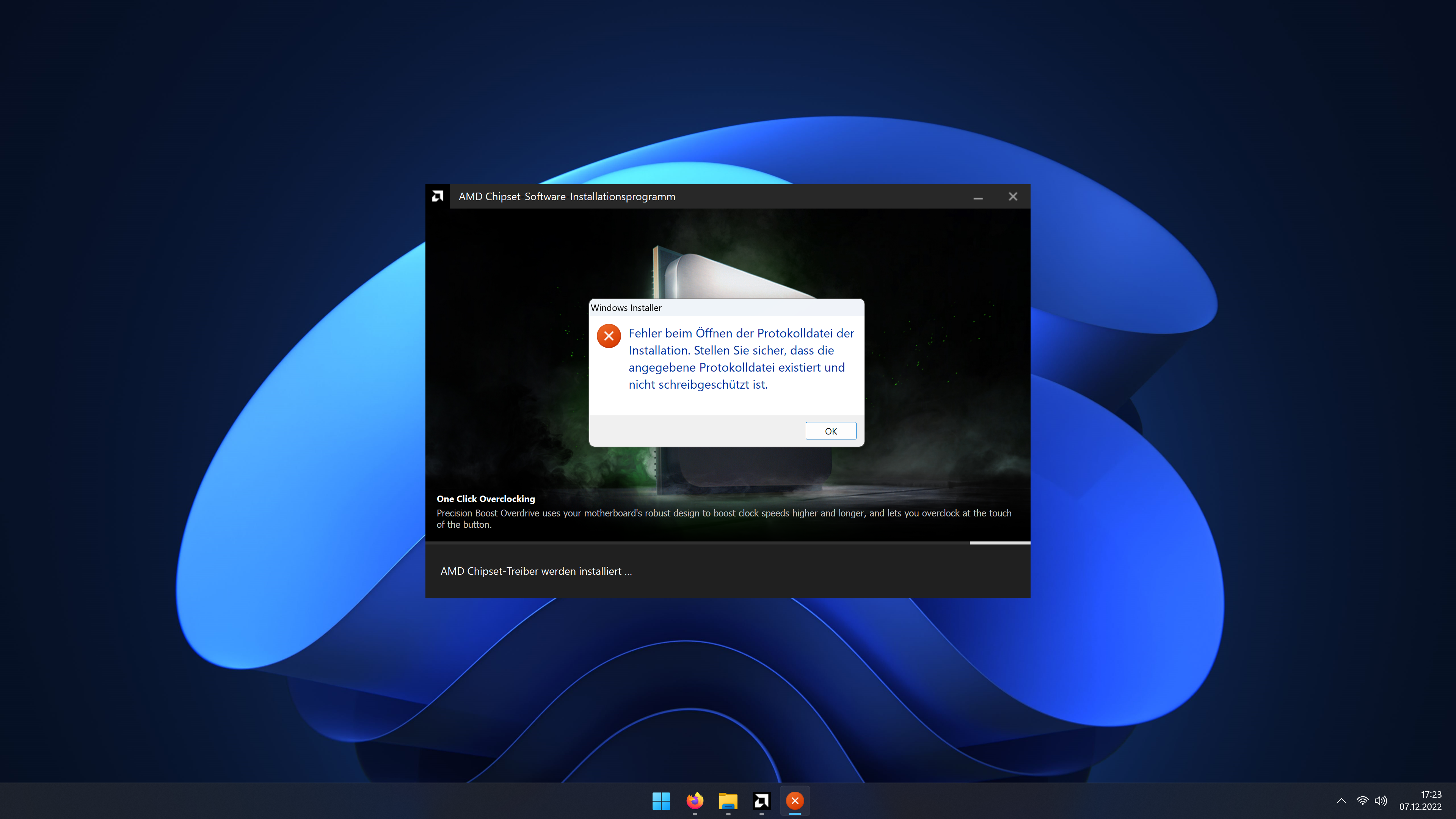

Erstmals überhaupt lässt sich der neueste AMD-Chipsatztreiber (v4.11.15.342) nicht ordnungsgemäß installieren.
Wenn ich die Installationsroutine als Administrator starte, erhalte ich immer die folgende Fehlermeldung:

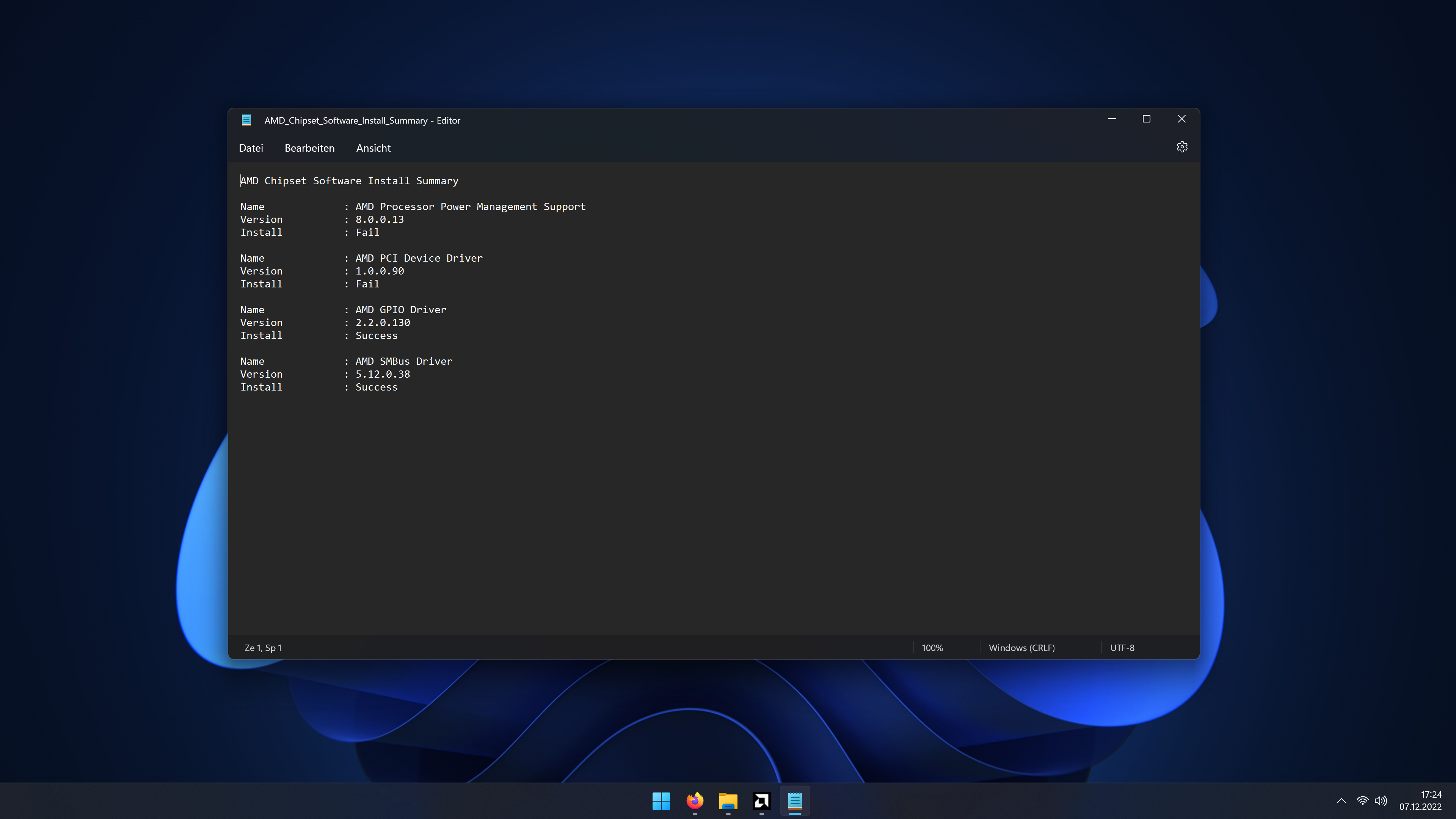

Auch das Protokoll sagt abschließend, dass zwei der vier Treiberkomponenten nicht installiert wurden:
Das Problem tritt auch auf, wenn ich den Chipsatztreiber vorher mit der Installationsroutine von AMD deinstalliere und einen Neustart mache.
  • Reguläre Installation als Admin, so wie ich sie immer durchführe: ohne Erfolg
  • Installation mit vorheriger Deinstallation der Vorgängergeneration: ohne Erfolg
  • Installation über den Abgesicherten Modus von Windows 11: ohne Erfolg
Egal wie ich vorgehe, ich bekomme immer die o.g. Fehlermeldung und anschließend die Bestätigung per Protokoll, dass nur 2 von 4 Treibern installiert wurden.
