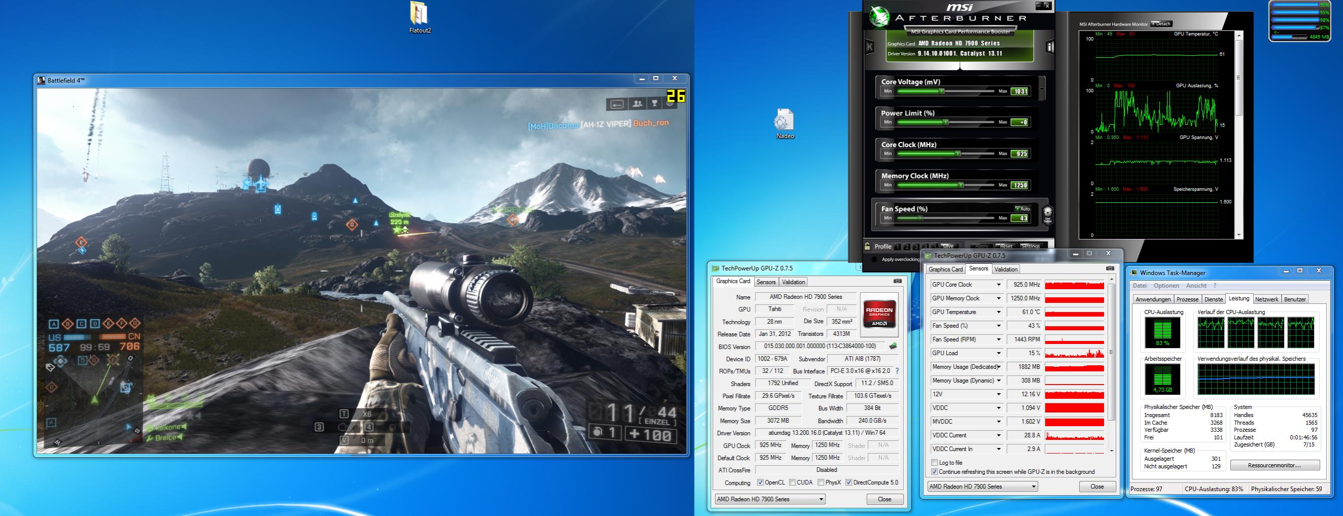

Hab die Karte nun schon 3 Tage und irgendwie bin ich etwas verwirrt. Kann die Spannung per Afterburner nicht einstellen geht immer bei Last auf 1,25 hoch.
Quelle HWluxx
Wäre ja etwas komisch wenn sie bei der Marke Powercolor die Spannung senken und bei VTX3D "normal" hoch lassen, meinst du nicht auch? :)

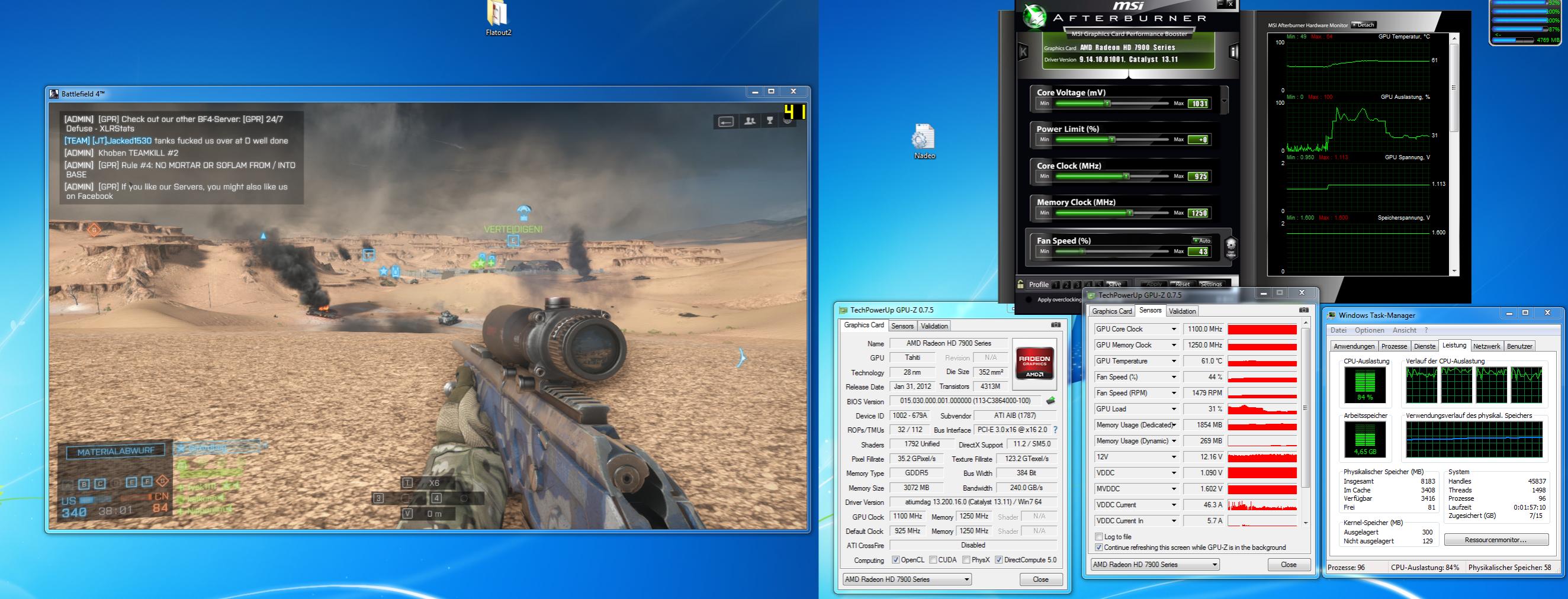

Die Spannung schwankt immer zwischen 850 und 925 MHz. Bei 850 MHz sind es 1,031V und bei 925MHz sind es 1,113V laut dem MSI Afterburner. Ich hab übers CCC alles auf Standard zurückgesetzt. BF4 lief bei 1080p und alles auf Ultra.
Ok bei einem 64er Server is meine CPU doch "etwas" überfordert :D
€dit: ich hab jetzt noch übers CCC den Tackt auf 1100MHz und das Powerlimit auf +20% angehoben und da bleibt er erstmal konstant auf den 1100MHz und 1,113V
Danke für den Screenshot :)
Da ich das ganze aber etwas mysteriös finde, dass ich von keiner anderen gelesen habe und sich auch nichts rumgesprochen hat, besteht da auch die Möglichkeit, dass du einen Rückläufer mit Mod-BIOS bekommen hast!?
Gibt ja genug die die Karten auf Herz und Nieren testen, rumprobieren etc. und sie am Ende doch wieder zurückgeben, weil das erhoffte Ergebnis nicht erreicht wurde.

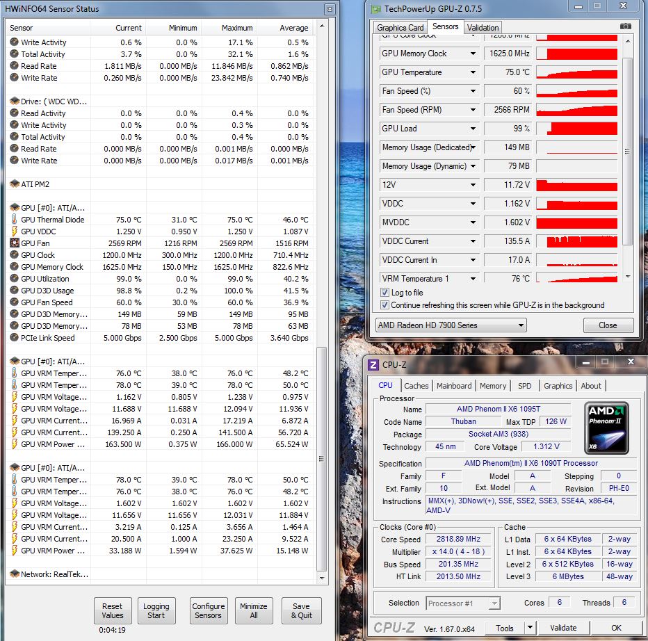

ich weiß nicht was ich falsch mache. Wenn ich in AfterBurner nichts an der Spannung einstelle. Liegen laut GPU Z um die 1,2xx an.
Stell ich nun in AfterBurner 1,1xx ein passiert gar nichts. Wenn ich 1,300 einstelle liegt laut GPU Z nur noch 1,16x an.
Meine 12V Leitung liefert dann auch nur 11,7V:freak:
Ich bekomme die 1200 Chip Takt in MWO nicht stabil zum laufen:(
Kann es sein dass, das Netzteil nun wirklich an seine Grenzen stoßt?
Mein Ram läuft auch mit 1650 dann steigt aber die Temp vom Ram auf 80-90Grad.
(Zur Zeit habe ich es auf 1600@70-80Grad)
Bringt es überhaupt etwas wenn ich denn Ram hoch Takte und ich aber "nur" PCI X16@2.0 habe.
mein VRAM läuft nicht mal um 50MHz höher, also er packt nicht mal die 1300MHz xD mit dem erhöhen der Spannung hab ich es noch nicht versucht.
Meine 12V Leitung liefert dann auch nur 11,7V:freak: (laut hwinfo aber 11,97)
Nachtrag:
Der Speicher läuft mit 1750 Temp bis 80Grad.
Nach dem Nachtrag: Nach 2 Stunden spielen mit 1180/1750 Grauer Bildschirm mit streifen. PC musste neu gestartet werden. Bin auf 1180/1650 zurück und schaue ob es nochmal passiert.
Aber mit dem Chiptakt hab ich einige Probleme. Hab extra den Prozessor auf 2,8Ghz@1,300V eingestellt.
