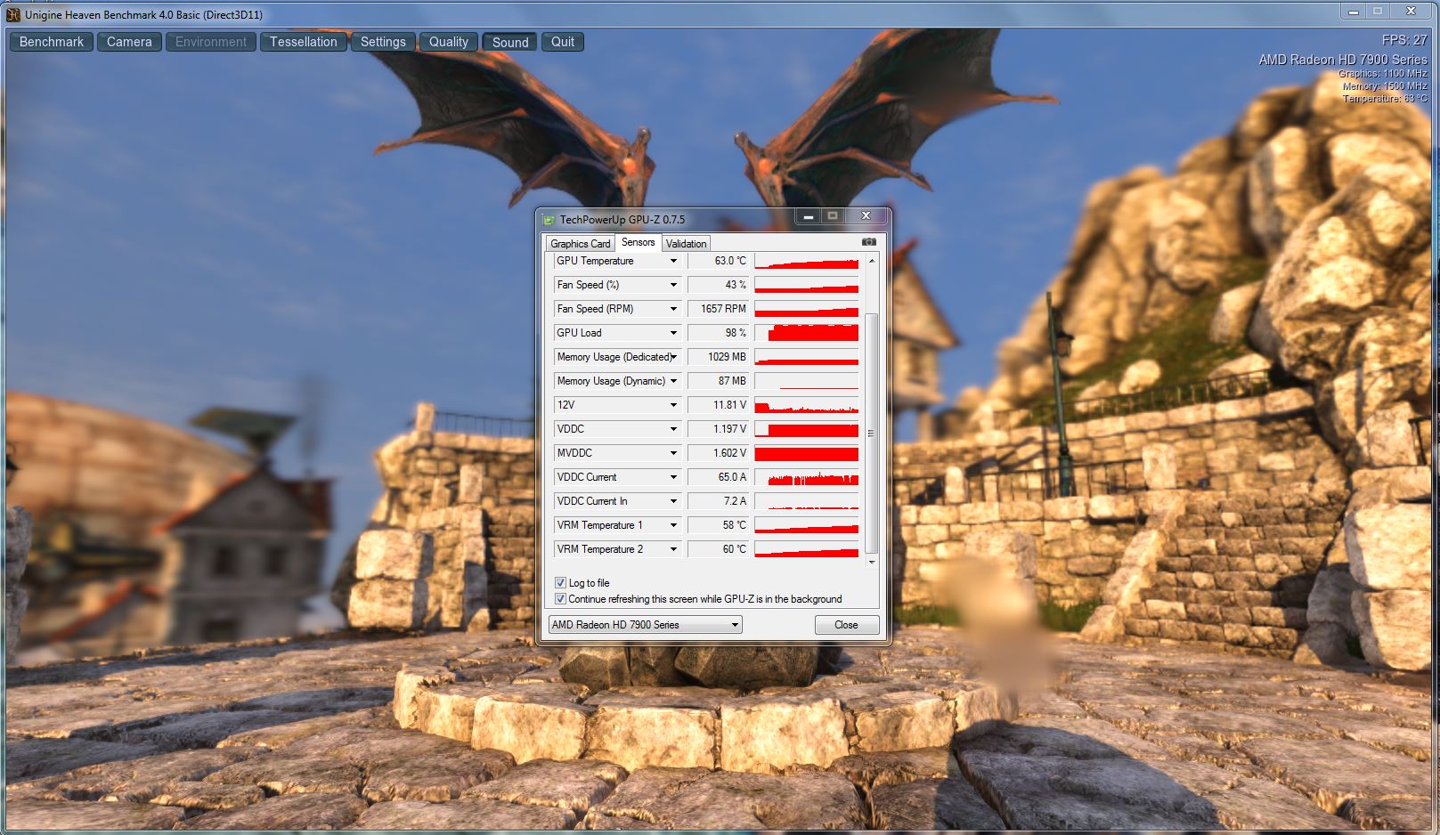

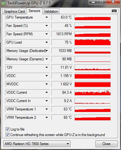

Hab mal auch 2 Screenshots angehängt.
Ich hab nur über den CCC übertaktet sonst nichts dran gemacht (Spannung etc.)

Um die Temperatur der Grafikkarte würde ich mir bei den (Traum-)Werten absolut keine Gedanken machen.
Mich würde eher beunruhigen, warum die 12V Leitung des Netzteils nur 11.81 V liefert, was auf eine (zu) geringe Dimensionierung des Netzteils hindeuten kann!
Welches Netzteil verwendest du?
Liste auch mal deine ganze restliche Hardware auf!
