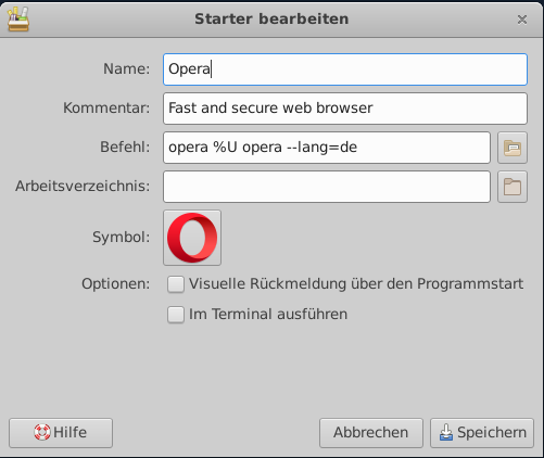

Hallo zusammen!
JA JA JA 😀, Opera ist jetzt auf deutsch.
Die Lösung hier war und ist einen Starter anzulegen und diesen dann zu bearbeiten.
Der grundsätzliche Startbefehl für Opera lautet "opera %U" (ohne die " Zeichen). Der Befehl wurde ergänzt zu "opera %U opera --lang=de" (wieder ohne die " Zeichen).
Zuvor hatte ich noch die deutschen Sprachpakete durch Installation vervollständigt oder ergänzt. Das hat aber scheinbar nicht geholfen.
Vielen Dank an Euch alle!
Gruß Andi

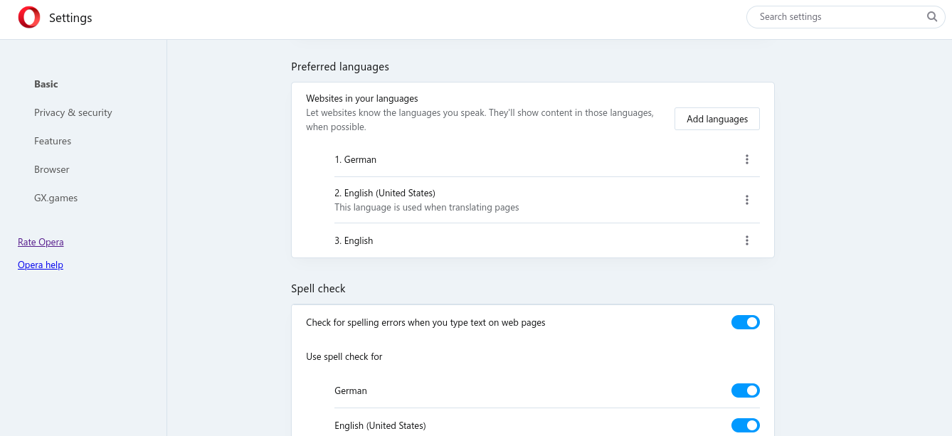

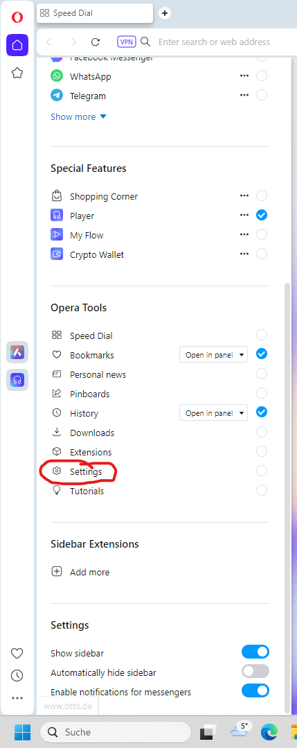

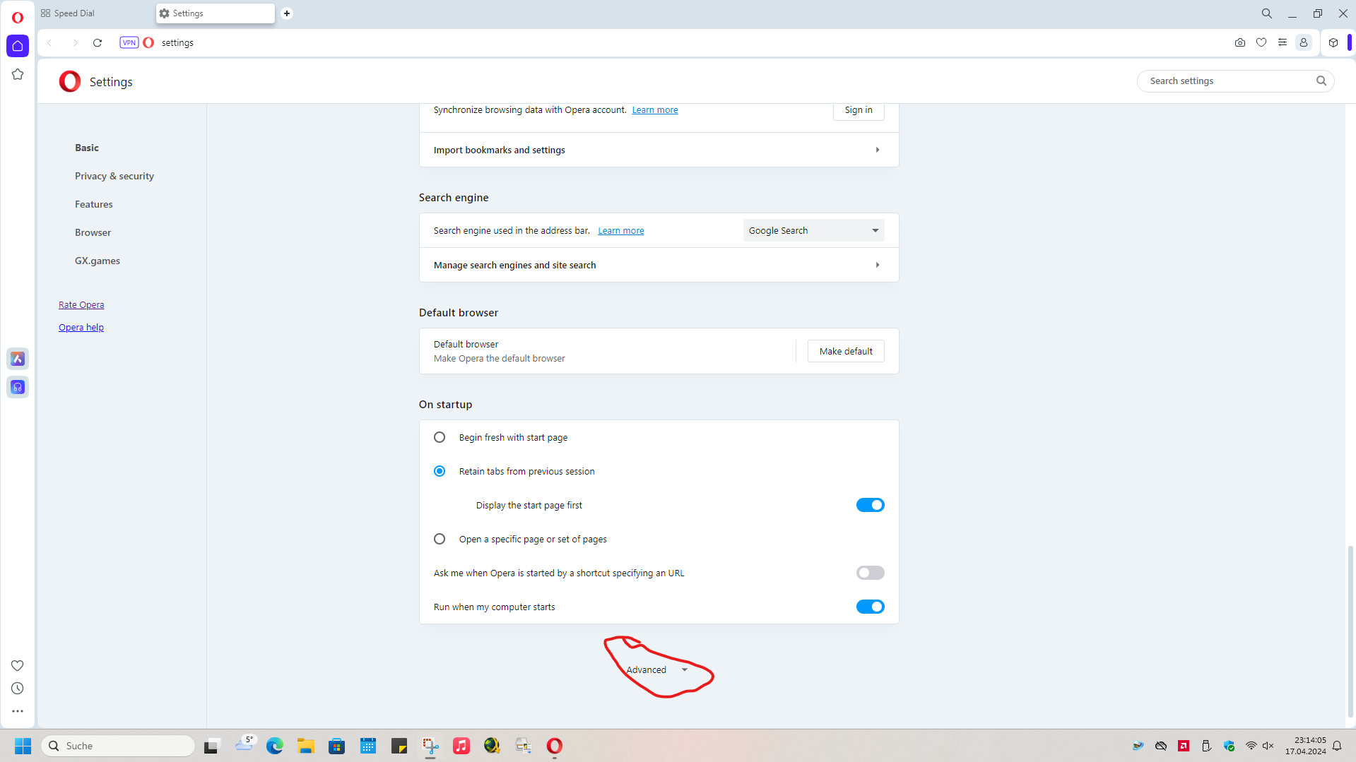

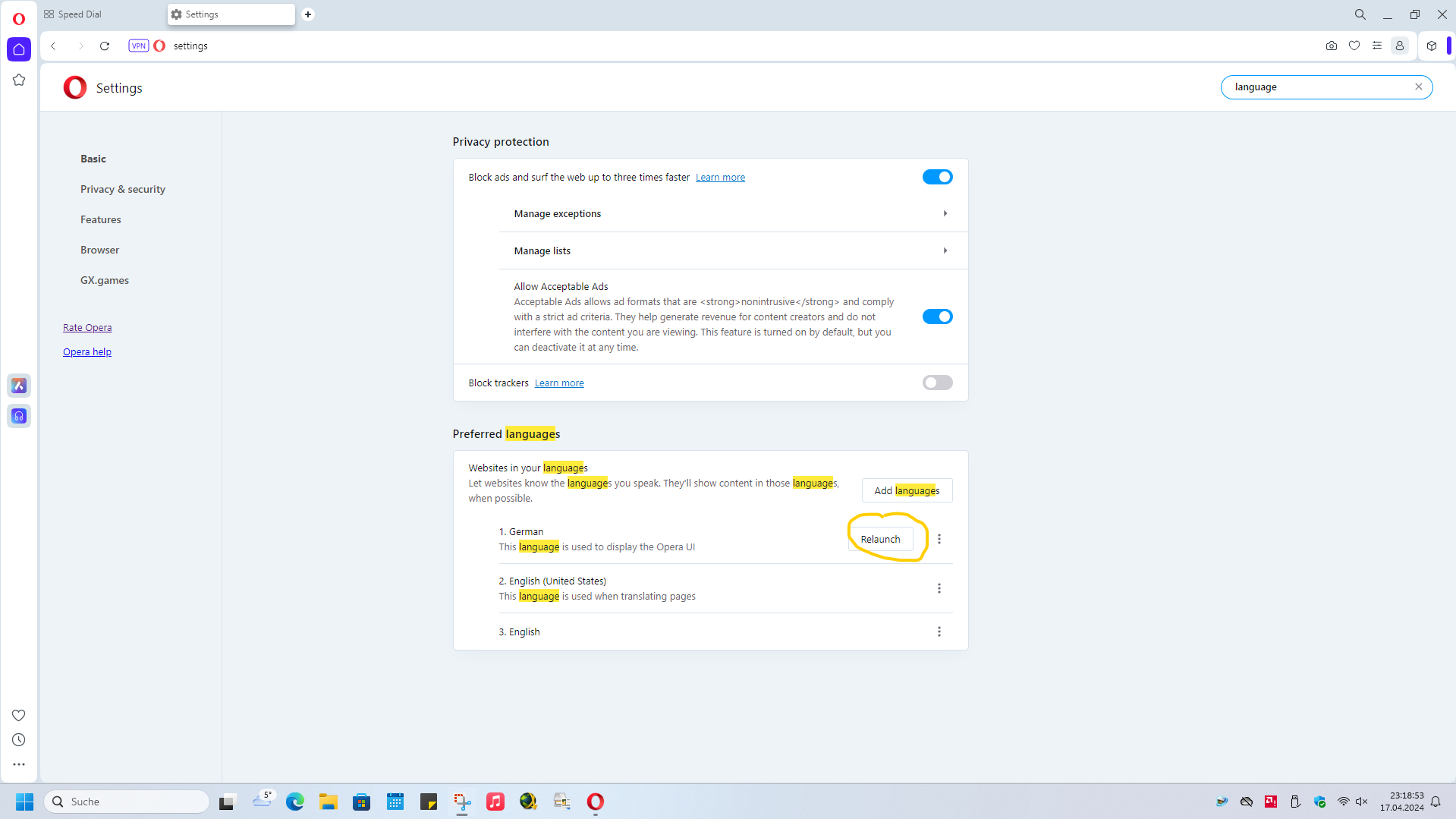

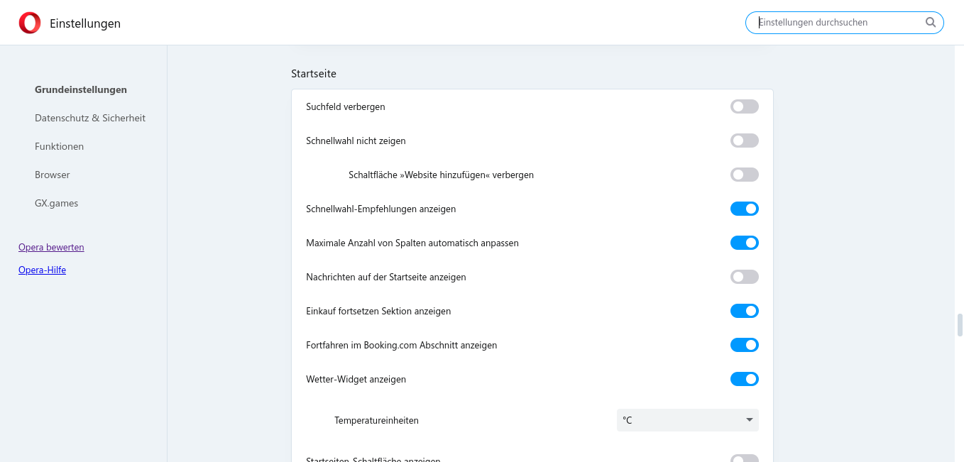

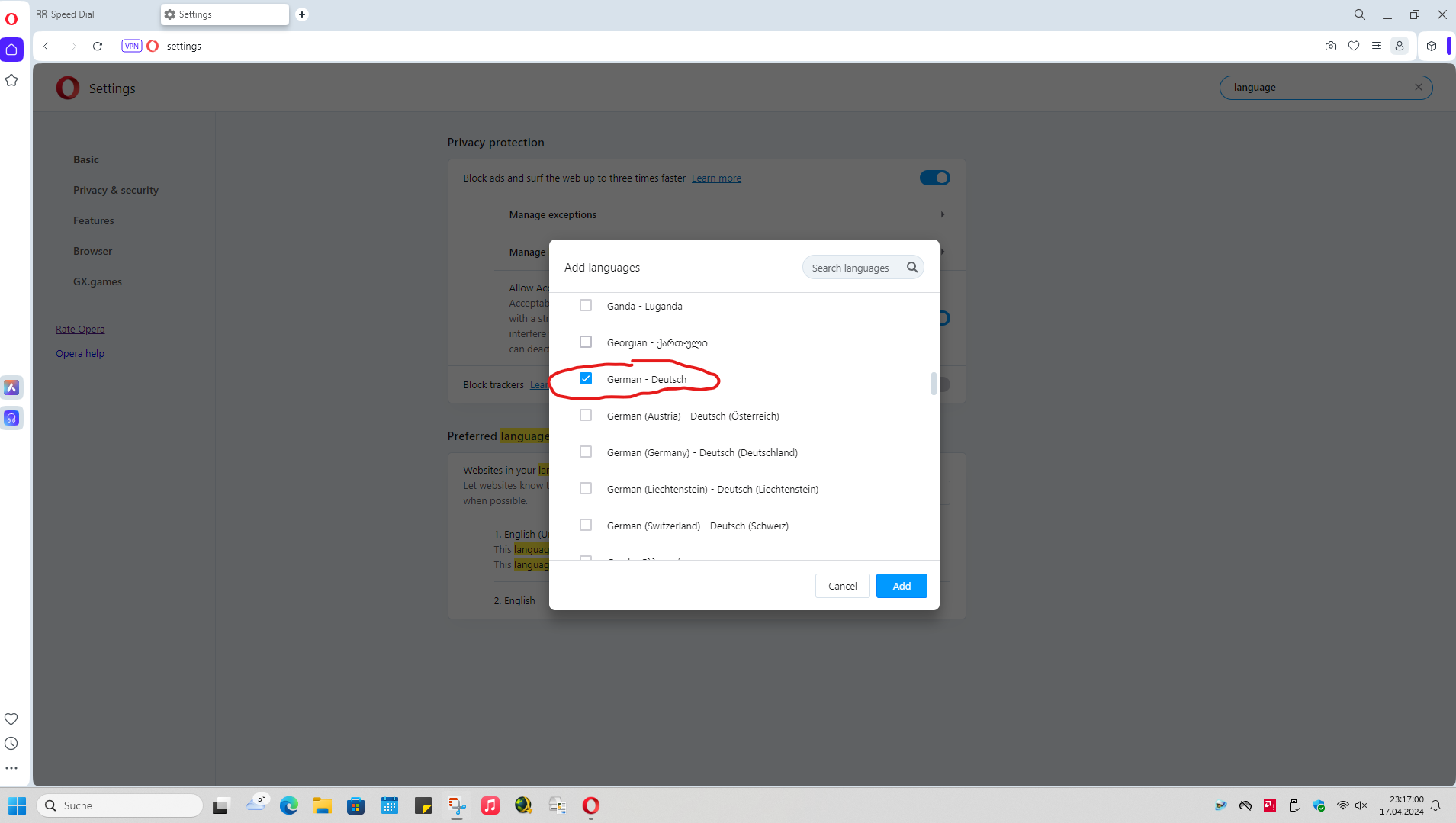

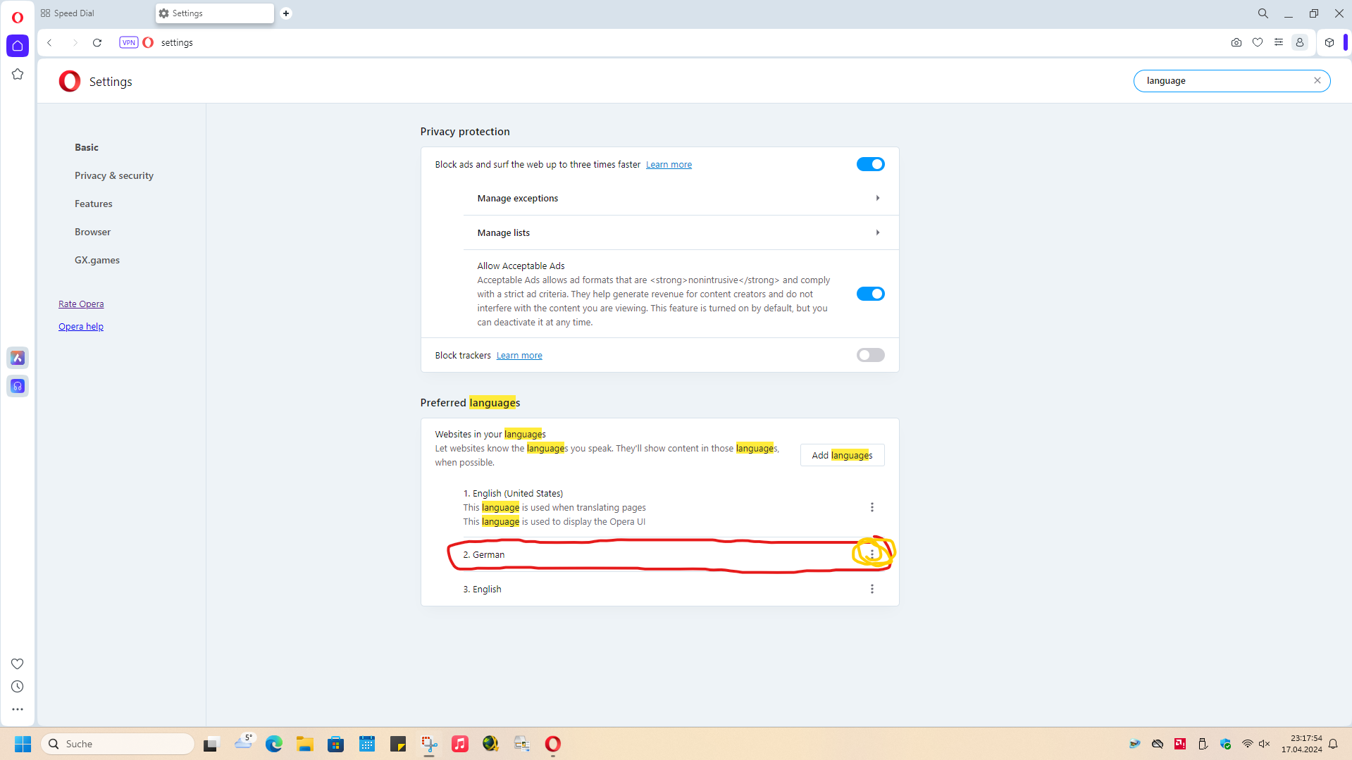

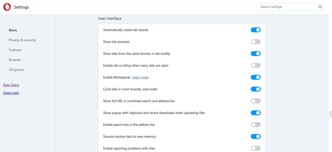

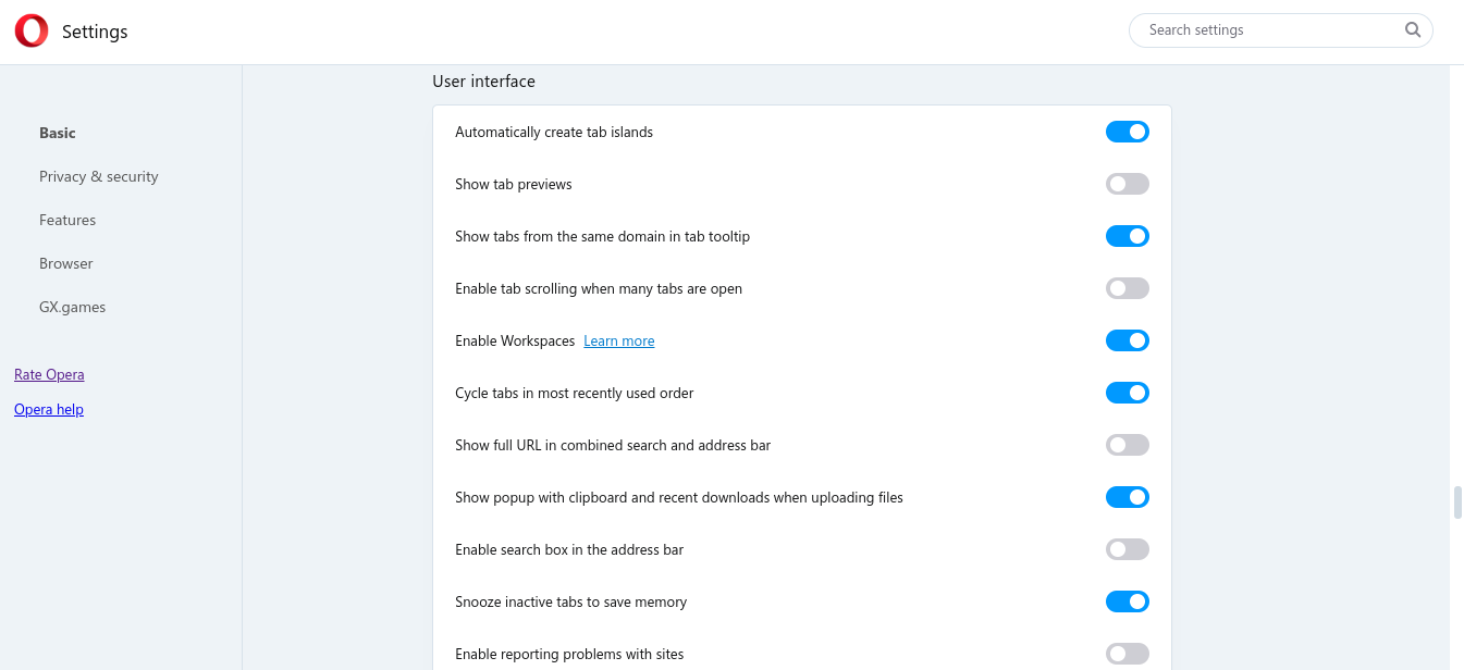

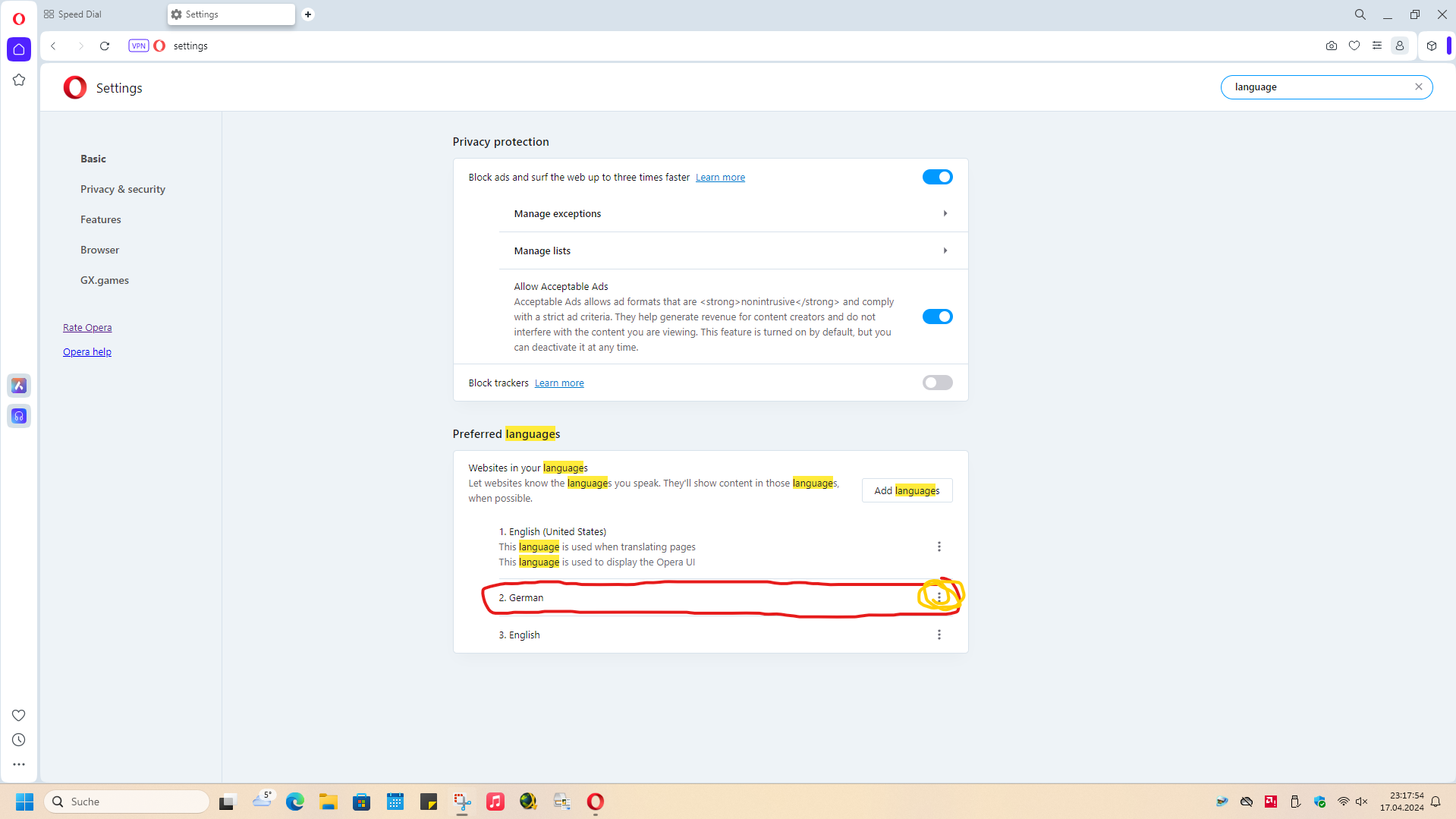

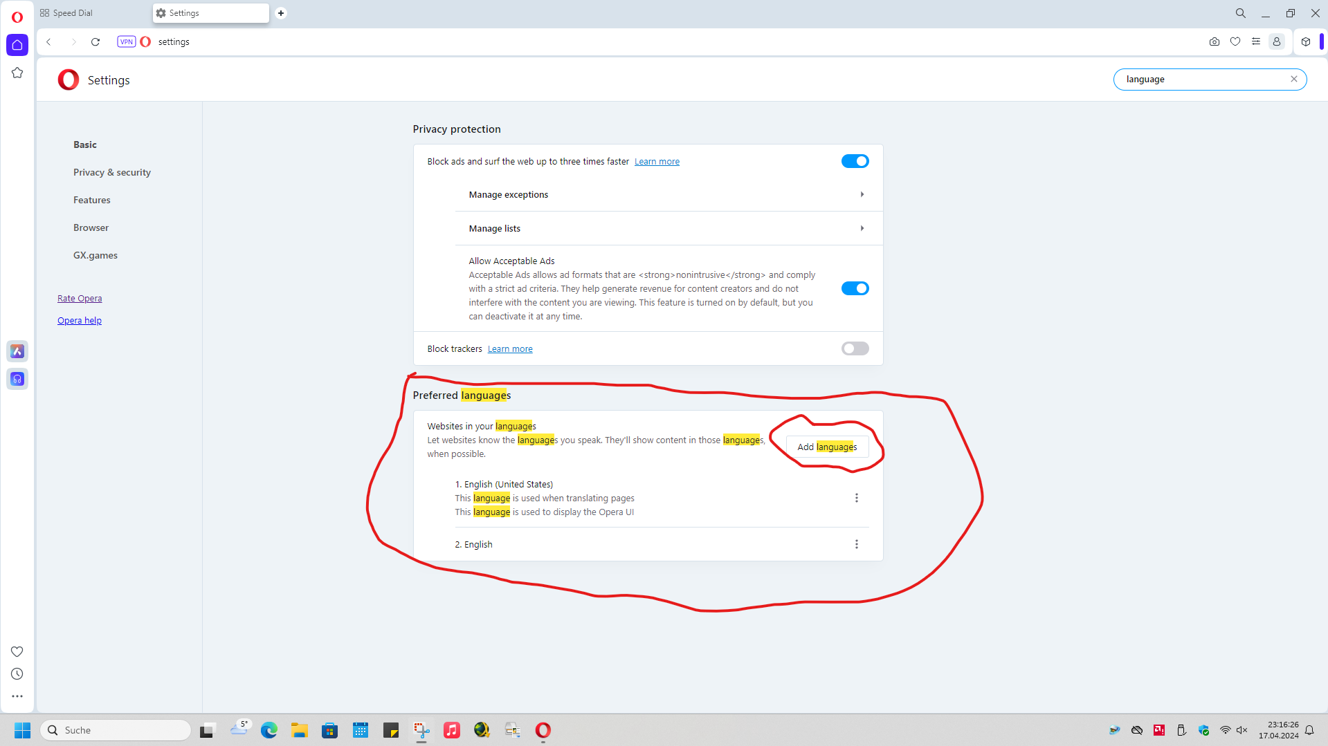

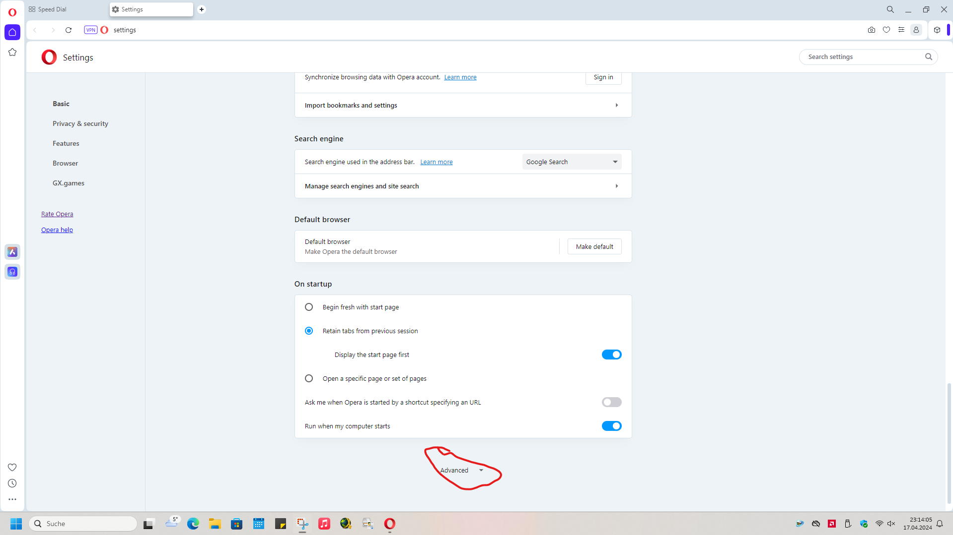

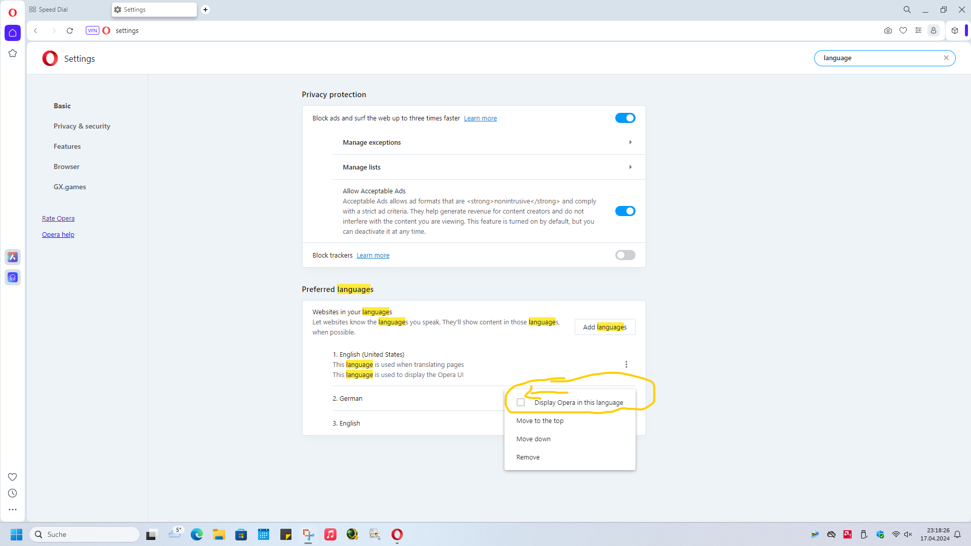

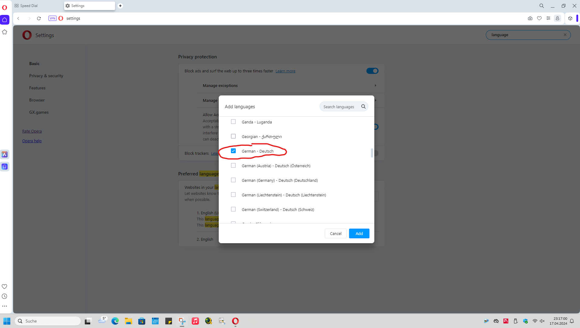

So, hab's gefunden. Anbei mal einige Bilder wie es funktioniert.
