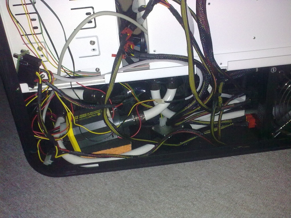

Joa eng werden tut es unten, aber passt eigentlich auch mit ner AS drin:
(nicht aufgeräumt, ich weiß ... aber sieht man ja eh nicht :lol:)
Aber Top Case hast du dir ausgesucht :freaky:
