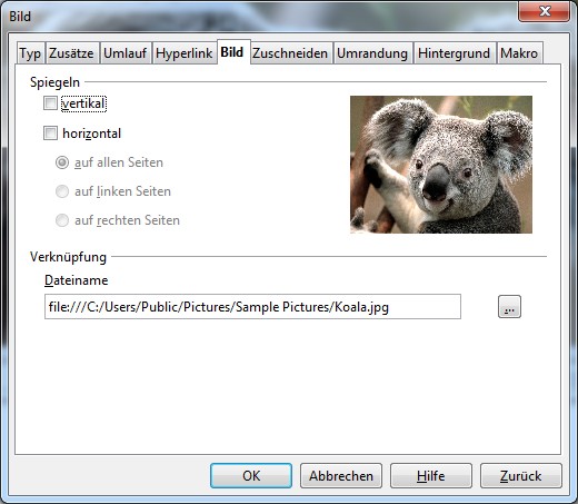

Tja, ich hab jetzt nur OpenOffice hier - da finde ichs ganz einfach unter RMT\Bild\Reiter: Bild --> Dort steht unten der Pfad (siehe Anhang). K.A. wo es jetzt unter Outlook 2003 ist.
