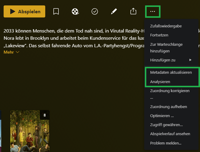

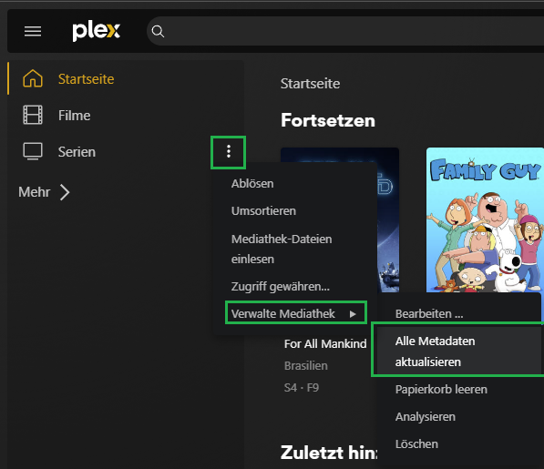

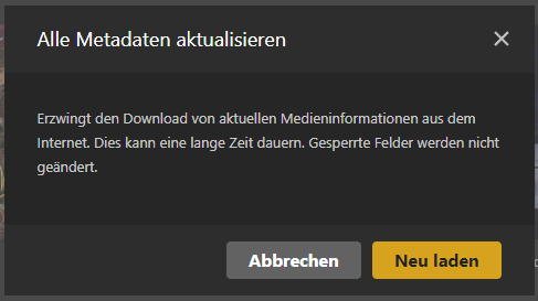

Hmm, kommt kein weiterer Hinweis wenn du auf "Alle Metdatenaktualisieren" klickst?
So siehts bei mir aus (jeweils bei Filme und Serien):
Ich denke, an sich kommen drei Optionen in Frage:
  • Alle Metadaten aktualisieren (vorwiegend wohl Fanarts, Kurzbeschreibung, Cover, Schauspieler-Bildchen, etc.)
  • Analysieren (Dateianalyse wie Codec & Bitraten oder sind Untertitel dabei. MediaInfo-Scan quasi)
  • Mediathek-Dateien einlesen (Veränderungen á la gelöschte oder neue Dateien)
Versuchs daher mal über "Analysieren". Da gibts scheinbar keine "Aktivitätsanzeige". Nur in den Benachrichtigungen (Einstellungen > Status > Banchrichtigungen) sieht man die Aktivität bzw. das was passiert.
Weiter wüsste ich dann aber auch nicht. Wenn ich eine Datei ersetze oder oder inhaltlich anpasse (Untertitel, Audiospur, etc.), mache ich nur eine Analyse der jeweiligen "Datei" bzw. nur bei dem Mediaeintrag.
Bsp.: Ich habe was an einem Film oder Serien-Staffel, also der einzelnen (MKV-)Datei, geändert, dann gehe ich in Plex auf die Seite des Films oder der Serienstaffel und mache eine Analyse über die drei Optionspünktchen.
Plex macht das auch irgendwann automatisch, aber sollte Plex da zu langsam sein und nicht erkannt haben, das Audio, Untertitel etc. sich verändert haben, gibts einen Abspielfehler. Da hilft dann wie gesagt eine "Analyse".
Ich habe leider keine Musik in Plex, daher nur die Bezüge zu Filme und Serien. Ich hoffe es hilft irgendwie.
