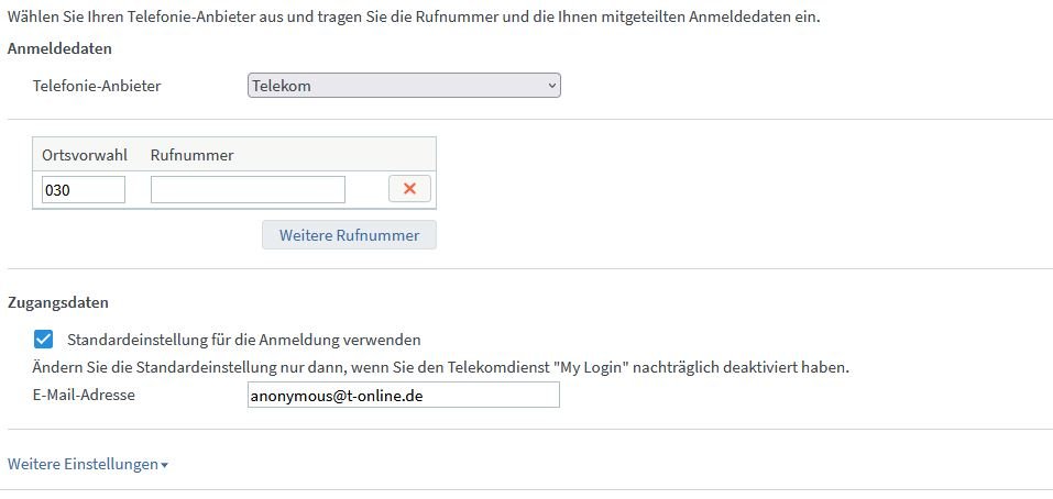

Hast du bei der 7560 keinen Eintrag für die Telekom als Telefonanbieter? Bei der 1&1 7590 ist der vorhanden, dort einfach die Felder mit Ortsvorwahl und Nummer befüllen, Standardanmeldedaten anonymous@t-online.de verwenden, fertig.

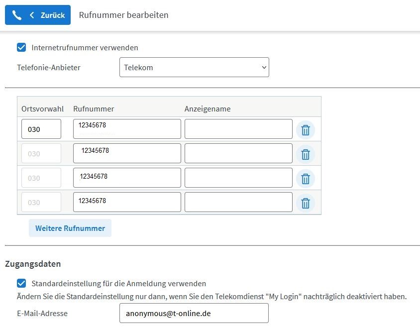

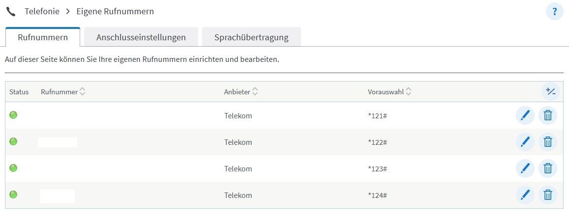

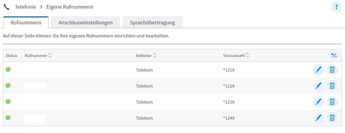

und Frage @CED999 wie sieht bei dir in der FritzBox, die erste Übersicht aus wenn auf Telefonie -> Eigene Rufnummern gehst ?
Bei mir schaut des da wie folgt aus:
Der vorherige Screenshot zeigt des wie es ausschaut wenn ich bei mir beim ersten Eintrag in den Bearbeitungsmodus wechsle.
Gruß
Sascha
Erstmals war die Auswahl nur 1und1 oder "Anderer Anbieter". Nachdem ich aber die alten Einträge für die 3 Rufnummern gelöscht habe und diese neu angelegt habe konnte ich aber Telekom auswählen.

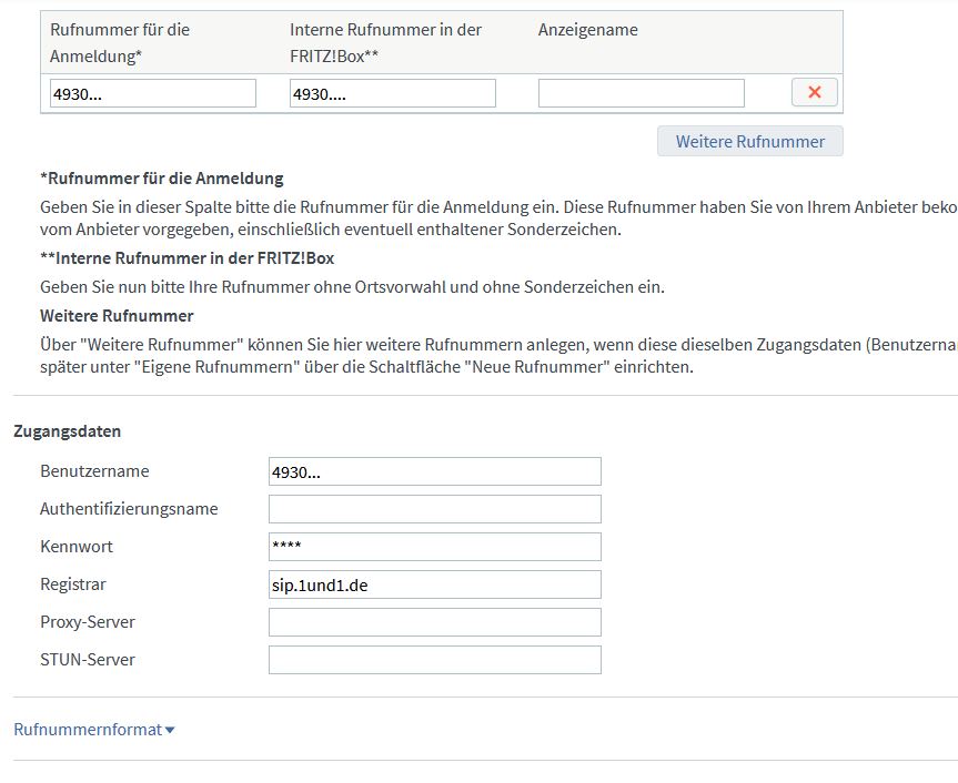

Ich habe dann laut dieser Seite:
https://www.telekom.de/hilfe/intern...e/einstellungen-telefoniecenter/voice-over-ip
die 3 Felder:
Benutzer: Rufnummer im Format +493....
Authentifizierungsname: anonymous@t-online.de
Passwort: kein Passwort
Registrar: tel.t-online.de
Damit verlief die Prüfung in der Fritzbox erfolgreich...
Nur wenn ich Anrufe kommt am Handy (von dem aus ich Anrufe): "Server Error"
Sollte ich mehrere Felder ausfüllen? STUN-Server vielleicht noch?

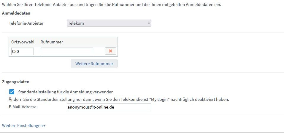

Das erscheint mir nicht richtig. Kriegst du nicht die Maske aus dem Screenshot hier im Thread? Da werden Vorwahl und Nummer getrennt voneinander ohne +49 eingetragen. Ich kenne es nur so ubd das funktioniert bei normalen und 1&1-Fritz!Boxen gleichermaßen.

Ich bin nicht bei der Telekom,
aber in meiner Fritzbox sind die Rufnummern ohne Orts- und Ländervorwahl eingetragen, also nur die reine Rufnummer.
Unter Telefonie->Eigene Rufnummern->Anschlusseinstellungen sind entsprechend
Landesvorwahl 00 49
Ortsvorwahl 0 1234
eingestellt.

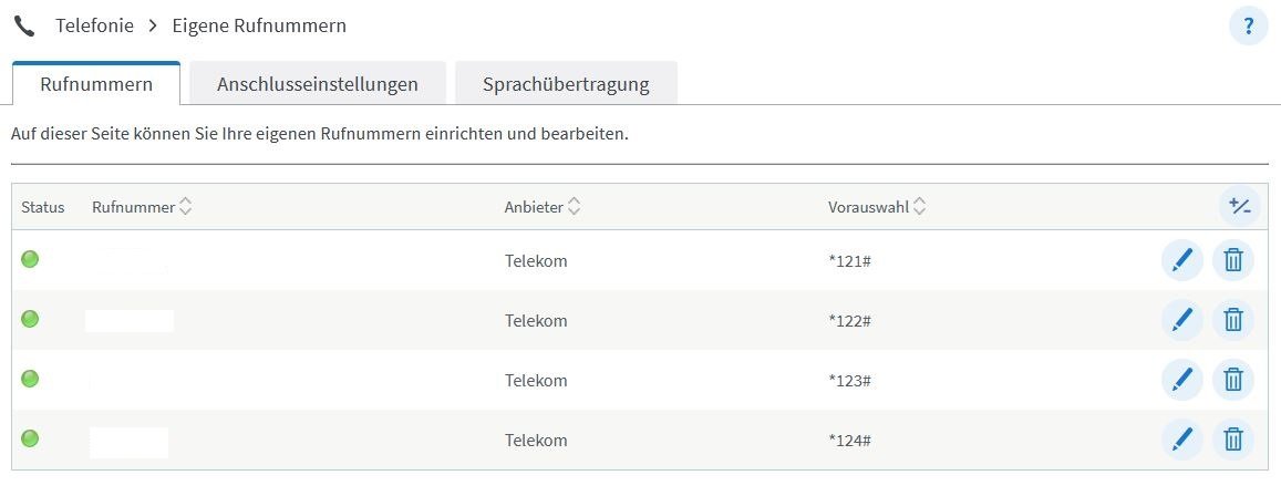

Also ich habe nochmals alle Nummern gelöscht und mit "neue Rufnummer"
Die Strecke ist dann folgendermaßen:
stimmt also, die Rufnummer wird über Ortsvorwahl und Rufnummer eingegeben. Rufnummer steht bei mir korrekt drinenen also so was 55339813

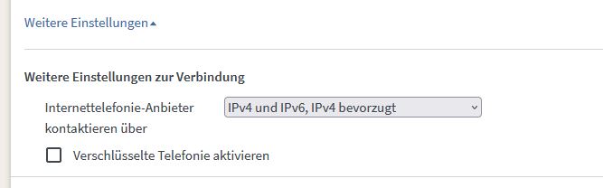

"weitere Einstellungen" sind auf default belassen worden:
Ist die Fritzbox 7560 zu alt und IPv4 das Problem? weiß nicht mehr was ich vorher eingetragen war.

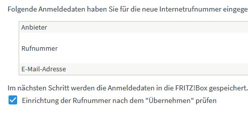

Rufnummer rechts sind korrrekt eingetragen
die Prüfung nach dem übernehmen läuft erfolgreich.
Rufnummern in der Übersicht werden mit "Grünem Punkt" also gut angezeigt.

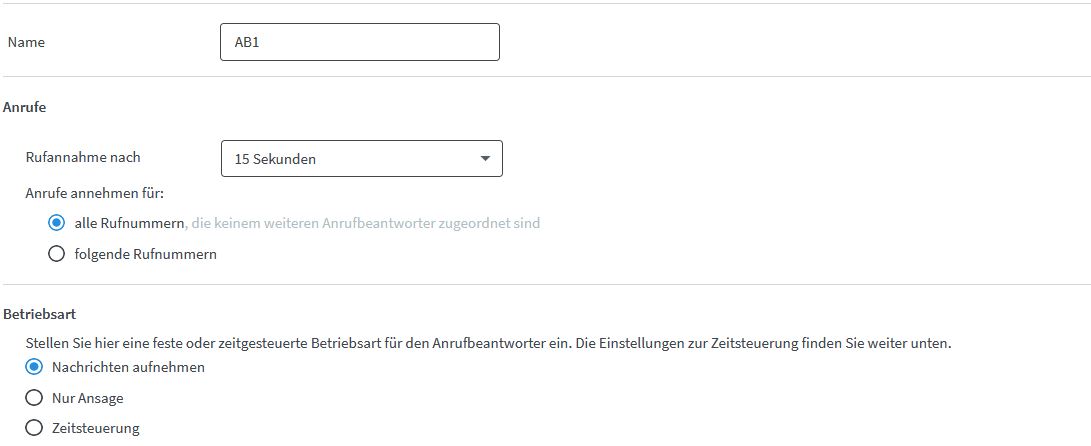

Nur wenn ich Anrufe auf einer der Nummern kommt entweder im Handy "Server Error" oder der Anruf bricht nach 1 Sekunde ab. Aber es müsste ja 15 Sekunden klingeln und dann sollte der AB rangehen (wie bisher):

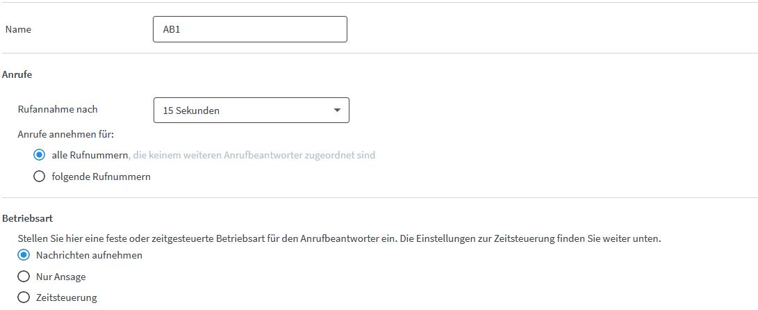

AB Einstellungen:
(aber da kommen wir ja gar nicht hin weil dazu müsste der Anruf ja erstmal 15 Sekunden klingeln)

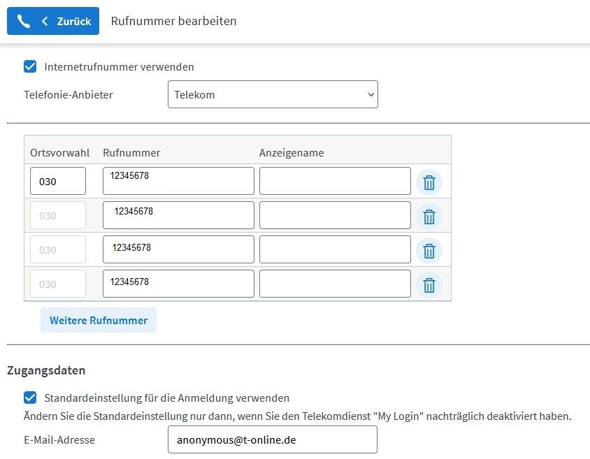

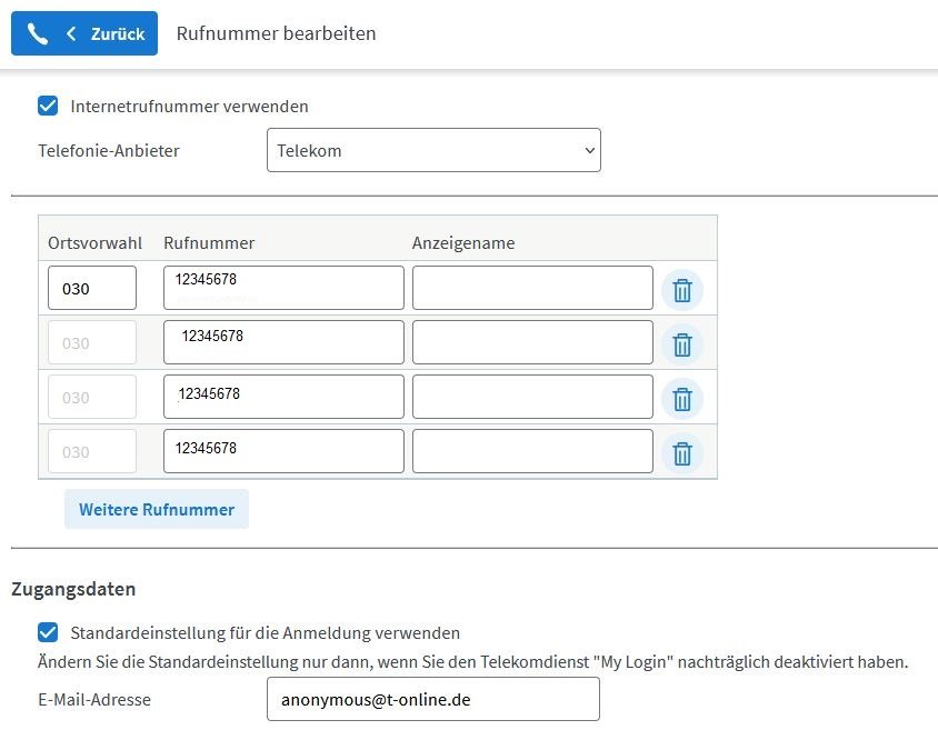

Genauso wie bei Dir. Also die Rufnummer steht "nackt" ohne Länderkennung oder Vorwahl korrekt da.
wenn ich auf bearbeiten klicke. sieht es weiter unten so aus. Was steht da bei Dir?
