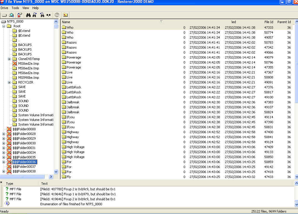

Hier mal ein Screenshot wie das unter Restorer2000 ausssieht.
Die Ordner sind alle noch da. Die meisten enthalten auch die richtigen Daten in voller Größe.
Und das obwohl der Scan nach ca 15% abgebrochen wurde.
Was soll ich jetzt tun?

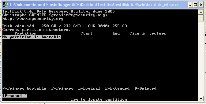

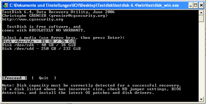

Hier mal zwei Screenshots von Testdisk.
1. Anzeige nach Analyse
2. erste Anzeige

Bei dem was ich an Fehler im Dateisystem sehe, halte ich es nicht sinnvoll eine Partitionswoderherstellung mit Testdisk zu machen.
Unexpected MFT Record weist auf ein größeres Problem mit dem Dateisystem hin.
Die E/A-Errors sind nur 3 in dem Fall könntest du es auch mal versuchen intern anzuschließen.
Ansonsten bei diesen Fehlern kann sich ein Scan drastisch verlangsamen.
Vielleicht auch mal mit Scavenger versuchen zu scannen ob das Ergebnis besser ist.
Ansonsten auch wenn es länger dauert mal versuchen den scan laufen zu lassen.
Überprüfe hinterher deine Daten.
Restorer hat doch relativ gute Ergebnisse.
Auch besteht die Möglichkeit das die Ordnerstruktur nicht mehr genau stimmt da die vielleicht teilweise überschrieben wurde.
Teile es mal mit.

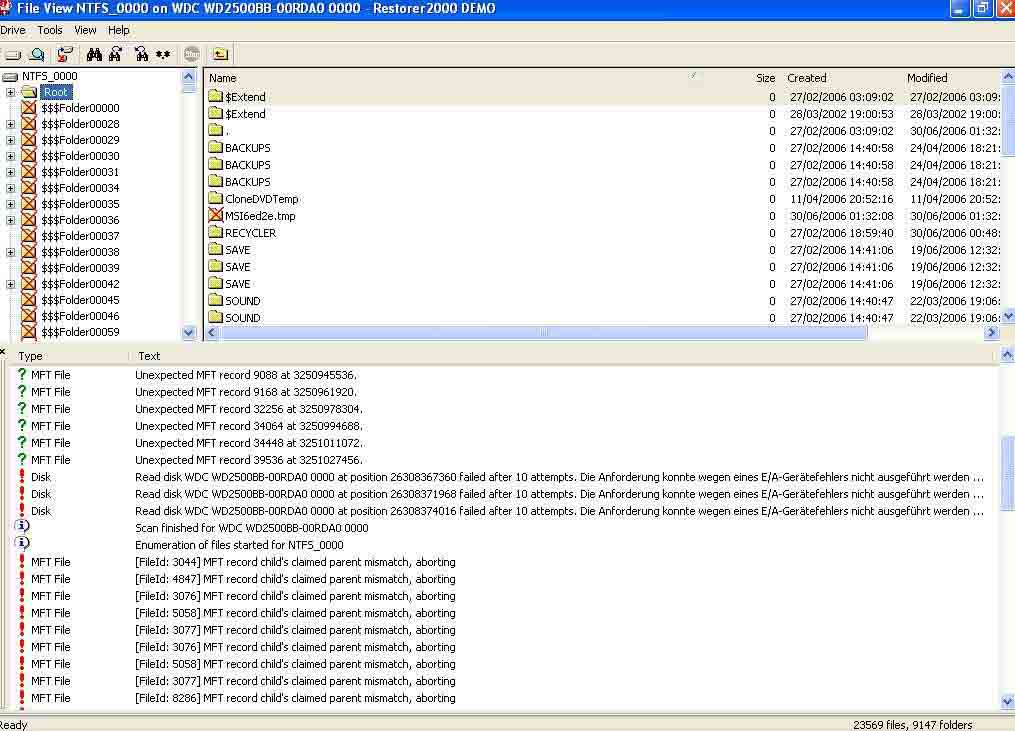

Der Scan ist fertig.
Sieht so aus als wenn alles noch da ist, nur meist in Ordnern die mit $$$ beginnen.
Siehe Screen.

Ich will mal etwas präziser sein:
Der Scan zeigt 4 NTFS Partitionen von NTFS 0000 bis NTFS 0003 an.
Darauf befinden sich meine Daten.
Bis auf 0002 sind es auch relativ viele. Zwischen 15000 und 26000 files in einigen tausend Ordnern.
So wie es aussieht ist meine Ordnerstruktur sehr stark zerstört.
Die Daten sind zwar alle noch da, so weit ich das überblicken kann, befinden sich zu einem großen Teil aber in Ordnern die alle mit $$$ beginnen.
Außerdem habe ich festgestellt das viele Dateien und Ordner 3 oder auch 30ig Mal angezeigt werden.
Ist es nun möglich die Ordnerstruktur wieder herzustellen, bzw. die Daten den richtigen Ordnern zuzuordnen?
Kann ich auch immer nur einen Teil wiederherstellen um Ihn auf DVD zu brennen und dann den Rest oder muß ich dann wieder einen kompletten Scan mit Restorer2000 machen?
Ich habe zur Zeit keine Festplatte mit so viel Speicherplatz zur Verfügung, und kann mir auch keine leihen. Extra eine kaufen wäre möglich, aber auch ziemlich unnötig und teuer, da ich Sie ja nur einmal brauche.

Bei Root wird zumeist noch eine einigermaßen ordentliche Struktur gefunden.
Zu den rot markierten Ordnern mit $$$-Zeichen.
Es besteht sicherlich die Möglichkeit das die Ordnerstruktur überschrieben ist.
Das liegt zumeist daran das Ordner sich an einer anderen Stelle befunden haben und es nur noch Überbleibsel oder ein Hinweis darauf befindet.
Sieht dann so wie bei dir beschrieben mit den Ordnern aus.
Die Dateien können trotzdem voerhanden sein.
Du kannst in der Vollversion auchim linken Fenster Rechtsklick / Recover machen und die gesamte Struktur auf ein anderes Laufwerk kopieren.
Bei Dateien die in anderen Ordnern gefunden werden kannst du eine Datei wiederherstellen und testen.
Wenn die nicht funktionieren sollte sind in dem Ordner nur Hinweise zu den Dateien.

Im Ergebnis konnte ich die Dateien mit Angabe des richtigen Pfades sehen.
Bei Status stand bei einigen Dateien gut, bei anderen gar nichts.
Das Zeichen für die Dateieigenschaften war sehr häufig nur ein Fragezeichen, überwiegend bei Musikdateien von SonicStage und anderen Musikdateien (LPs die ich mit Clean 5.0 in den PC eingespielt habe um sie anschliessend weiterzubearbeiten).
Nun meine Frage: werden diese Dateien genau so wiederhergestellt wie sie waren, auch wenn das Programm das Dateiformat nicht erkennt oder werden diese Dateien dann in ein anderes Format umgewandelt und somit unbrauchbar?
Außerdem überlege ich nun welche Vollversion ich mir kaufen soll Restorer2000 oder scavenger?
Dank und beste Grüße
Ingo
Das Ergebnis kann nie genau vorher gesagt werden.
Sicherlich hat ein Scan mit 15 % keine Aussagefähigkeit.
Wenn die Endung (Dateiformat) nicht richtig erkannt wird kann es problematisch sein.
Daher bräuchtest du jeweils einen vollen scan um das zu beurteilen.
Eingermaßen zu der Erfahrung hier im Forum;
Scavenger findet mehr bei NTFS und Restorer2000 Pro stellt die Dateien recht ordentlich wiederher.
Generell macht Datenrettungssoftware keine Änderungen an den Daten.
Die werden normal nur mit Low Level Treiber gesucht und angezeigt.
Folglich kannst du gefundenen die Daten nur kopieren und testen.
Es werden normal keine Dateien repariert oder geändert.
Wenn die bereits beschädigt sind kann es sein das die nicht funktionieren.
Viele Grüße
Fiona

Hier mal ein kurzer Zwischenstand.
Mir ist es mit Scavenger (Ist bei mir viel schneller und für mich auch übersichtlicher gewesen als Restorer2000.) gelungen ca 110 GB Daten zu retten.
Manche sind doppelt vorhanden, da auch Daten gefunden wurden die ich schon mal gelöscht hatte.
Da es sich um ca. 35000 Dateien unterschiedlicher Art und Größe handelt kann ich noch nicht viel über den Zustand sagen.
Einige Stichproben waren aber sehr vielversprechend. Nur eine Datei war beschädigt. Diese habe ich dann noch mal herstellen lassen, und siehe da - jetzt funktioniert sie wieder.
Also sollte man ruhig noch weitere Versuche bei beschädigten Dateien machen.
Es lohnt sich offensichtlich.
Von der O&O Rescue Box kann ich nur abraten.
Das für mich entscheidente Programm kann nur 100 Dateien pro Versuch wieder herstellen, andernfalls muß man die viel teurere Admin Version kaufen. Das steht natürlich nur im Kleingedruckten des Handbuches. Wie lange das bei 35000 Dateien gedauert hätte möchte ich mir gar nicht vorstellen.
Werde nächste Woche mal genauere Tests der Dateien machen und mich dann wieder melden.
