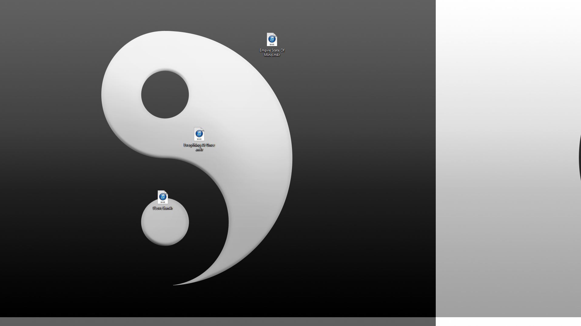

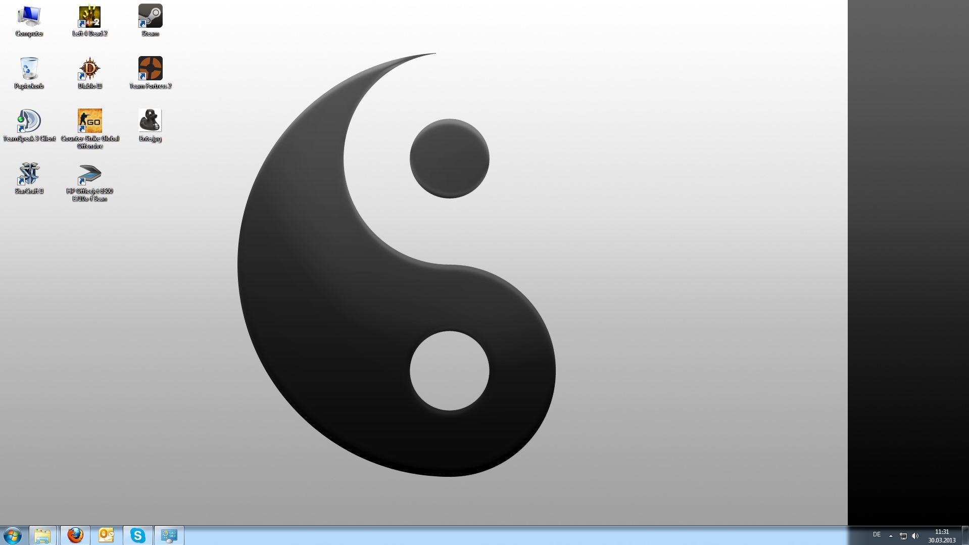

Hallo Leute,
ich habe mal eine blöde Frage an euch, aber erstmal Infos zum System und Monitore. Ich habe Windows 7 64Bit und 2* Dell U2311H mit einer Auflösung von 1920 * 1080. Der linke Monitor ist mein Hauptmonitor und auf dem rechten wird die Anzeige erweitert.
Bisher habe ich immer einen Wallpaper für beide Monitore, sprich das Hintergrundblid auf dem linken ist genau das selbe wie auf dem rechten. Jetzt habe ich gesehen, dass es auch Dualwallpaper gibt. Also ein Bild das für den linken Monitor ist und die zweite Hälfte wird auf dem rechten Monitor angezeigt(habe mir schon wallpaper bei chip.de heruntergeladen) als Beispiel sowas Dualwallpaper
Ich bekomme es aber einfach nicht hin, dass auf dem linken das eine Bild erscheint und auf dem rechten das andere. Momentan habe ich bei der Bildposition "Gefüllt" drinstehen. Wenn ich auf "Nebeneinander" stelle, dann passt es links und rechts erscheint dann das zweite Bild aber nur zur Hälfte und dann kommt ein weiteres Bild Siehe Anhang.
Was mache ich falsch bzw. wie geht dies richtig?
