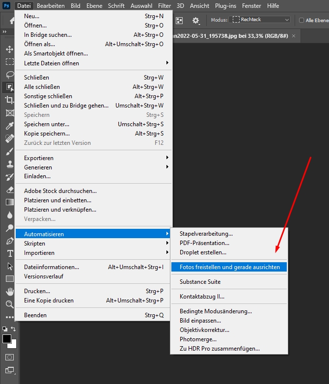

Ich habe mich jetzt mal etwas durchgearbeitet und verschiedene Ansätze ausprobiert.
Der Tipp von @madmax2010 war sehr hilfreich.
Es hat wirklich seinen Grund warum Photoshop so beliebt ist. Für genau diesen Zweck gibt es tatsächlich eine Automatisierungsfunktion die sehr gut funktioniert.
Edit: Noch ein kleiner Tipp, die automatische Erkennungsfunktion von Photoshop arbeitet zwar recht zuverlässig, aber wenn ein Foto mal nicht sauber erkannt wurde kann man dieses manuell (grob) ausschneiden und dann nochmal die Erkennung drüber laufen lassen. In 99% der Fälle funktioniert es dann. Ebenfalls bringt es etwas die Automatisierung zweimal drüber laufen zu lassen wenn beim ersten Durchlauf die Ränder nicht sauber erkannt und zugeschnitten wurden.
