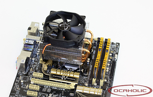

Selbst als Quadcore sollte das klappen, aber aus einer Vielzahl von Gründen macht es Sinn, einen besseren Cooler zu wählen, in diesem Fallk einen Top-Blow, z.B. einen Scythe Iori, der kühlt viel besser als der Boxed, belüftet das Board und ist deutlich leiser. Dieses recht preiswerte Board ist eigentlich recht unproblematisch.

Wie oben bereits erwähnt sieht man hier hier auf dem Bild von Ocaholic sehr gut, wie der Iori das Board mit belüftet und das zu einem kleinen Preis:
