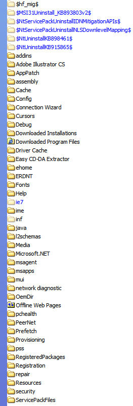

Hi Leute,
da die Installation des SP 3 nicht reibungslos von statten ging möchte ich das Ganze einfach nochmal neu installieren (einfach drüberspielen bringt wohl nichts). unter SOFTWARE in der Systemsteuerung ist auch der entsprechende Deinstallationspunkt gesetzt; leider erscheint beim Klick darauf die Meldung, dass ein fehler aufgetreten ist, das Programm möglicherweise schon deinstalliert wurde. Das bestätigt meine Annahme von einer fehlerhaften Deinstallation.
Ich habe nun gehört, dass man (sofern man während der Installation Backup angeklickt hat) in einem namens winnt die datei NtServicePackUninstall findet, mit der man das sp 3 wieder deinstallen kann. problem nr 1. ich weiß nicht ob ich den entsprechenden punkt angewählt habe, denn 2. finde ich den genannten ordner bzw. die datei nicht.

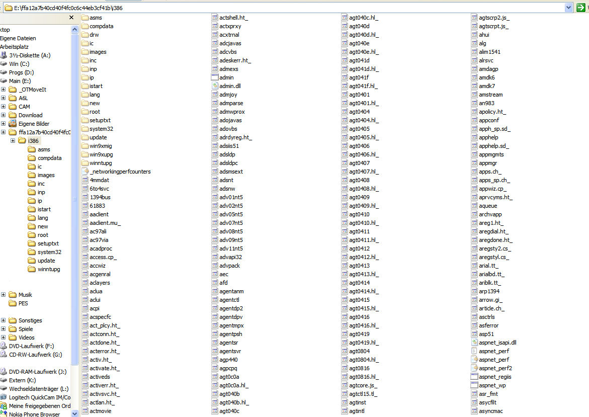

Ich habe aber seit der installation des updates einen order namens ffa12a7b40cd40f4fc0c6c44eb3cf41b auf der festplatte, der stark nach backup aussieht (s. anhang 1).
außerdem befinden sich in meinem win-ordner noch folgende ordner, die alle die datei spuuninst enthalten..
bin ich da richtig bzw. wisst ihr einen weg wie ich das ganze deinstallieren kann?
danke!!!
flo

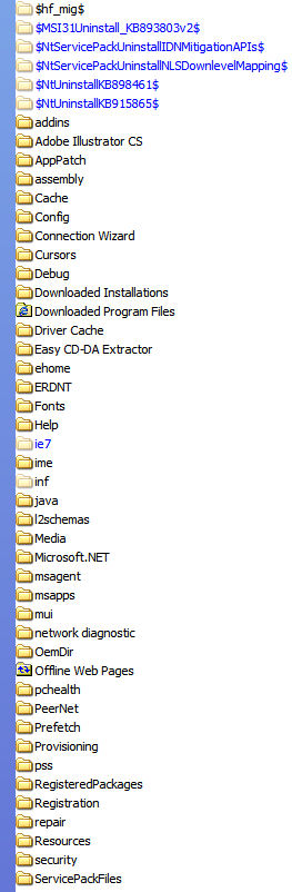

jungs ihr seht doch alle welche ordner es bei mir im system gibt (s. anhang 2!). da ist der ordner der nur den wortlaut $NtServicePackUninstall$ enthält nicht dabei - ja ich habe die versteckten dateien an. wie siehts mit den andern aus, die mit $ beginnen? sind das die von älteren service packs? den diese enthalten auch eine spuninst.
Ich habe ja extra ein XXX gemacht. Alle $Ordner sind Backups verschiedenster KBs und Servicepacks. Mir ist klar, dass Du zumindest ein weiteres Sp installiert bzw. einen Installationsversuch gestartet hattest und gerade deswegen ist dein System auch etwas schwierig zu handhaben.

es könnte ja sein, dass bei den ordnern mit dem $ Zeichen auch der Ordner vom SP3 dabei ist!? Wie kriege ich das heraus?
Und was ist mit dem Ordner, den ich im Anhang Nr. 1 gepostet hatte. Der müsste au was mit dem SP zu tun haben, wurde nämlich am Tag der Installation erstellt!
Eben nicht. Deswegen meinte Frogger auch, dass Du suchen sollstest. Die $ Ordner die ich sehe, stehen alle für ein anderes Update aber nicht das Sp3 selbst.
Frogger hat vollkommen recht. Auf den ersten Blick sieht mir dein Systme auch wie ein Nlite XP aus, davon hast Du aber nichts erwähnt.
Der ominöse ff....2423 Ordner wird höchstwahrscheinlich für einen Wiederherstellungspunkt verantwortlich sein. Deswegen hatte ich schon vorgeschlagen über die Wiederherstellungkonsole zu schauen, ob Du dein System nicht auf eine früheren Zeitpunkt zurücksetzten kannst.
