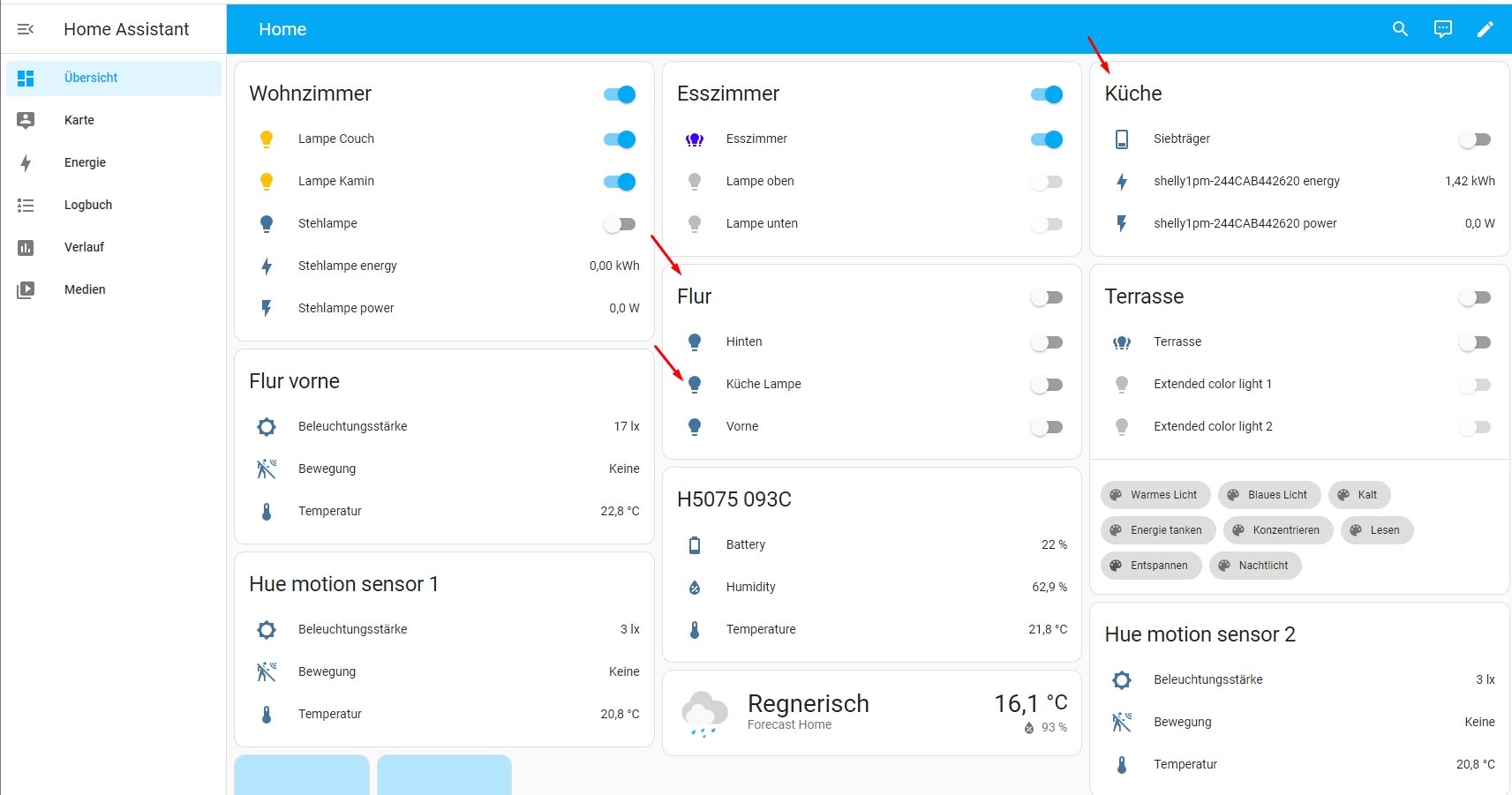

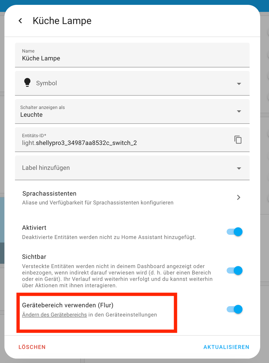

ich habe gerade das Problem, dass ich in Home Assistent einen Shelly Pro 3 gerne verschiedenen Räumen zuteilen möchte da zwei der Schalter das Licht im Flur steuern und der andere das Licht in der Küche.

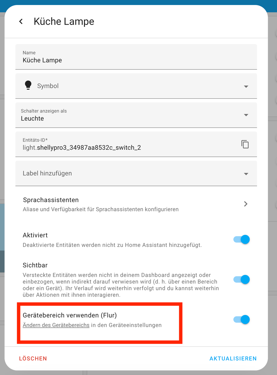

Wenn ich nun aber die "Lampe Küche" über die Option Ändern des Gerätebereichs in den Geräteeinstellungen" einem anderen Gerätebereich (Küche) zuordne wirkt sich diese Einstellung auf alle 3 Schalter des Shelly Pro 3 aus was natürlich nicht gewollt ist.
Änderungen des Gerätebereichs auf "Küche" hier wirken sich auf alle drei Schalter aus des Shelly Pro 3
Wie löse ich dieses Problem?

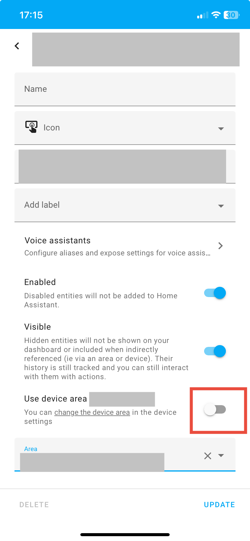

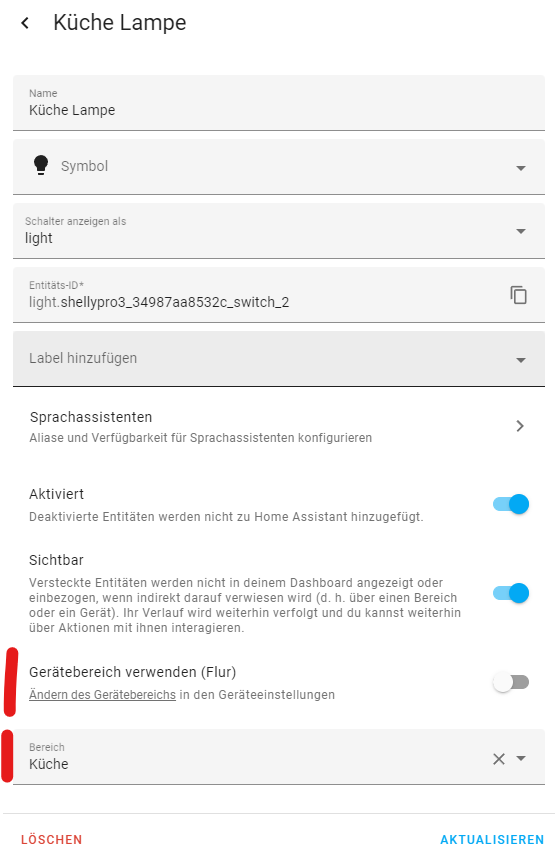

Das ist total einfach … Du stellst den Schalter „Gerätebereich“ auf aus und dann stellst du den Bereich pro Schalter ein:

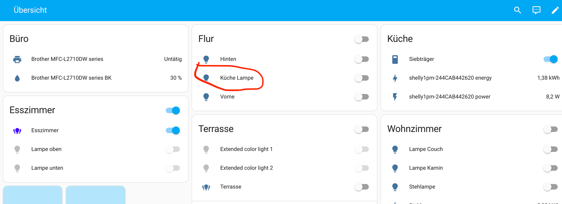

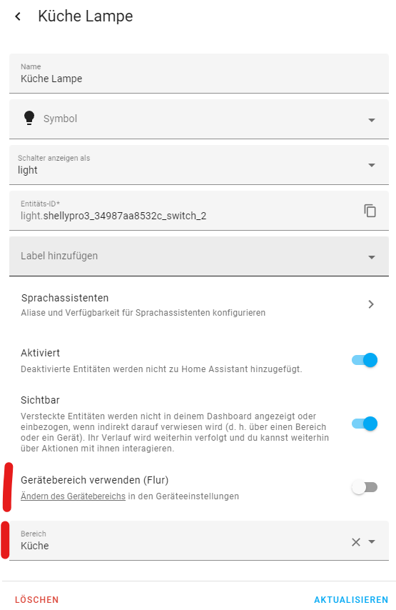

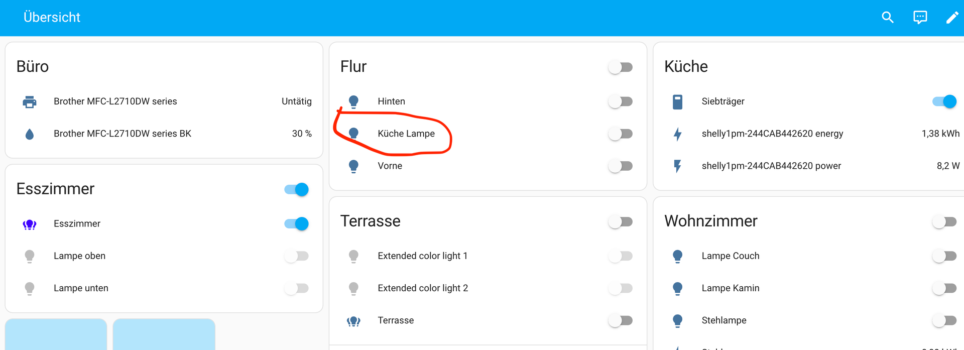

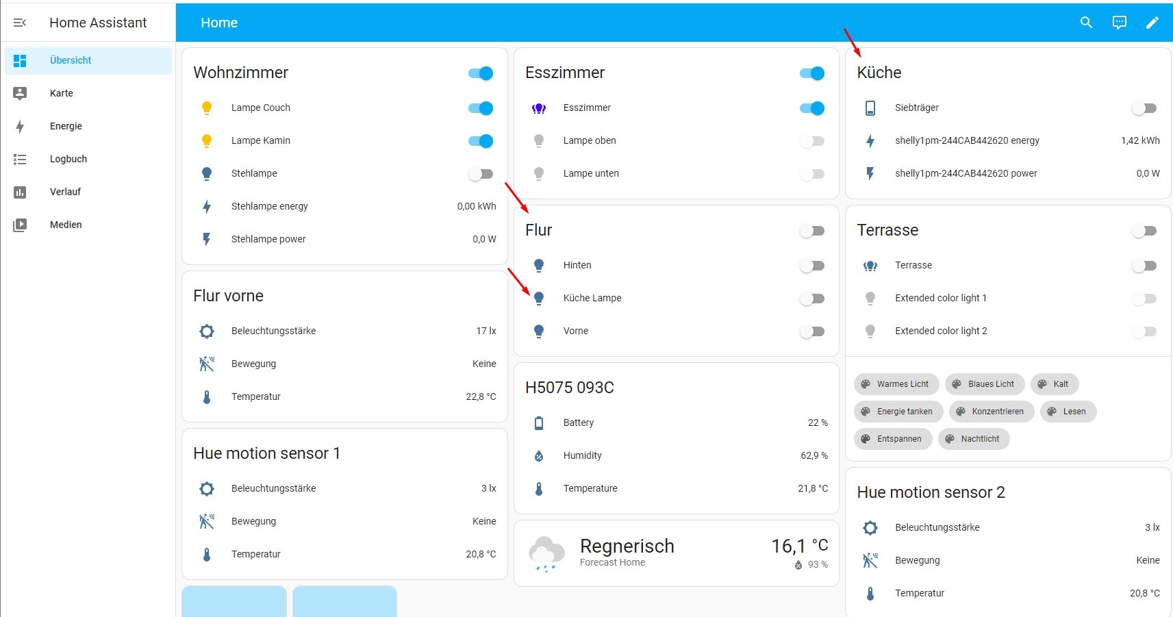

Das habe ich so eingestellt, führt aber nicht zum gewünschten Ergebnis.
"Licht Küche" bleibt auch danach noch der Gruppe "Flur" zugeordnet und nicht "Küche":
